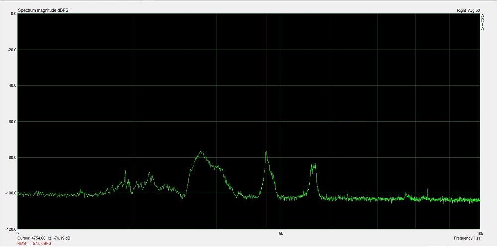

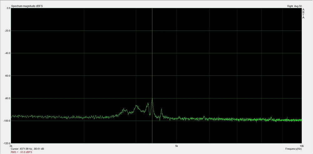

Les 5842 et PTT141 se ressemblent beaucoup...et celles que nous avons sortent du même fabricant .
Pour les E186F j'ai observé des différences entre fabrications...Comme quoi, l'immatriculation ne garantit pas l'identité !! :shock:
Mais il peut y avoir d'autres causes : contact douteux, mise en oscillation 'cachée'....
J'ai fait des mesures de microphonie (Un tuyau de 20 cm avec un petit HP à un bout coiffant la lampe, injection de bruit blanc avec Arta et mesure du spectre résultant sur le montage). Reste juste à étalonner le bidule.
Voilà un exemple de résultat avec PTT141. (Mesures faites en Avril 2019). L'E186F et curieusement, la 6j52 qui lui ressemble furieusement (même le brochage est identique) donnaient des résultats 'variables' selon les lampes, les meilleures étant proches de la PTT141 (quelques dB de bruit en plus quand même) mais rien a voir avec l'EC8010 en cathode commune - ( alors qu'en grille commune, elle est parfaite ! ).
F PTT141 Frontal.JPG [ 67.4 Kio | Vu 6565 fois ]
T PTT141 Transversal.JPG [ 71.75 Kio | Vu 6565 fois ]
