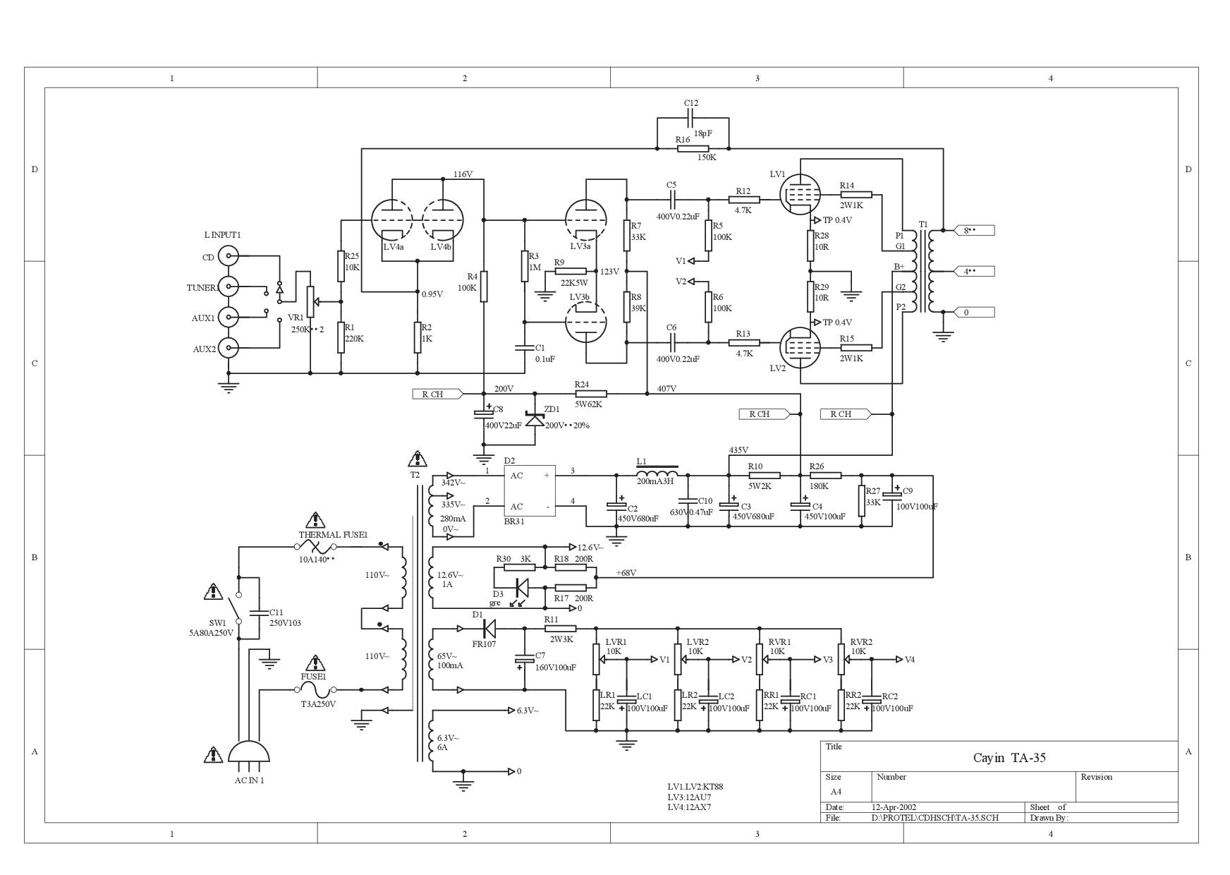

Je viens d'acquérir un amplifiacteur Magnetic Line LM 216 IA, belle présentation, câblage en l'air, mais quand on voit le schéma, franchement ça fait peur :
- liaisons capacitives : 3 capas sur le trajet du signal en interne.
- déphaseur pseudo-Schmitt complètement déséquilibré (résistances d'anode très différentes, et pas de géné de courant avec résistance suffisante sur les cathodes : 2K2 seulement) !
J'envisage donc de modifier le schéma .
- On pourrait relier en direct la cathode de la 2ème triode au déphaseur, et faire un géné de courant à transistor pour le Schmitt vu la faible tension (46 V).
- J'ai un cayin TA35 qui fonctionne parfaitement bien, je pourrai reconduire le schéma assez simple et très classique.
- Reste la solution du Loyez, qui a très bonne réputation ???
Quel est votre avis sur tout ça ? Les tubes d'origine sont ECC83 + 12BH7 mauvaise qualité, remplacés par ECC83 + E80CC de bonne qualité.
Si je pose la question, c'est que l'écoute de ce LM216iA est décevante, comparé à un ampli à charge répartie, c'est vrai !
Pièces jointes : schéma jaune le Magnetic line, et schéma blanc le Cayin TA35 qui fonctionne très bien...
