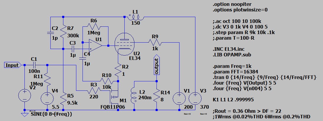

je voudrais vous proposer une idée concernant l'utilise de la Corr.Diff. appliqueée localement a la lampe de sortie:
La grille g1 est directement connectée à un OPAMP où nous amplifions l'erreur d'amplification pour le corriger.
On pilote la EL34 par le cathode comme dans les autres projects que j'ai proposé.
Le gain de l'étage est trés elévé (il faut seulement 5.6 Vrms pour marcher pleine vitesse), et l'impedance de sortie trés faible.
Avec cette configuration LTSPICE me dit que (avec 0,2 Ohm de resistance du secondaire du transformateur de sortie) l'impedance de sortie est de 0.36 Ohm.
C'è un facteur d'amortissement de 24.
Avez-vous des consèils avant d'essayer ça?
Merci par avance.
Roberto
salut roberto,
difficile de comprendre ce que tu veux faire...
c'est bien la théorie mais un peu de pratique c'est pas mal non plus.
en effet, tu as parlé (à partir de beaucoup simulation) de "CorrDiff à jfet pour un système Single Ended avec EL34" et de "Implémenter le CorDiff dans un PP 100W non conventionnel" ainsi que de "Trés simple PP EL34 avec UL, Schade et nfet CorrDiff".
mais il ne me semble pas (je peux avoir mal compris) que cela est fait "des" ou un ampli que l'on puisse en pratique écouter.
j'ai cru comprendre que tu étais mécanicien.
prenons alors l'exemple d'un vélo.
tu peux faire un vélo très basique: deux roues, un cadre, un guidon pour un usage très limité.
après tu peux te dire je vais ajouter un porte bagage, des garde-boues, un éclairage, etc..
le problème c'est que ton vélo va devenir de plus en plus lourd et même si tu arrives à un compromis aussi parfait qu'il soit la route comporte des trous des bosses, etc.. bref être dans un plus mauvais état que ce que tu as prévu au départ.
donc là, tu nous présente une el34 pilotée par la cathode.
cela donne un peu l'impression d'un vélo Schwinn sur lequel tu aurais remplacé la transmission par chaîne par une transmission à galet façon vélo solex.
pourquoi pas ?
mais à cela tu rajoutes une crdiff..
ok, mais.. si on veut une comparaison, imagines que la crdiff soit une peu comme une suspension.. tu peux mettre des ressorts entre la roue et le cadre, sous la selle, etc.. tu peux en mettre un peu partout ou au contraire en mettre qu' à un seul endroit. et tu peux prendre des ressorts à lames ou alors hélicoïdaux ou à air, etc..
donc si tu regardes ce que font Arnaud (iriaax), Grégoire (chanmix51), Christophe (Totof), etc.. ils agissent pas directement sur l'élément de puissance.
oui, des garde-boues ça fait pas très original sur un vélo. mais il est difficile de ne pas les apprécier les jours de pluie.
sans en faire usage, difficile d'évoquer l'impression ou le souvenir que cela nous donne, encore moins de l' apprécier (ou de donner des conseils) que ce soit bon ou mauvais.
Merci pour ta reponse hervediy,
donc, j'ai appliqué le concept du Corr.Diff. à un système de CR locale anode-grille qui je sais marcher bien.
La CR locale a-g1 pilote le pentode par le cathode et applique une CR locale à la grille d'entrée.
De cette façon, si on considère un 10% de CR a-g1 et que l'anode travaille entre 50 et 850V, il faudra adjouter 80Vc-à-c au signal au cathode avant application du CR a-g1 pour avoir la pleine puissance.
Cette type de CR "triodise" les courbes du pentode en permettant d'avoir des Zout entre 1,5 et 4 Ohm.
Donc l'idée c'est d'appliquer à g1 just la distortion amplifiquée et pas la CR a-g1 que je connais déja:
tout le gain du pentode avec les courbes et l'impédance de sortie d'un triode.

maintenant que ça c'est dit, pour ajouter ta CDiff, il te faut ajouter en gros un aop et C3 et C4.
en gros tu rajoutes d'un coup entre 10 et 20 transistors et deux condos qui même si ils ont des faibles défauts sont placés sur une entrée "très sensible " et différentielle.

 Sujet du message: Re: Corr.Diff. locale pour l'étage de sortie
MessagePosté: Dim 12 Fév 2023, 09:46
Messages: 1543
voilà, comment tu évalues l’utilisation d'un composant "ultra précis" comme un aop dans ton schémas sans oublier à quoi se réfère tes tensions y compris celles d’alimentations et ça au vu de "ton" expérience.
