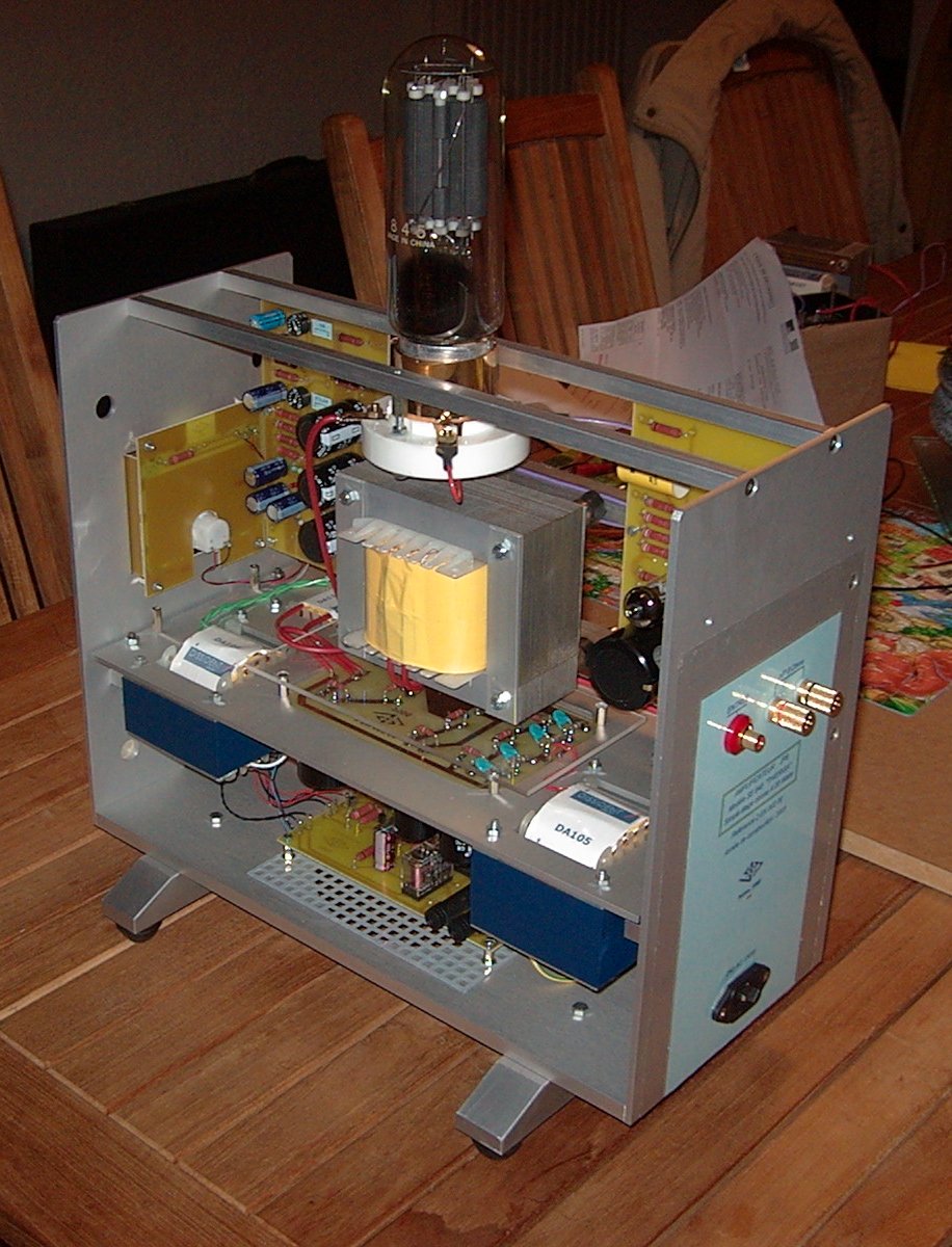

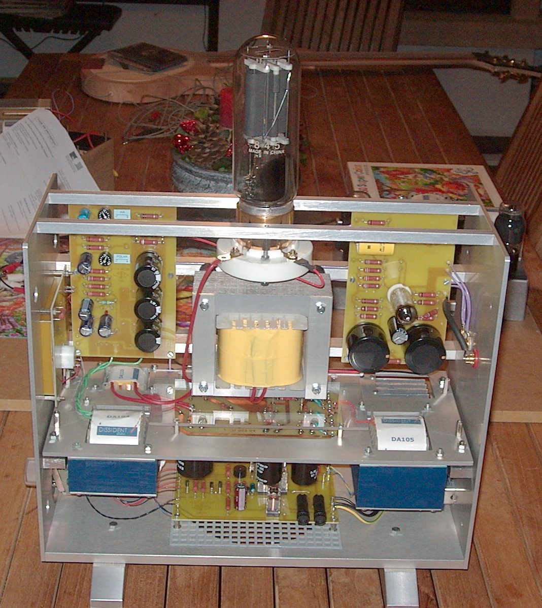

Cet ampli a ètè réalisé en coopération avec un autre passionné (fou ?) local a qui est dûe cette originale présentation (en cours de finition).
www.dissident-audio.com/SE_84/Protection.jpg
www.dissident-audio.com/SE_845/Rear.jpg
www.dissident-audio.com/SE_845/Lateral.jpg
Ma contribution a ètè de concevoir et de fabriquer les transfos et surtout de conserver une électronique la plus simple possible, voire minimaliste !

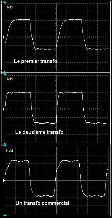

Ci- joints les occillogrammes reéls de l'amplificateur complet sur charge resistive de 8 Ohms à 10Khz.
www.dissident-audio.com/SE_845/3xSQ10K.gif
Les temps de montée ne "suivent" pas les valeurs de l'inductance de fuite.
Les transfo 1 est moins rapide que prévu et présente un creux notable dans la bande passante vers 30Khz qui semble être la cause de "l'escalier" visible sur les fronts et une autre vers 100Khz vraisemblablement responsable de l'ondulation rapide sur les paliers.
Le transfo 3 à un comportement semblable mais moins marqué, le "creux", tout aussi important, se situe autour de 50Khz. Son temps de montée est infèrieur malgré une inductance de fuite bien plus élevée, mais une capacité parasite trés infèrieure. Néanmoins, un escalier reste visible sur les fronts.
Il semble que le concepteur aie "sacrifié" l'inductance de fuite au profit d'une réduction des capacités parasites en utilsant un sandwich avec peu de sections et pas mal d'isolant.
La valeur élevée de la résistance des enroulements, si elle diminue le rendement, participe certainement à amortir les resonnances. Un compromis respectable.
Le transfo 2 montre un leger "creux" (moins de 1dB) vers 45Khz, et les fronts ne présentent pas d'escalier.
Dans ces deux derniers cas, la seule conséquence semble être une ondulation plus ou moins importante sur les paliers du carré à 10Khz.
Je suis intimement convaincu qu'une analyse mathématique du spectre obtenu avec du 10Khz carré permetrait de calculer directement les valeurs d'inductance de fuite, des diverses capacités parasites et des resonnances en résultant.
Y a t'il un matheu dans la salle ?
Aux mesures comme à l'écoute, le transfo 2 est le gagnant.

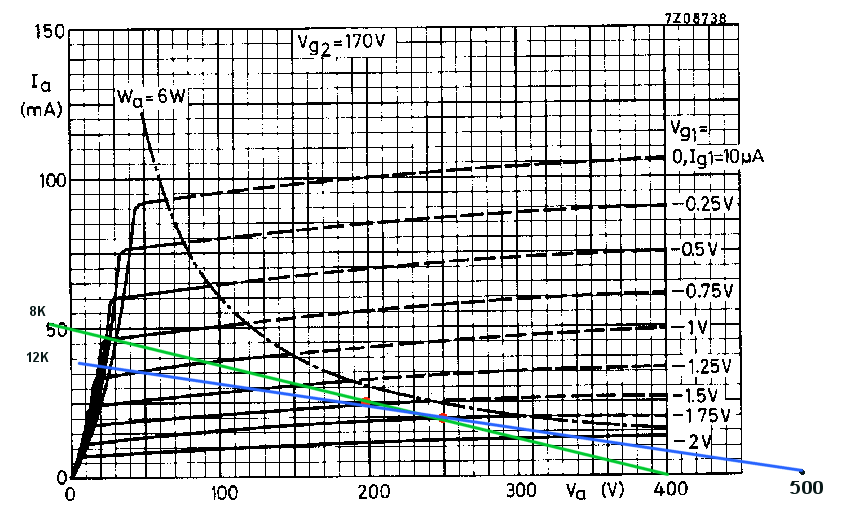

MessagePosté: Mer 18 Jan 2006, 20:48
Ben, avec 180V de polar il faut 360V crete à crete sur chaque grille pour moduler à fond !
Ton driver devrait être alimenté au moins avec 500 ou 600 Volts pour sortir ça !
Pour mon EL802, voir ici:
www.dissident-audio.com/Yves/EL802LdLine.gif
La droite de charge pour 12K est celle en bleu, la tension d'alim est de 500V, le point de polarisation est 25mA / 250 Volts.
L'excursion maximum (à vide) dépasse 400v.
La linéarité est meilleure que ce que montre la courbe du fait de la résistance de cathode non découplée. La sensibilité est aussi moins grande !
