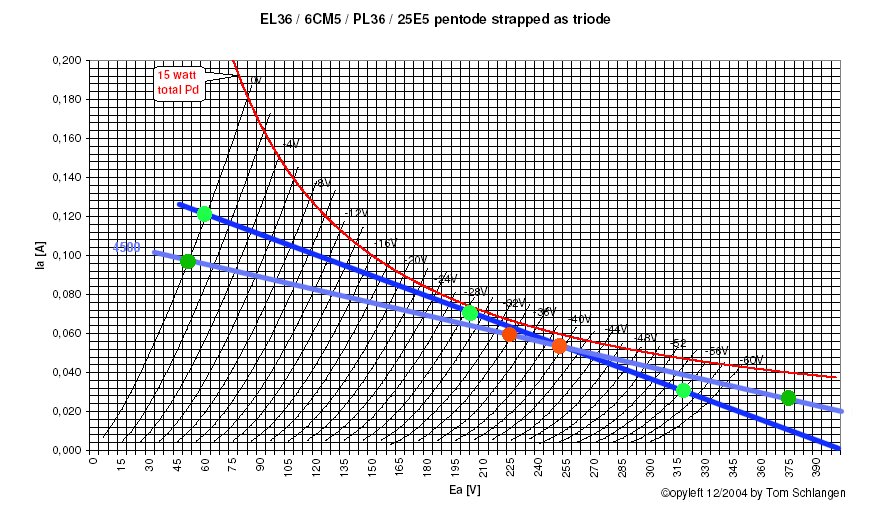

3 ou 4 K pour l'EL36 en triode, c'est parfait:
Trait bleu foncé.
Cet ampli doit marcher "comme une 2A3" 8) mais quelques mesures ne seraient pas superflues.

J'avais retenu cette régle dans le cas d'un tube de puissance:
la resistance de charge doit être égale à deux fois la résistance interne du tube.
En utilisant les courbes du pl36 de Tom Schlangen, j'ai trouvé: R interne=500 ohm.
Avec Ea 250v Ia 60mA -40V grille et Rload= 4000ohm, on a : Rl=8xRi.
Avec Ea 150v Ia 100mA -16V grille et Rload= 1500ohm, on a : Rl=3xRi.
Voilà, It's up to you.

C'est exact pour obtenir la puisance maximum, pour un bon compromis puissance / linéarité, on peut monter jusqu'à 3 ou 4 fois.
La charge "recommandée" pour une 2A3 (Rp = 800 Ohms) est entre 2K5 et 3K, on voit des 300B chargées par 5K.
Et ne jamais oublier que l'impédance réelle d'un systeme de haut parleurs n'a qu'un vague rapport avec ce qui est écrit sur l'étiquette. :?
