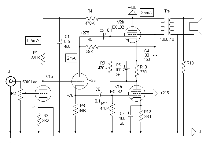

Sinon, un esprit aventureux pourrait être tenté par ça:
Avec un torique "alimentation" en guise de transfo de sortie ?
Ne fonctionne que sur le papier !

Oui Patrice, y'en a un : C4 !
Et un bootstrap pour alimenter l'anode du cathodyne modifié qui doit fournir plus de tension à la penthode du haut qu'à celle du bas.
En fait, il faut la même tension entre la grille et la cathode des deux penthodes, mais la cathode de celle du haut est aussi la sortie.
C'est pourquoi le "point froid" du transfo de sortie n'est pas la masse mais le +HT, ce qui permet au passage d'alimenter l'écran avec une tension "fixe" par rapport à la dite cathode.
Le courant d'anode du déphaseur ne pouvant qu'être égal à son corant de cathode, les tensions présentes aux bornes de R8 et R5 sont forcemment ègales.
Ces tensions sont bien appliquées entre les grilles et les cathodes des penthodes de sortie.
