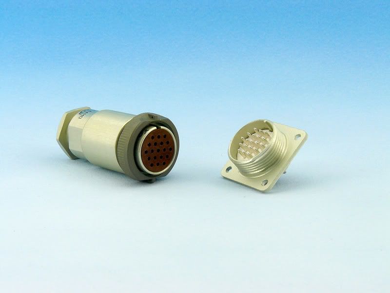

Dans le cas d'une alimentation séparée, que faut-il utiliser comme connecteurs ? Des connecteurs militaires comme ca :
Image (Cliquer sur l'image pour mieux voir)
