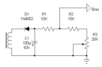

En fait je vais comencer par une petite modif facile à faire: Pola fixe du PP.
Mais même pour ça j'ai besoin d'aide parceque je n'ai pas d'enroulement separé pour ce faire. Le pont de diodes me parait exclu dans la mesure où je prends le 50V sur une prise intermediaire: 350/0/50/350. Le point milieu du transfo etant bien entendu relié à la masse.
Question: 50V redressés en demi alternance ça donne combien en continu ?
Eh oui j'ai des lacunes :lol:
Environ 70 Volts (50 x racine(2)).
Largement assez !

pour la pola fixe d'un bloc: http://www.hiboox.fr/go/images/divers/p ... 2.bmp.html
5 mA est-ce suffisant pour garantir une bonne stabilité ? ou il faut charger plus ?
Oui !
Version "sécurisée" :
Evite que la tension de polar ne disparaisse en cas de faux contact du curseur.
Oui !
Sur ma polar fixe, je viens de calculer que j'ai 0,6mA. Ca me semble faible.
Il faut mettre combien de courant ici ?
Merci ! :P
Merci ! :P
Où ça ici ?
Essaye de prendre des valeurs telles que R2 + R3 soient (grodo mosso) 1/10 de ta résistance de fuite grille (dont la valeur maxi est spécifiée dans les data sheet) :lol:

Par ici j'entendais le courant circulant dans le circuit de polar (R1+R2+R3), hors résistance de fuite grille (qui dans mon circuit est de 100k).
Merci Yves ça répond bien à ma question !

Super la version "securisé". Je l'avais dejà vue sur le forum ,mais impossible de m'en rappeler ou de la retrouver. Merci.
