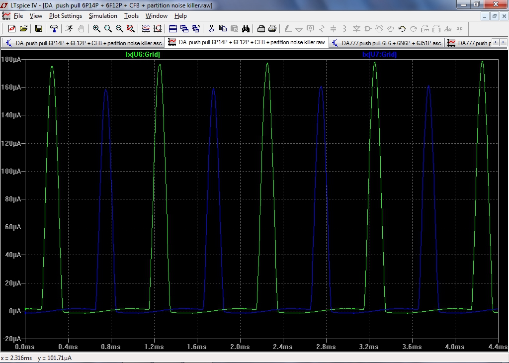

Une petite capture de scope avec le courant de grille :oops: :oops:
sur les finales
Une idée pour anéantir ces pics , ou pas besoin :?:
Surtout pas !
http://www.audiyofan.org/forum/viewtopic.php?f=30&t=4694&hilit=jourdain
 Sujet du message: Re: Projets 6F12
MessagePosté: Mer 02 Fév 2011, 15:12
Messages: 9471
Merci Yves tub18
En effet , comme quoi ce forum est bien une mine d'or en infos en tout genre
quand on sait ou chercher :oops: :oops:

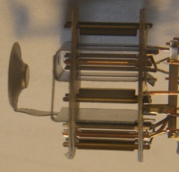

En cadeau, voici une vue intérieure de la bête ou on voit bien l'écran, les déflecteurs et les plaques, loin des déflecteurs.
MessagePosté: Dim 13 Fév 2011, 18:41
Messages: 9471
Oui ça ressemble exactement à celle qui tourne sur mon IVTCY et en effet on vois bien a travers
en plus selon le lien de Chanmix (Klausmobil) c'est dirait on le modèle légèrement microphonique tub16
celui ou on voit le filament d'un côté :cry: :cry:
jamais vu l'autre type sur la baie
