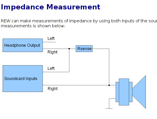

Je déterre ce post car j'ai re-découvert un outil avec une nouveauté bien intéressante
C'est la nouvelle mouture de Room Eq Wizard qui est multi-Os ce qui ne gâche rien
mais surtout toujours gratuit tub18
mais surtout elle permet maintenant la mesure de l'impédance :mrgreen:
bref dans l'aide du logiciel on trouve les explication et le hardware pour les mesures

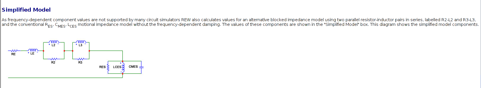

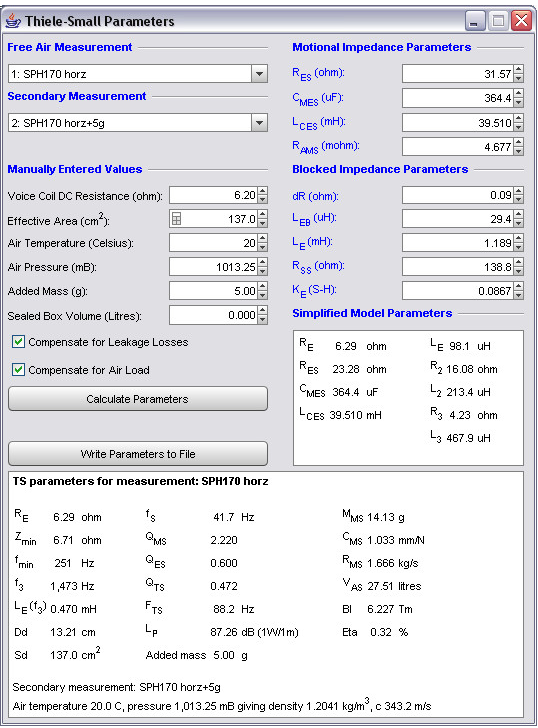

en outre l'écran Paramètres T&S indique aussi les valeurs pour un modèle simplifié
utilisable pour être intégrer à Ltspice par exemple , enfin je pense
Hoch ton avis :?:
Pour le logiciel voir ici rubrique download http://www.hometheatershack.com/forums/
