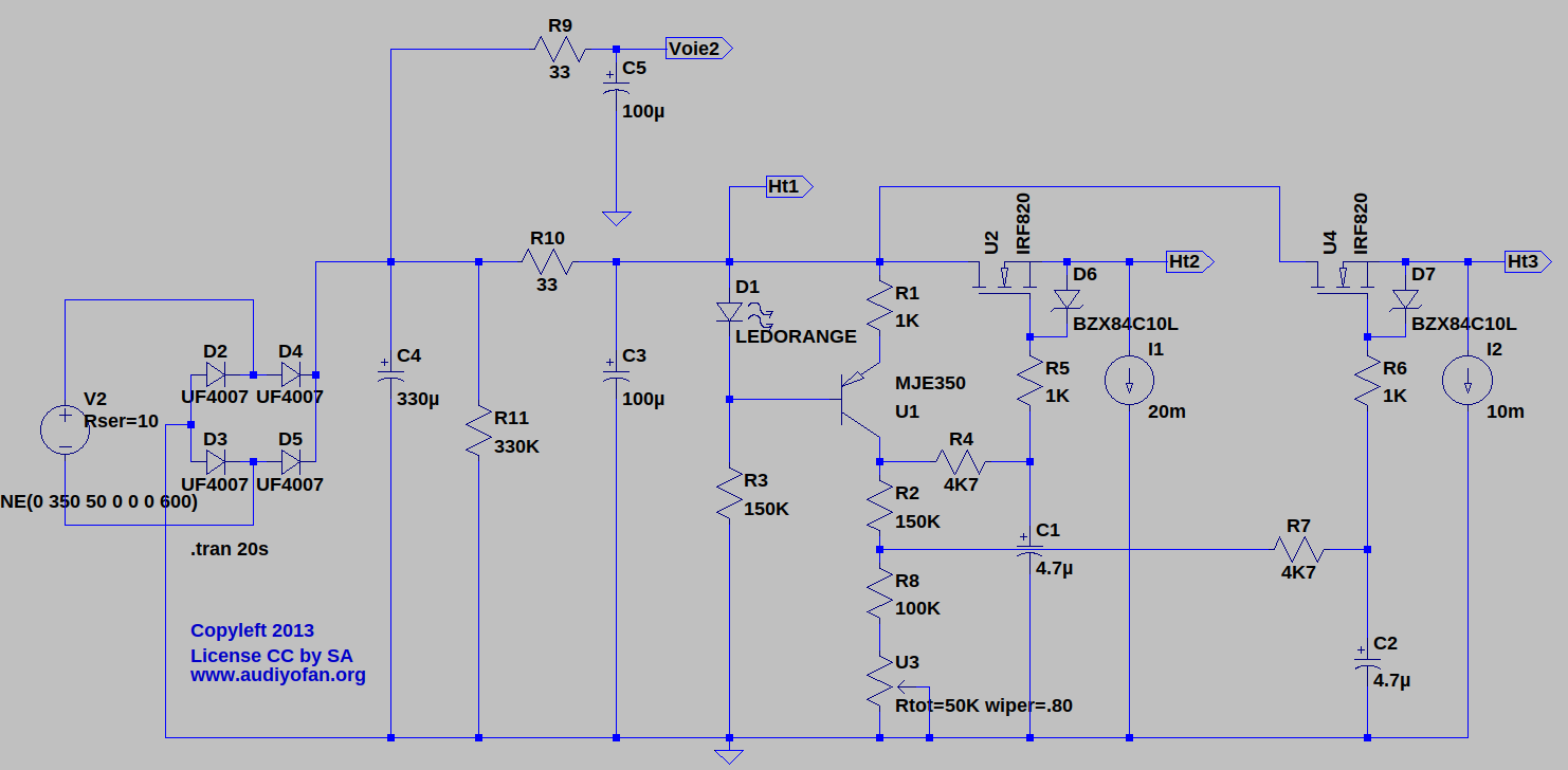

Le régulateur Ardéchois de Yves est celui-ci
Ou le MJE sert de source de courant pour tirer exactement les volts qu'on veux de l'empilement de résistance
par réglage de cette source de courant ( la R de 1K donne environ 1ma )

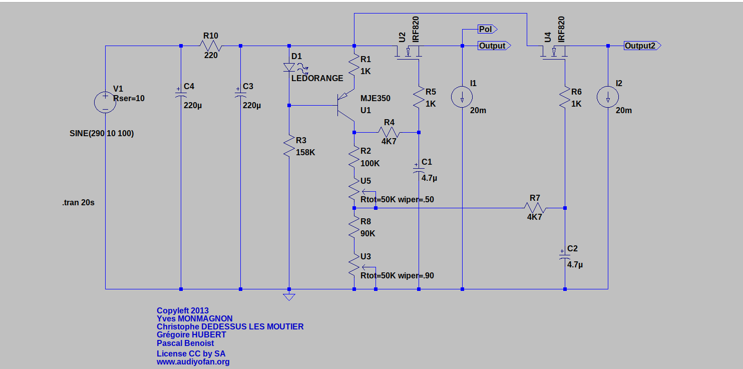

Ci-dessous me version qui tourne depuis plus de 10 ans sans soucis avec des IRF820

Merci Trappeur et Totof pour votre aide qui est la bienvenue tub18 .
En effet la version de Yves semble beaucoup plus flexible qu'une solution avec Zener qu'il faut à chaque fois changer si le besoin s'en fait sentir ou besoin de multiples sorties.

Totof,
Sur le schéma que tu proposes , c'est bien la led qui polarise le MJE ? j'ai pas simuler le circuit mais en cas de disfonctionnement de la LED, on obtient une tension minimale ?
Il doit pas consommer beaucoup , mais est ce que tu mets quand meme un pti dissipateur sur le MJE ?
merci pour vos conseils !

Si la, led ne fonctionne pas pas de ht en sortie
Le MJE tire 1 ma en gros donc non pas de radiateur pour lui
Le principe de cette CCS de 1 ma est de développer aux bornes des résistances la tension de gaté des irf
Oui C16 doit être placé près de l'irf
