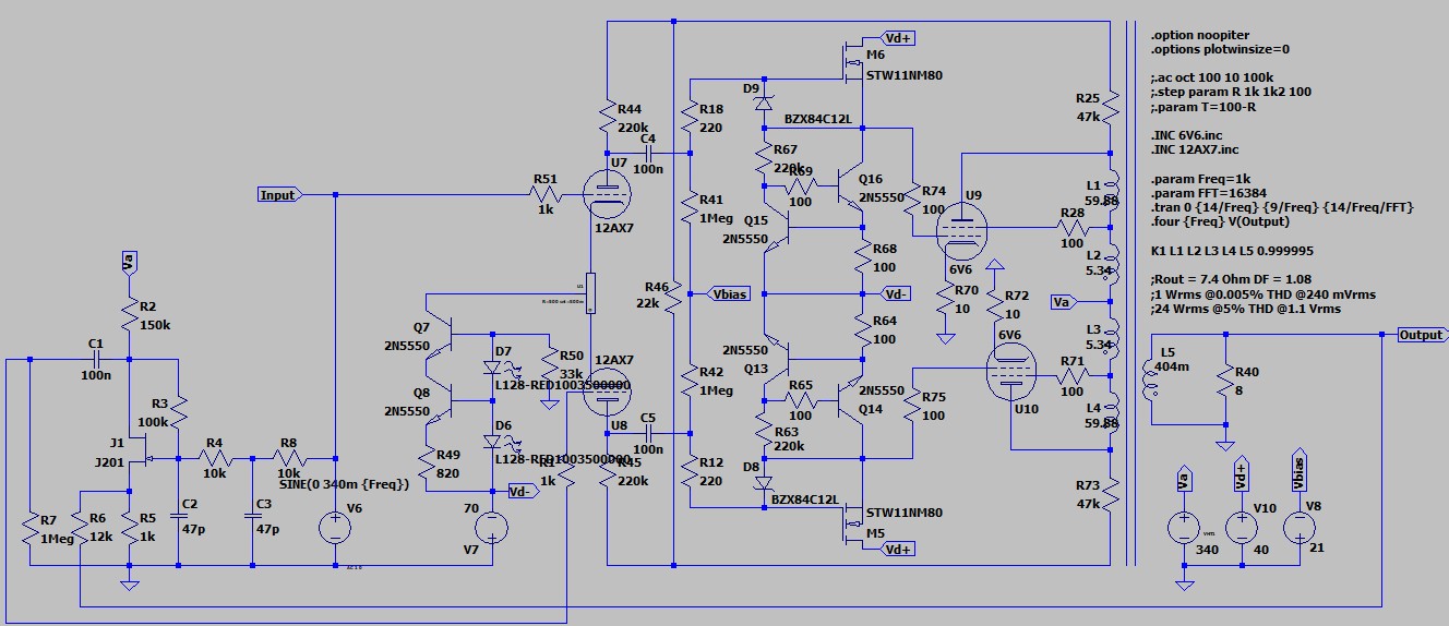

J'ai rassemblé quelques pièces restantes d'autres projets pour en faire un nouveau. Plus précisément, je souhaiterais réaliser deux amplificateurs monoblocs avec un 12ax7 comme inverseur de phase et deux 6V6GT dans l'étage de puissance. Pour éviter de mettre une contrainte supplémentaire sur les enroulements du transformateur dédiés aux filaments, j'ai pensé à utiliser un FET comme amplificateur différentiel. Pour trioder les courbes FET, j'ai utilisé le même feedback "Schade" utilisé pour les amplis de puissance.
Est-ce que l’un d’entre vous l’a déjà fait ? Quels sont les résultats ?
Ici dessous le schéma.
Merci à tous
Roberto

@hervediy @iraax
merci beaucoup! Mais j'ai déjà les pcb du Baby Huey pour les 6V6GT et c'est pas simple les modifier.
Si le système proposé peut marcher, je voudrais l'essayer.
Une question en plus: est-il possible d'avoir un lien où il est expliqué comment selectionner les filtres, le gain et comment démarrer une Corr.Diff.?
J'avait fait des essayes dans le 2022 avec des AOP, mais sans trop infos concernant la choix des composants.
Merci par avance!

Pour un premier ampli avec CDiff il faut rester ultra simple, exit le schéma du premier post bien trop complexe
et avec cette connexion ultralinéaire cela va foirer à coup sûr
En plus avec des transfos Toroidy qui descendent super bas et montent super haut la CDiff n'aura pas beaucoup de
travail de correction dans la bande audible
L'ampli d'Arnaud en stéréo surclasserera n'importe quel ampli push pull de 6V6 et sera facile a réaliser :oops: :mrgreen: tub18 tub18

Bonsoir Totof,
Pourquoi cette idiosyncrasie entre la corr.diff et l'ultralinéaire?
Pour avoir fais plusieurs fois l'expérience du mode ceinture et bretelle dans mes amplis en jouant
avec les contre-réactions, les réactions, globale ou locale
Tu peux y ajouter aussi une contre réaction de cathode pour rendre le schéma encore plus complexe
et améliorer le facteur d'amortissement ,
J'avoue ne pas aimer l'ultralinéaire pour des raisons sonores à la base mais ici avec une CDiff
qu'il faut maîtriser c'est pas évident car elle est chatouilleuse
Un essai avec un schéma ultra simple pour démarrer puis complexifier le schéma à convenance pour
