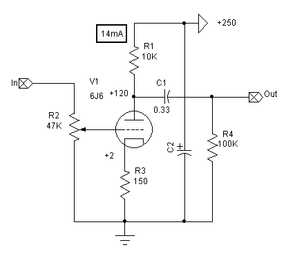

En attandant que Philippe publie le schéma à jour, voici l'idée de base qui remonte à Janvier 2007.
Le problème des cathodes est simplement "évacué" en utilisant les deux sections en paralelle :roll:
C'est pourquoi il y a deux tubes pour ce préampli stéréo !

Ca donne une triode qui a toujours un Mu de 35 à 40 mais avec une pente de 10 mA/V pour une Rp de 3K5.
A comparer à la 6DJ8 / ECC88: Mu = 33, Pente = 11 mA/V et Rp = 3K.

Comme Yves a déjà fourni un premier schéma , le mien n' est guère différent :
En ce qui concerne l' alimentation , je n' ai même pas fait de schéma .
Il s' agit de 2 transformateurs toriques de 2 * 6.3 V aux secondaires .
Un premier enroulement 6.3 V est relié à son homologue du 2 eme transformateur et je sors sur le primaire 220 V pour faire la HT .
Les deux enroulements restants de 6.3 V servent respectivement au chauffage des 2 tubes .
La HT est redressée par des diodes rapides puis elle est filtrée par un réseau C-R-C-R-C , 68 µF + 2 Kohm + 68µF + 1 Kohm + 100µF .

Salut Philippe, joli transformation, j'ai hate d'ecouter ca. Juste une precision ce sont des toriques de 6V au secondaire pas 6,3v. Il me semble que les capa de liaison dans le montage sont des 470nf et non des 330nf (j'avais utiliser des composants encore en stock chez moi). Ca va faire un ensemble bien sympa avec ton OTA qui demande du voltage en entrée et tes fostex 208.
