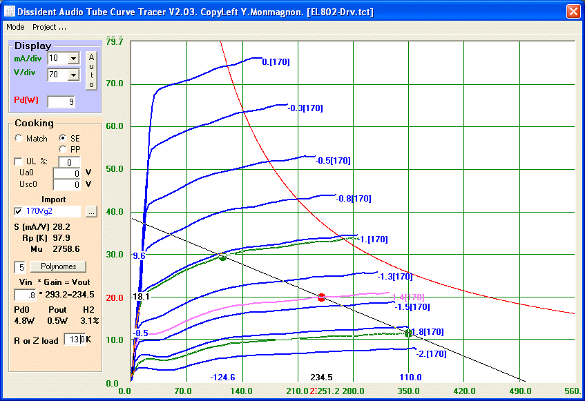

MessagePosté: Jeu 05 Nov 2009, 18:59
Si tu fais un déphaseur avec, tu n'auras pas une Rk mais la source de courant à la place. !
Avec 600V disponnibles que tu ramènes vers 500V (par filtrage ou régul), je suggère:
-20mA par tube (une source de courant commune de 40mA)
-12 à 15 Kohms dans chaque anodes (cibler 200 / 250V anode au repos)
-30 à 50 Kohms commune aux deux écrans (que je ne découplerai pas, cibler 150 à 170V, pas plus !)
Les GU50 n'ont qu'à bien se tenir :lol: . . . mais tu perds le bénéfice du Cathode Follower:
http://www.audiyofan.org/forum/viewtopic.php?t=4694
-La tension d'écran est 170V.
-La droite de charge pour 13 Kohms et une alim de 500V
-On voit que la tension de polar (donc celle "forcée" par la CCS sur les cathodes) sera de 1,4V, en tenir compte pour le designe de la CCS.
-Le gain indiqué est pour un tube, en déphaseur, il ne sera "que" la moitié.
-La H2 estimée sera réduite par effet "push pull".
Les courbes seraient moins "torturées" avec une tension d'écran un peu plus faible . . . mais je n'en n'ai pas sous la main.
