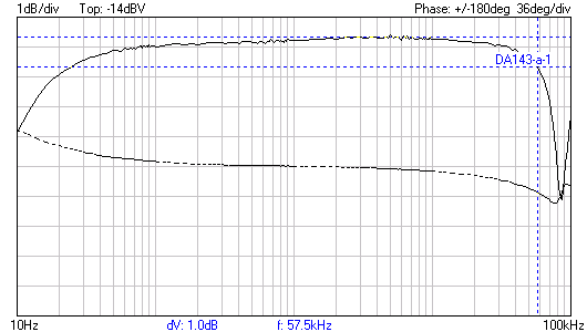

 Sujet du message: Re: transfo de sortie pour lampes
MessagePosté: Ven 17 Déc 2010, 06:34
Merci Guy :wink:
C'est l'évolution de celui présenté à ETF09: repoussé la première résonnance de quelques 50Khz à 90 Khz.
