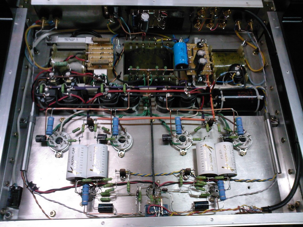

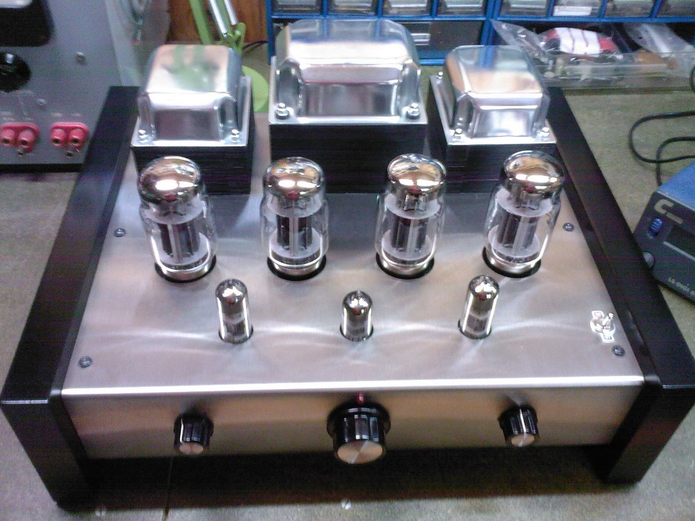

j'ai fini l'ampli (KT88 30 watts classe A) .
les transfos sont réparé
 Sujet du message: Re: problème transfo
MessagePosté: Mer 02 Fév 2011, 13:42
Messages: 1651
très beau cablage, bravo!
