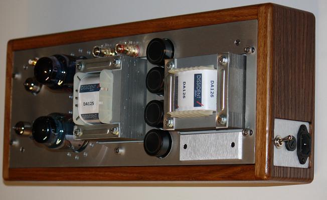

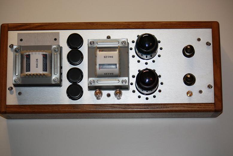

Voici donc le premier des 2 blocs MONO Push-Pull à base de KT88 .
Ce topic fait suite au sujet initié par Olivier :
http://audiyofan.org/forum/viewtopic.php?t=5434 , à qui j' avais racheté le matériel , car depuis longtemps ,
je voulais m' initier moi aussi aux amplis à lampes .
Son projet me convenant tout à fait , je me suis mis en relation avec lui et il m' a envoyé tous ces composants .
J' ai alors rassemblé mes idées , issues des montages "Solid State" , et ce que j' ai pu glâné comme conseils
sur ce forum .
J' ai mis beaucoup plus de temps que je ne le pensai pour réaliser cet ampli , car il y avait beaucoup de
construction mécanique à effectuer .
Je vous propose le résultat en images .
Voili , voilà , en attendant de terminer le deuxième bloc ... sur le modèle du premier .
@ + Philippe.

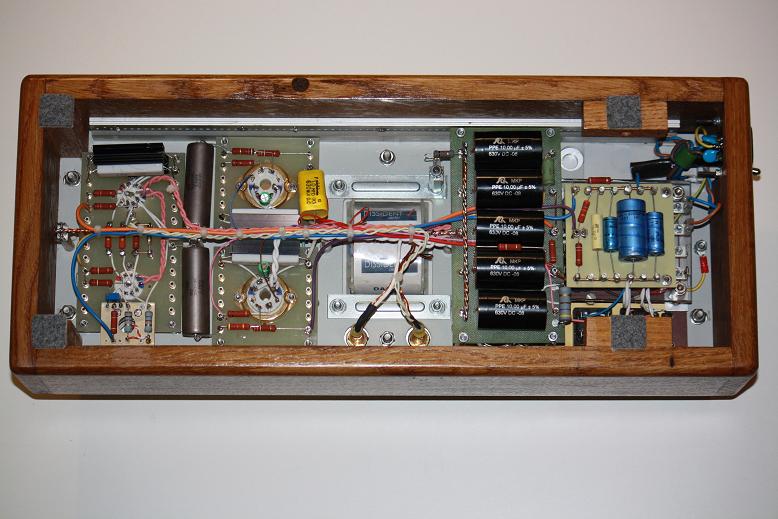

Câblage très propre, bravo !

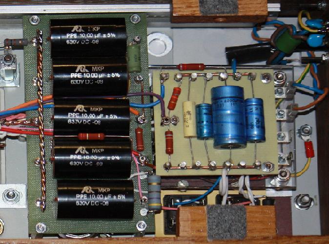

Prévoir une plaque de fond perforée pour la ventil et surtout pour éviter de mettre les "mimimes" où ça pique ... bien que l'accès aux capas de filtrage soit "planqué" sous la contre plaque.

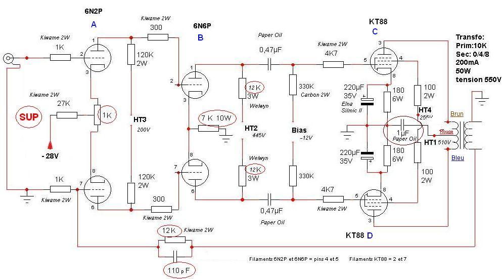

Un petit rappel du schéma, éviterait de "sauter" d'un post à l'autre... merci !
Je suppose qu'il y aura au moins un préampli "passif", ne serait-ce que pour le(s) potar(s) de volume que je ne vois pas sur le bloc mono en photo.
Pas de caches prévus sur les transfos ?
Comment sonne la bête ???
Allez au boulot pour le frère jumeau ... tub17

Bonsoir Farf40 ,
Merci pour l' appréciation quant au câblage !
La plaque de fonf perforée viendra par la suite , quand le "tuning" final sera terminé .
L' accès aux chimiques est masqué par la banque de condensateurs de 10µF.
Je remets ici les schémas ayant servi à la construction du bloc , et un lien vers le préampli
qui va driver les blocs :
viewtopic.php?t=6550

En ce qui concerne la sonorité , j' ai écouté le premier bloc sur des petites enceintes bibloithèques ,
et le rendu était déjà encorageant .Plus tard , quand il y en aura deux , ils vont attaquer des large-bandes
à base de Fostex FE208 .
Voilà pour l' instant .

La 6N6P n'est pas en cathode suiveuse tub13

Que signifie le SUP ?

A la place du SUP , il y avait une résistance de 47 Kohm entre l' entrée et
la masse , qui a été SUPprimée .
( Il s' agissait d' un premier schéma )

Le préamp n'était pas mal du tout, mais là au niveau qualité du câblage, Chapeau ! tub18
L'alim, c'est celle revue par Yves en supprimant la Self du schéma original ?

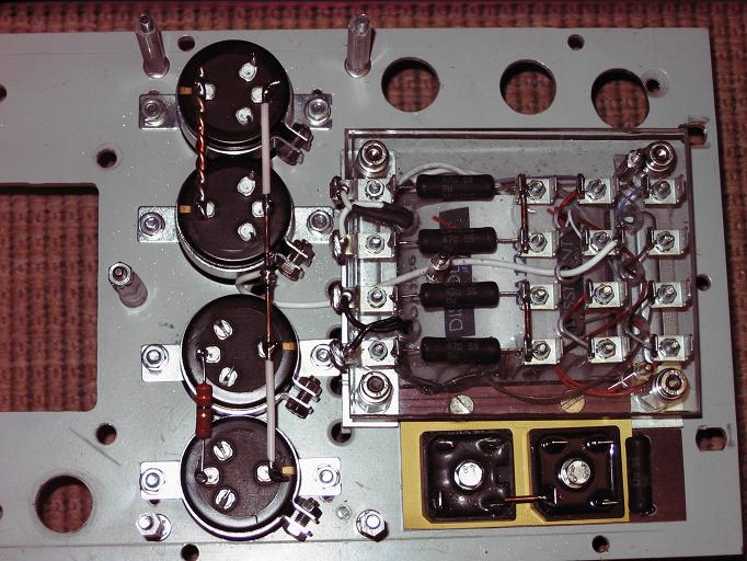

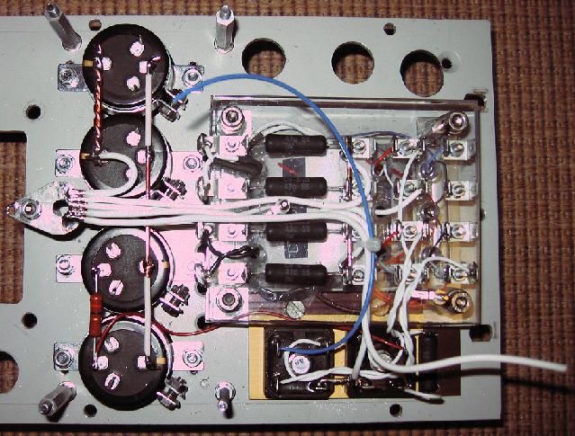

Aurais-tu la possibilité de fournir les photos (notament le câblage et les condos) avec une meilleure résolution, éventuellement par mail ?
Merci d'avance.

Même "en-dessous", le câblage est top de chez tip-top ... :roll:

Le schéma de l' alim est effectivement sans la self de filtrage .
Je rajoute quelques photos pour le câblage des condensateurs chimiques .
( A ce moment , mon APN a montré des signes de faiblesse , si elles ne sont pas
assez bonnes je t' enverrai les originaux par MP . )
J' ai encore un tas de photos de l' évolution construction .

Superbe!
A prendre en modèle, vraiment.

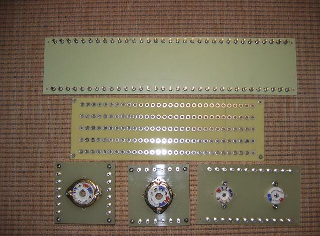

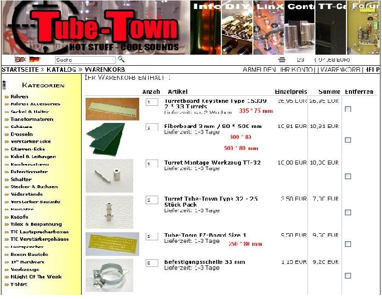

Les plaquettes à plots dont tu te sers pour monter les éléments viennent d'où, si ce n'est pas indiscret?
Il y en a chez Tube-Town, mais elles ne sont pas assez larges pour les gros composants et encore moins pour placer un support octal au milieu.
 Sujet du message: Re: Bloc MONO PP KT88
MessagePosté: Mer 18 Mai 2011, 08:36
Salut Patrice,
Exact, les plaquettes de TT sont étroites, mais j'ai peut-être une autre solution qui est pour moi en "affaire à suivre" sur la "baie" ...
Probablement aussi revoir un peu la méthode de câblage car pour certaines des plaquettes que je viens de voir (je n'ai pas "visité" toute la boutique) , on peut les monter verticalement, même en "double face", le filetage est prévu ...
Regardes sur ce site , rubrique "terminals" page 1 et 2 , il me semble qu'au moins c'est solide :
http://stores.ebay.fr/SOVCOM?_rdc=1
Et si en plus RHR9 nous donne ses sources, on va avoir du choix ! :)
AMHA pour support octal ou condo de 50mm , 80mm est suffisant :
http://www.tube-town.net/ttstore/index.php/cat/c179_Fiber---Pertinax-Boards.html
à faire soi-même avec Turrets et Turrets Staking Tool.
Philippe
MessagePosté: Mer 18 Mai 2011, 13:41
Oui, Daniel, j'avais vu ça (page 2), mais les frais de port ont réfréné mes ardeurs.
Pour Philippe: effectivement, prendre ça en pièces détachées chez Tube-Town est une solution.
Mais comme j'ai déjà eu l'occasion d'en acheter tout montés sur eBay (en largeur plus faible), j'espérais les trouver prêts à l'emploi (le flemmard!).

Les plaquettes à plots viennent bien de chez Tube Town ! Je vous joins une photo de la commande
que j' avais passée à l' époque .
Par contre les plaquettes supports des tubes étaient livrées avec le matériel racheté à Breizheau .
Je crois que la source est américaine ( Antique Electronic Supply ? ) .
Le kit pour mettre en place les "turrets" est vraiment sympa .
Voili , voilà.
@ + Philippe.
