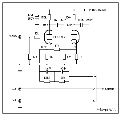

Un schéma possible (Dynaco), parmi d'autres (un seul canal représenté) :

Ooups, j'avais oublié le condensateur de liaison en sortie.
L'index du commutateur (Output) va sur le point chaud du potentiomètre à l'entrée de l'ampli (plot IN).
La HT (240V) d'un préampli va sur une des deux sorties 245V de l'ampli et celle du second préampli va sur l'autre.
La tension de service du 47µF de découplage doit être portée à 350V et sa connexion à la masse doit être ramenée au pied de la résistance de cathode du premier tube.
Le schéma rectifié :
