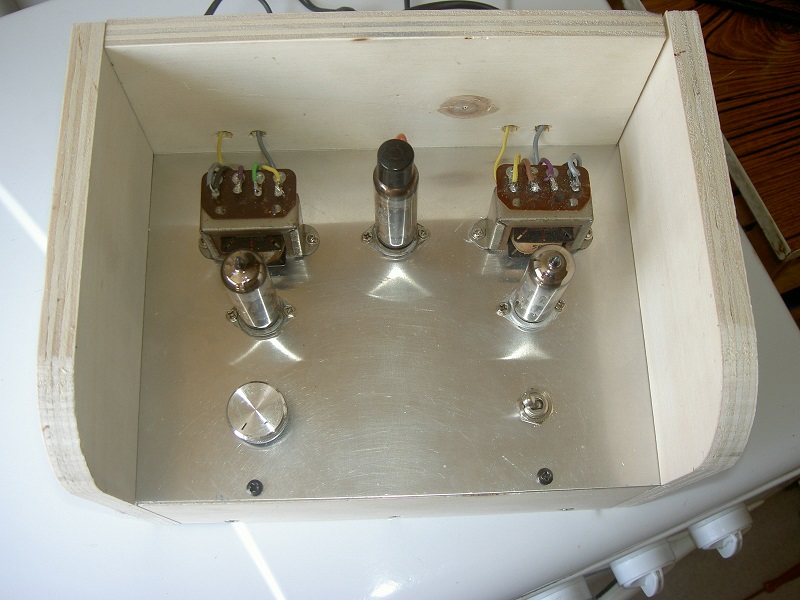

donc , la photo en version " final "

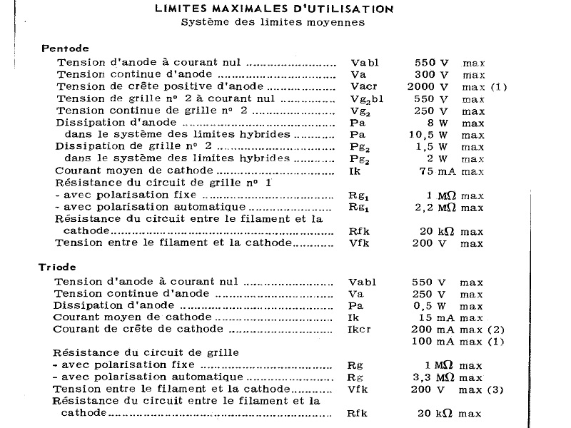

sur la puissance max du tube , je joint la doc .

Tu lis bien comme moi 8W sur l'anode non , le mode Hybride, tu sais exactement ce que c'est toi :?:
Ton ECL805 sert à quoi dans sa fonction première , celle pour laquelle on la crée :?:
Bref il me semble avoir noté "Triode pentode Oscillateur et amplificateur de balayage image"
bien loin d'une application audio de base
Un datasheet ça ce lis correctement, surtout au niveau des limites :oops:
