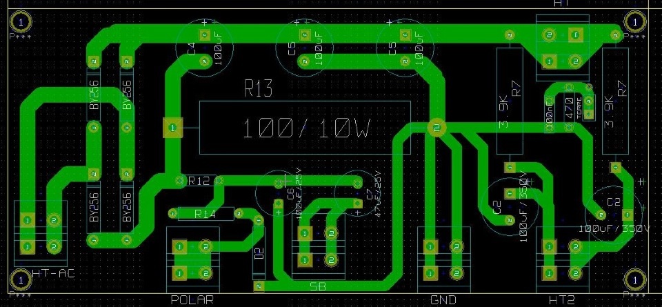

Bonjour à tous.
En attendant le matos pour le spud et le pp de 6v6 :oops: ( c'est pas raisonnable je sais) j'ai attaqué comme prévu vu que j'avais la plus part des composants et les transfos en stock ( merci charly) l'étude d'un petit ci pour le se el84 schéma d'Yves. tub18
Quelques captures.
L'alim
L'ampli mono.
Les tubes sont sur le même plan que les composants juste pour pouvoir intégrer le montage dans un boîtier à l'abris des petites mains qui traînent chez moi en ce moment. :oops:
J'ai pu avoir des ecc189 sur la baie. D'ailleurs j'ai une petite question concernant le pin blindage de ce tube. Dois je la connecté à la masse? J'ai prévu sur le ci un cavalier qui pourra ou non le permettre. :oops:
Quant aux el84, quelle marque choisir pour être au top? :oops:
Merci à vous.
Clt
Fred.

Mon Dieu ! Déjà 15 ans :roll: Le "tueur de 2A3" :mrgreen:
Regardé sans détailler, c'est OK si c'est vu de dessus.
Tu dois connecter la pin 9 de la ECC189 à la masse.
Tu peux avantageusement réduire P1 par 22K.
R5 est à ajuster pour annuler le bruit (+/- 30%), impératif si tu modifie R3 qui permet d'ajuster le facteur d'amortissement.
R11 n'a pas besoin d'être grosse, il vaut mieux qu'elle serve de fusible pour la G2 plutôt que le contraire.

A vos ordre chef. tub18
Merci pour le partage.
Pour r11 à la simu ça me donne une dissipation de 2w à la louche. C'est pour cela que j'ai mis cette empreinte (5w). Je préférais mettre un vrai fusible??? En fait j'ai peur que de part les températures d'ici ça chauffe de trop et qu'elle finisse par péter inutilement. Mais est ce possible? Comment calibrer ce fusible?. :oops:
Pour r5 je mettrais un potard tout simple permettant ce réglage.
Merci pour tout. Mais pourquoi tueur de 2a3????.
Fred.
 Sujet du message: Re: Se el84 schéma DA
MessagePosté: Mar 03 Mar 2015, 17:22
Ta simu ne sait pas "simuler" le courant d'écran, c'est pas nouveau avec LTSPICE :roll: En pratique il ne dépasse 5 mA qu'en cas de très forte saturation ou de coupure du transfo de sortie, ou d'une erreur de câblage.
Même remarque pour la 100 ohms dans l'alim, mets une 3W, elle sera tiède mais évitera en brûlant un effet domino "au cas où".
Les composants les plus sensibles à la température sont les condos "chimiques".
Bof, tu ne le feras qu'une fois !
Axiome: Tout ce qui se règle, se dérèglera un jour :|
Si tu persistes, mets une butée > 10K ohms
Compare avec un SE de 2A3, tu entendras :mrgreen:

Donc voilà les modifs. :oops:
L'alim
L'ampli
J'ai rajouté un fusible pour la ht et baissé la puissance des résistances. J'ai rajouté p5 un petit potar qui sera monter sur support pour me permettre de régler correctement le bruit. Après quoi il sera remplacer par une résistance 1%. Une petite nouveauté idiophile :oops: un rétro éclairage led hl sous les tubes alimenté par le chauffage. :mrgreen:

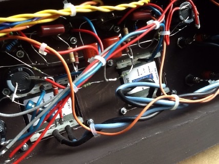

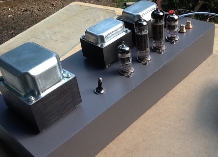

Bonsoir.
Bon j'en ai eu marre d'attendre les CI pro. Du coup je me suis lancé dans de l'aérien. :mrgreen:
A un moment quant j'ai regardé mon cablage, j'ai eu peur. C'est la première fois ou j'ai eu peur du premier démarrage. :oops: mais tout c'est bien passé. Ca a fonctionné du premier coup. Nickel. Pas de buzz ou autres ronflettes. Le silence absolu.
Et côté son. Je n'ai jamais été bon pour expliquer comment ça sonne. tub18 mais c'est top. C'est très musical. Je le verrais bien en bi amp avec mes blocs totors sur mon système.
