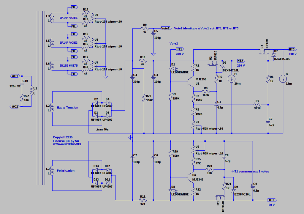

J'ai commencé il y a quelques temps un projet de PP de 6P14P avec dans l'idée d'y intégrer
une correction différentielle pour gaver mes 38 cm
Mes divers essais non concluant avec d'autre tubes ( PP de 6F6G par exemple ) mon démontré
la subtilité et le besoin important de bien réfléchir au schéma, au positionnement des transfo,
au choix de la topologie d'alim , pleins de points qui ne font que compliquer la réalisation :oops: :oops:
Pour ce soir j'en suis là et j'attends vos commentaires :mrgreen: tub18
Comme transfo j'ai bobiné des TRS et TA depuis un moment je reposterai leurs détails après
Comme choix de tube et surtout dans un but de faire un "petit" ampli j'opterai pour les finales
pour des 6P14P
Pour le déphaseur et la Crdiff j'aimerai bien testé une petite russerie, la 6N17B
et pour le cathode follower une 6N16B
Ces "russeries" sont sur sortie souple mais c'est intégrable sur un PCB
Pour la topologie en dehors de la Crdiff , c'est du archi-classique sur notre beau forum
pour la Crdiff j'aimerai testé une paire différentielle
Forcément j'ai simulé tout ça sous LTspice, mais ça fait pas tout :oops: :oops:
Le schéma
Edit du 29/10/2015 a 18h00
J'ai kissifié le schéma :wink: a vos crayons :oops:
J'ai modifié quelques détails aux niveau de l'ampli
et au niveau de l'alim
Une question me viens a l'esprit, est ce vraiment utile de doubler l'alim stabilisée, régulée positive ou pas :oops: :oops: :?:
Edit du 01 novembre 2016
Correctif des schémas d'ampli et d'alimentation pour corriger certain bugs
Pour les fichiers si ça intéresse quelqu'un , il suffit de me faire signe :wink:

alain93 a écrit:
je pense que R28 sera un ajustable pour minimiser le signal a la sortie.
Bonjour oui en effet au début j'avais mis un potar mais pour jouer avec la simulation
c'est plus facile de mettre une R fixe , dans la vraie vie faudra un potar :mrgreen:
et la remplacée par 2 ou 3 R en série pour la bonne valeur si on veut du fixe hors standard :oops: :oops:
@ Pascal voici les fichiers
DA 6P14P et Crdiff 6N17B.tar.bz2
On en reparle hein :wink: tub18 tub18

Totof, pour ton schéma, c'est du super standard, attention aux constantes de temps, alim régulées pour les drivers et les g2 des 6P14P, pour le PP de GU19 j'ai fait une alim CLC à part pour les finales, comme ce sont des pentodes elles sont moins sensibles à leur tension d'anode. Avec des 6P14P-EV, tu peux faire une alim 300V CRC qui est ensuite régulée en 250V pour les écrans et les drivers. Temporiser l'alim négative de façon rapide comme ça les g1 des finales se collent au cut off au démarrage et les g2 montent doucement.
Pourquoi ne repiques tu pas la tension négative pour ton différentiel de correction ? Avec un cascode de bipolaires dans les cathodes, tu rejetteras mieux les bruits, le bruit sur la CDiff est à éviter à tout prix :) Tu peux supprimer -HT2 en connectant les cathodes de ton différentiel d'entrée sur -HT1 avec une grosse résistance commune à la place du JFET (ou pas). Une seule alim négative de -100V devrait pouvoir faire le boulot pour tout avec profit :mrgreen:
Essaie de te passer de R33/C7. Si tu ne peux pas faire autrement, tu détermineras les valeurs expérimentalement. Pour le reste, je pense que le couple C3/R6 donne une Fc suffisamment haute pour éviter les soucis de motor boating vu les condo de liaison (surtout avec ton super tranfo de sortie).
Les 6N1[67]B (-EV de préférence, attention, les brochages sont différents tub19 ) sont des super tubes tub18 très peu microphoniques tub15 regarde également du coté des 6N21B qui ont un µ de 82 avec un PF Vak de 200V, ça peut bien le faire pour ton CF.
Les filtres de la CDiff sont a établir expérimentalement du fait de l'influence du transfo de sortie qui est difficilement modélisable. D'abord le double RC R26/C4 R23/C5 qui sert à faire chuter le signal d'entrée avec la fréquence de la même façon que le transfo de sortie afin d'aligner l'entrée sur la sortie au niveau de la correction. Mesurer en boucle ouverte la fréquence de coupure haute de l'ampli et donner la même Fc (-3dB) au double RC.
Le souci est que maintenant les déphasages sont différents et qu'une rotation de plus ou moins 90° de la phase sur l'étage de correction va transformer tout ça en un terrible oscillateur. Mesurer en boucle ouverte le déphasage sur la fréquence de l'ampli et déterminer à quelle fréquence il atteint 90°. Le RC R25/C6 de retour sert à compenser ce déphasage auquel on retranche (attention au signe) celui du double RC pour que les deux signaux arrivent en phase au montage différentiel. (LTspice est pratique pour déterminer ces filtres sans trop se casser la tête). La R du RC de retour (R25, pot multitour) est déterminée expérimentalement car elle est responsable du niveau de sortie qui reboucle sur l'entrée. Il faut la régler pour que la sortie de l'ampli avec CDiff soit légèrement supérieur à la sortie en boucle ouverte (réaction). Recalculer C6 en conséquence.
Comme l'a montré Arnaud moult fois, ce montage à CDiff une fois maîtrisé enlève les colorations et c'est un IMD killer. Il permet d'avoir un facteur d'amortissement égal au gain de l'étage de correction sans perdre de la puissance comme une CR classique. Cela est très adapté aux enceintes passives dont le filtre vient d'habitude torturer nos chères loupiottes.
Avec ces micro tubes, les 6P14P-EV ne sont pas non plus énormes, j'avais en projet de faire un ampli "tout à l'intérieur" avec les extraordinaires DA17 … amuse toi bien tub30

@ Greg , R33/C7 est un rebus d'essais foireux qui essayera de disparaitre , mais pour la simulatuion
elle aide
Pour l'alimentation elle est déjà élaborée , mais je pense que partir sur une seule alim pour les 2 voies suffira
1 par voie serait du luxe , a voir :oops: :oops:

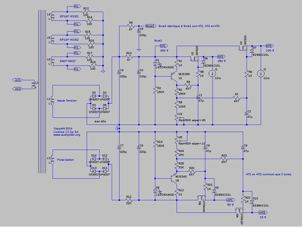

Edit de 17h00 j'avais oublié de poster le schéma de l'alim
Je relirais ce soir tes remarques judicieuses , car là je vais manger avant de partir au taf tub18 tub18
