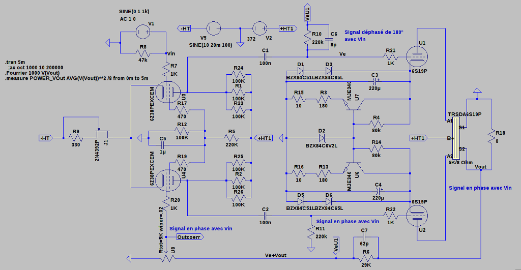

Son post sur le 300B m'ayant donné envie d'essayer j'ai regardé ce qui pourrait me servir de base de travail
et tenter l'expérience "Hawksford" dessus tub18 tub18
Tout d'abord je me suis fait un petit document libreoffice writer qui permet de calculer les composants
suivant l'excellent papier du post cité plus haut
Correction erreur selon Gerard Floury.odt.tar.bz2
Ensuite j'ai regardé comment je pouvais équiper mon PP de 6S19P qui avec quelques
minime modification pourrait acceuillir cette expérience
Le schéma préliminaire est le suivant
Edit du 05/01/17 a 7h00, nouveau schéma
Noté que dès que je suis rentré de congé je vais m'atteler à mesurer en réel
Ve et Vout pour nourrir correctement mon document writer :mrgreen:
Me restera qu'a dessiner sous kicad un petit bout de PCB pour "tenir" les quelques
composants de la "Hawksfordisation" :wink: :wink:
To be continued :mrgreen: tub18

Le schéma que tu as posté est celui du PP de 6S19P mais sans circuit de correction … on ne voit qu'une CR « classique » c'est ça ?

Non tu as la correction Hawksford avec R6,R10 et U8 ainsi que C7 et C6
en fait je collecte le retour HP venant du secondaire du transfo et le signal
venant de la grille du tube 6S19P du haut sur le schéma , ces deux signaux
sont en phase pour ce rejoindre au sommateur par R6 et R10 qui permet
avec U8 d'avoir un niveau comparable à celui d'entrée mais en opposition de
phase avec ce dernier que je réinjecte ensuite sur l'entrée non inverseuse
du schmidt :oops: :oops:
j'ai simplement appliqué le mémo de Gerard et calculé les valeurs avec ces
formules
Je pense que le fait d'avoir des pentodes en déphaseur simplifie :oops: :oops:
mais j'attends les commentaires de Gerard sur ce point :oops: tub18 tub18

Bonjour Totof, et bravo pour l'audace , tu vas étre le premier à te jeter à l'eau pour essuyer les platres sur un PP cette fois !
pentodes en driver , pourquoi pas , ça aura déjà l'avantage de minimiser les capas parasites d'entrée , et ça a son importance sur le retour de l'additionneur résistif , qui doit étre le plus large bande possible
je n'ai pas pu ouvrir ton fichier de calcul , mais les valeurs de résistances n'ont rien d'anormal , avec des pentodes en PA tu as plus de sensibilité je suppose
par contre , à l'entrée de l'additionneur , les deux signaux HP et Grille de l'une ou l'autre des branches doivent étre en opposition , et non en phase ; facile à corriger en croisant le secondaire , ou la grille sur l'autre branche
là ou je pressent un petit PB , c'est sur le retour de la correction à l'entrée du schmitt:sur un SE , ce retour est là encore en opposition de phase avec l'entrée , si tu l'envoies sur l'autre branche , il va revenir en phase avec elle , mais tout dépend en fait du signe du signal "er" en téte du potar , autrement dit si ça ne marche pas , en recroisant au besoin simultanément HP et Grille sur l'autre branche tu devrais retomber sur tes pattes , si j'ose dire .....
pour la définition des capas , il faudra avoir une idée de la fréquence de coupure du schmitt , mais vu la faible impédance de charge , et Miller qui ne viendra pas t'enquiquiner , elle doit étre assez élevée
Bon courage , on attend tes retours avec impatience
 Sujet du message: Re: PP de 6S19P "Hawksfordisé"
MessagePosté: Lun 02 Jan 2017, 08:03
Messages: 744
Pas encore bien réveillé , ce matin , pas vu que tes tubes de sortie étaient des triodes .... Miller plein pot !

J'ai un PP de 6F6 avec un schmidt de 6J51P qui pourrait servir de base si les pentodes sont
mieux pour l'étage final du PP :mrgreen: :mrgreen: :wink: tub18
On y réfléchis et ce soir en arrivant à la maison je modifie pour avoir les signaux en opposition
de phase entre Ve et Vout :oops: :oops:
A plus tard et bonne journée à tous

Il n'y a pas d'incompatibilité de fond avec des triodes en sortie , sinon que le schmitt doive présenter une Zout faible pour attaquer leur capa d'entrée
33kohms /100 pf = 48Khz à 3db , un peu court !

Il faut noter que la correction Hawksford, contrairement à la corr.diff. globale, ne corrige pas les défauts du tube d'entrée.
La 6Z38P en mode tétrode n'est quand même pas un exemple de linéarité. Pourquoi pas l'utiliser en mode triode, surtout que l'étage de sortie est également en triode ? Problème de gain peut-être ?
Il est vrai qu'une corr.diff. globale emploie une triode supplémentaire qui doit posséder une bonne linéarité naturelle (telle l’ECC83), mais son régime dynamique est très réduit.
Hawksford signifie que l’étage d’entrée doit être le plus parfait possible, même s’il s’agit d’un simple déphaseur.

tout ce que tu écris est vrai , mais pour rendre à Hawksford ce qui est à Hawksford , uniquement dans la mise en œuvre du principe que j'ai proposé , faute de mieux ....
Dans son principe théorique , Hawksford est parfait , et peut étre irréalisable , mais on va essayer de s'en approcher encore un peu
Pour l'instant , l'étage de sortie s'efface devant le driver , c'est déjà ça , mais si on voulait oublier aussi ce driver il faudrait le rendre plus que parfait : un peu moins compliqué quand méme que l'inverse , non ?

Hello Arnaud, je me permets de répondre ayant participé (il y a quelques années maintenant) à l'élaboration de cet ampli. La 6S19P est la petite cousine des 6S41S et 6S33S. Elle a un gain très faible et nécessite 200Vcc pour la moduler à fond au point de repos retenu.

J'ai tenu compte des remarques de Gerard sur les notions de "en phase" et "déphasé" pour les sommateurs S1 et S2
j'ai passé cela à la questionnette et donc j'ai modifié le schéma du premier post de hier

La version "Hawksford" est impressionnante parce qu'elle élimine toute différence entre la sortie et l'entrée d'une chaîne d'amplification , mais cette chaîne ne comprend pas le premier étage , et du coup ça élimine mes options perso dans lesquelles je laisse les distos des déphaseurs en l'état et je compte sur la Cdiff pour corriger le tout ...
Mais je me demande si on ne peut pas combiner les deux dans un même schéma .....c'est sans fin cette histoire... :roll:
MessagePosté: Lun 02 Jan 2017, 16:29
Le cas du 6S19P est intéressant justement parce que le déphaseur est très sollicité. Ça va permettre de mettre en lumière quelle part de THD est corrigée. On s'attend évidemment à ce que cela ne soit que celle de l'étage final qui est prépondérante dans ce montage mais attendons les résultats de Totof … vu que la correrr est facile à intégrer -- d'autant plus sur cet ampli ou les finales sont en pola auto avec Vg = 0V, ça peut aller vite :)
