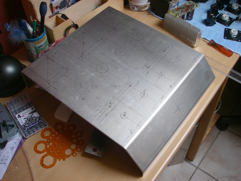

ça hier enfin, j'ai commencé la réalisation de cette ampli, ça faisait un moment que j'attendais la tôle pour démarrer la réalisation du châssis.
j'ai commencé par le traçage, pendant la sieste de ma petite fille :wink:
quelques jours après, j'ai tapé dans la tôle, des petit trous, des gros trous, des trous de première classe de seconde classe......

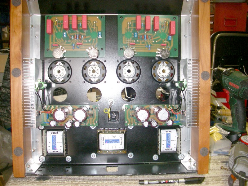

Montage des transfos, sur joints de plombier en caoutchouc dur repercés, mise en place du plot de la masse en étoile (isolé du châssis) et présentation des cartes, reste encore un peu de mécanique pour faire des brides pour les ampéremètres

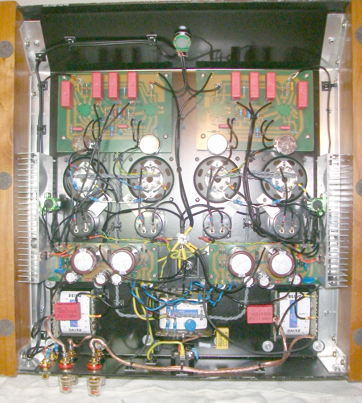

Me revoilà, cette fois une vue après câblage. Je n'ai pas encore mis le jus je procrastine un peu :oops: je vais faire quelques dernières vérifications avant
