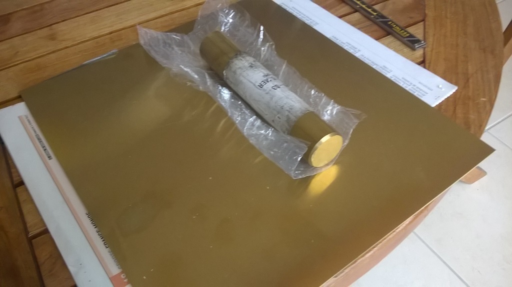

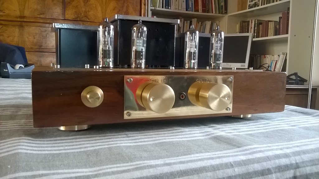

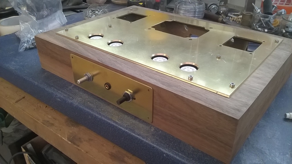

mon filleul ayant eu l'excellente idée de me dire que pour ses 40 ans un ampli à tubes lu iparaitrait tout à fait recevable, j'ai pris le taureau par les cornes et rhabillé de pied en cape l'excellent PP ECL86 que Yves avait conçu et que Wismerhill avait "industrialisé" avec son CI de première qualité.
Je vous propose un petit reportage photo si ça vous intéresse.
Merci encore à Yves, Wismerhill et toutes les personnes du forum qui nous permettent de tant nous amuser :-)

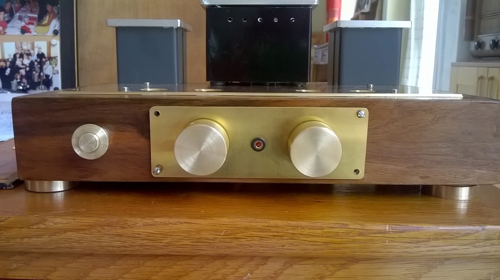

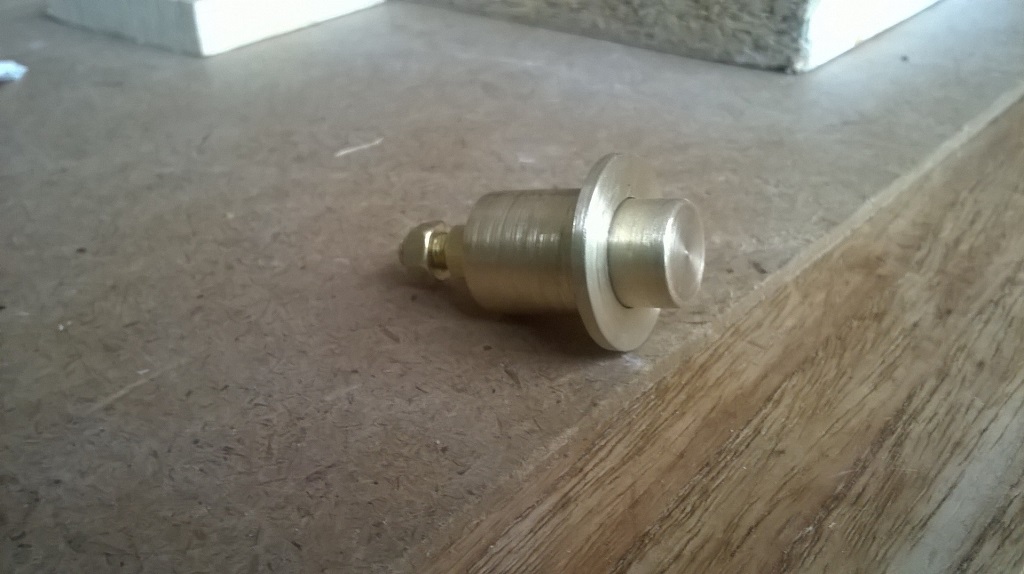

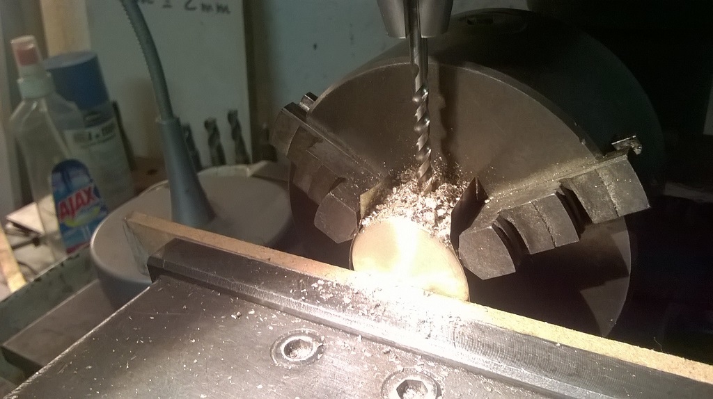

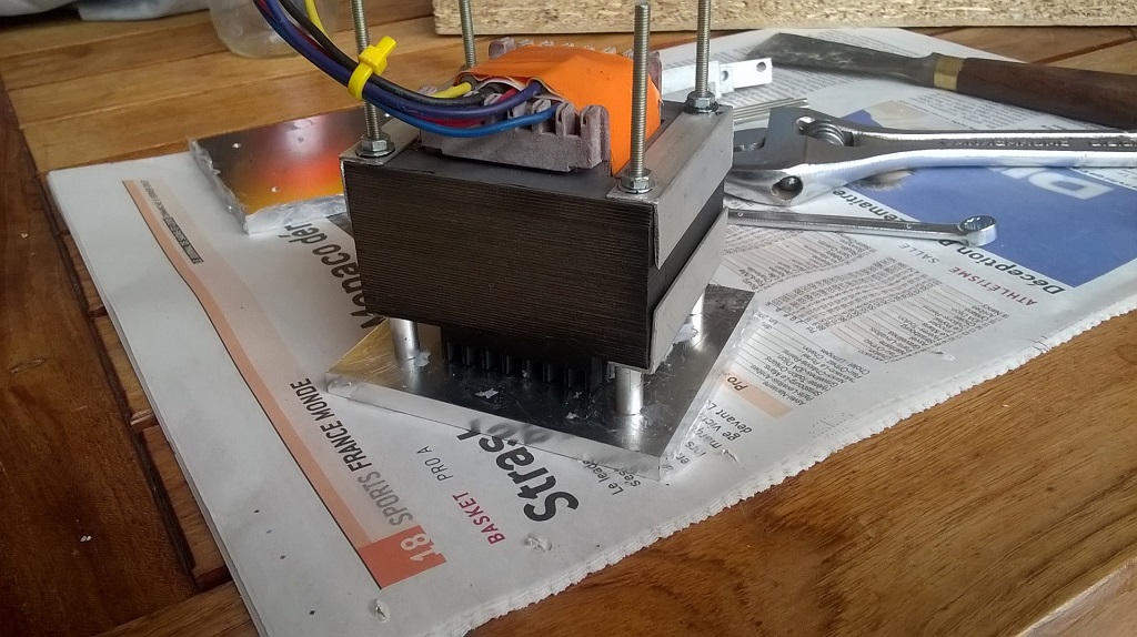

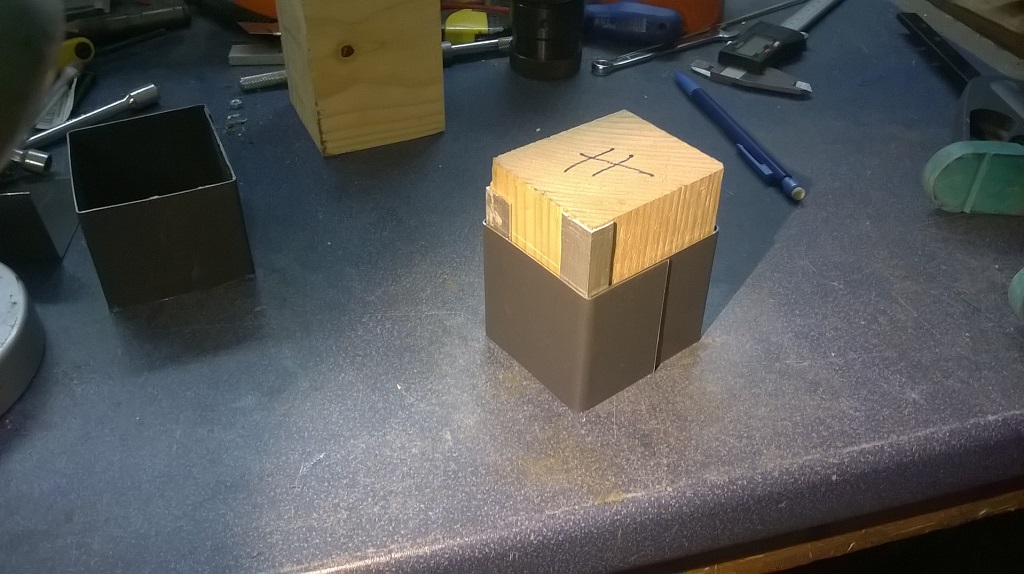

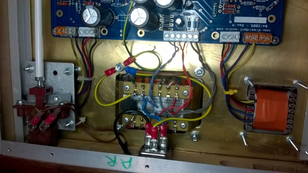

Je ne voulais pas amener le secteur à l'avant, j'ai donc utilisé un vieil inter récupéré sur une machine à laver ! et actionné par une tige PVC et un bouton poussoir tourné dans un vieux robinet en laiton.
On voit ci-dessus à gauche l'inter secteur "machine à laver). Merci encore à Wismerhill pour la simplicité extrême du cablage grace à son CI!

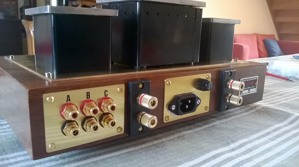

Sur la face arrière je colle comme toujours la plaque de fabricant de mon père qui construisait des postes Radio dans les années 50. C'est ma façon de l'honorer :-)
La façade avant demande encore quelques correctifs: gravure pas assez visible, boutons un peu trop gros
Livraison milieu de semaine, ça va le faire!
A bientôt
