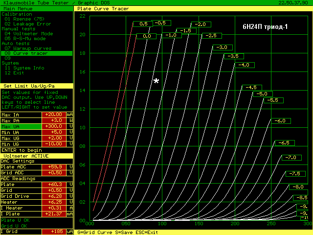

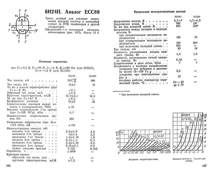

Hors sujet mais peut-être pas...
Merci à Alain pour ses infos en MP.
Je n'ai pas réussi à mettre les images en retour en MP, alors je les mets ici.
Data Sheet de la 6n24p
J'utilise les DS du bouquin Kastnelson & Larionov, difficile à passer car 14 MO....mais je peux copier la DS de nombreux tubes russes disponibles à la demande.
Voici celle de 6n24p
A défaut, celle de la PCC89 disponible partout va bien.

en voici une autre plus détaillée.
