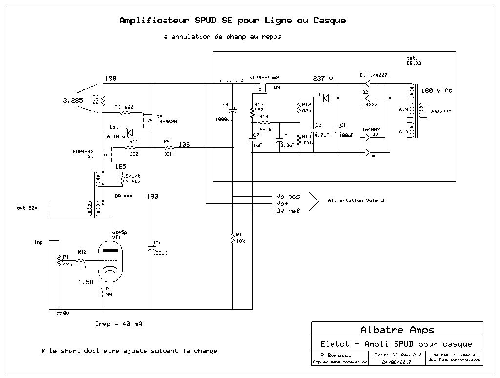

Après un béta Test 'intensif' voilà une première version très honorable mais sans transfo de sortie.
Les performances sont là, et les petits ennuis - en cours de résolution - n'étant pas résolus à ce jour, je suis passé à une version de Type CF.
Avantage : Il n'y a plus de problèmes aux bas niveaux (Quelques fractions de mV).
Inconvénient : L'impédance du casque doit être supérieure à 20 Ohm (et encore...).
A 64 ohm, la distorsion à 1V ne dépasse pas 0.5 % et est constante quelle que soit la fréquence. de plus, c'est principalement de l'H2. La BP est limitée dans le grave par le condensateur de sortie, avec -3dB à 10 Hz!
Pour mémoire, ci dessous les protos réalisés avec transfos, qui j'espère, reviendront un jour en version exploitable.
La lampe est maintenant une 6s45p. Une 6n6p avec deux sections en // convient (changer le res de cathode).
Le générateur de courant est passé coté anode et est réalisé avec des Mosfet Canal P enrichis.
Réalisé dans un premier temps avec des DA17-2A pour validation du schéma, l'ampli est décliné en une version PP et une version SE (si !) !
Les deux versions sont du type SPUD et ont bien sur été testées et mesurées avec 6s45P, 6n6p (sections en //) et EC8010.
Le SE est un SPUD classique. Toutefois, les enroulements primaires du TRS (DA xxx) sont arrangés de façon à annuler l'induction due au courant de repos...et par là même, les résidus de 100 Hz ! Résultat : Un L de course et ronfle réduite.
L'alimentation est auto-régulée par l'emploi d'une CCS, indispensable pour ne pas charger le demi primaire d'annulation d'induction qui doit swinguer librement !
Avec la 6n6p, les deux sections sont en parallèle et deux grid stoppers sont impératifs.
Version SE à annulation de flux au repos.
Le PP est du type SIPP, la symétrie parfaite étant obtenue grâce à une CCS dans la liaison de cathode. Comme son grand frère Etigues, c'est un SPUD.
sa symétrie en 'béton' conduit a un THD très faible avec H paires annulées et à une excellente annulation de bruit. L'alimentation du SE ci dessous a été portée sur le SIPP.
Mais peut être mettrai-je une alime avec feedback pour réduire encore sa résistance interne, génératrice d'intermodulation (assez peu quand même).
Le transfo projeté permettra de délivrer 1 à 2 Veff en mode casque (8 à 64 Ohm) et 5 Veff en sortie ligne (600 Ohm).

Salut Pascal,
Si le but de la version SE est d'obtenir un dégradé harmonique audiophile, pourquoi ne pas tenter une simple résistance série dans une des anodes de la version PP ?
Ca devrait marcher 8)

Salut Yves, salut David...
Le SIPP est à courant constant mais pas en AB...Avec la 6n6p (repos 160V 20 mA -6V), il en est même loin. Avec une autre lampe peut être pour voir, çà pourrait être marrant.
Mais par goût, j'ai toujours préféré la classe A...
Le dégradé d'harmoniques du SE est là mais on reste dans des valeurs faibles (je prépare les analyses spectrales). J'ai quand même une préférence pour l'un des deux, mais c'est peut être placebo. De toutes façons, j'avais envie de tester ce type de SE : c'est fait !
J'attends la comparaison de Bruno en SE et SIPP pour donner mon avis. Les deux montages me semblent parfaitement audiophiles pour l'application casque...avec un secondaire du TRS taillé pour 64 Ohm. Avec le secondaire 8 Ohm, on assure quand même 85 à 90 dB dans la plupart des casques modernes ce qui donne une écoute très agréable. Avec le 64 Ohm, ajouter 18 dB !

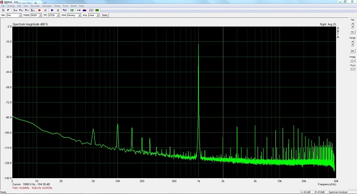

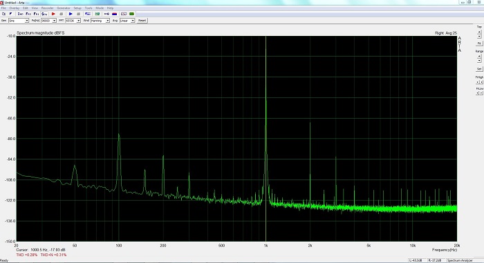

Voici les SPA de ARTA pour .125 V / 8 Ohm.
Avec un casque 'courant' donnant 103 dB pour 1 V, cela correspond à 85 dB, soit une écoute confortable. 8)
Cela correspond aussi à la charge cible avec le transfo modifié pour 64 Ohm, la tension de sortie passant alors à 1 V. 8)
Le SIPP :

Le SEC (Se Compensé) :
Plus Audiophile ya pas, et avec 0.28% d'H2, ya pas de quoi faire un fromage à 12 coups ! 8)
(les petits pics à droite sous 114 db sont des artefacts du logiciel curse )...
Bon WE, Pascal.

Dans l'ordre :
1 - La cathode n'est pas découplée car cela colle bien pour le gain recherché. Cela linéarise aussi - cr en courant - mais cela fait baisser le FA. Avec un casque, cela ne gêne pas.
2 - Dans mon montage, le transfo utilisé est un classique transfo pour PP. Les enroulements sont égaux et comme il sont montés en série, au repos, le courant induit par une moitié annule le courant induit par l'autre moitié. (Attention, l'induction est proportionnelle au courant x nb tours - Les vieux Ampères x Tours !). Si le nombre de tours est différent, le rapport des courants au repos doit être = inverse du rapport du nb tours des enroulements concernés.
Ainsi l'induction au repos est nulle et le domaine d'utilisation du transfo est la même que pour une utilisation 'normale'.
Attention, l'enroulement d'annulation doit être alimenté par une CCS (générateur à résistance interne dynamique très élevée) pour ne pas court-circuiter le transfo. Ainsi, le swing de tension résultant aux bornes de cet enroulement sera = (nb tours enroulement / Nb tours primaire) x swing primaire. La CCS utilisée doit être en mesure de supporter ce swing.
Si ces conditions sont respectées, le transfo pourra fournir la même puissance qu'en utilisation normale, et dans les mêmes conditions (distorsion).
3 - Justement, j'ai fait cela pour tester le concept et donc, faire autre chose qu'un parafeed !
Le gros avantage est qu'un transfo type PP est, a puissance égale beaucoup plus léger qu'un transfo pour SE et offre une inductance élevée (Pas d'entrefer). De plus, il est facile à trouver ! Et surtout, on gagne la capa de liaison.
Le parafeed reste une bonne solution puisqu'il fait appel à un transfo fort simple mais plutot rare dans les catalogues (voir mes SPUDs ou une formule équivalente a été réalisée avec un SRPP - Charlie a les transfos - tout petits - dans son catalogue).

Bonjour David,
C'est une pseudo révolution :? . Il y a déjà eu des schémas avec ce principe d'annulation publiés dans LED entre autres. Je crois que Novotone en avait aussi publié un (un ampli casque avec un petit transfo d'alime en sortie si ma mémoire est bonne).
Mais pas avec une CCS ! Cela change beaucoup de choses car les perfs du TRS sont préservées.
Si on ajoute un enroulement spécifique d'annulation (il faut alors modifier un peu le TRS) - pas trop 'lourd' en cuivre, on peut alors bénéficier de tout le primaire.
Exemple :
Avec le DA 17 : Rcharge réfléchie en PP = 9000 Ohm (Charge 8 Ohm sur secondaire 6 ohm), L = 130H
Monté en SE compensé : RCharge réfléchie (1/2 primaire actif) = 2250 Ohm, L=37.5 H 8)
Avec un enroulement supp de compensation, on retrouve L = 130H et RCharge = 9000 Ohm :D
Ici, comme le da17 a 'largement' fait ses preuves, je voulais comparer SE et PP avec le même tube et le même transfo*.
C'est fait : Résultat, les 'néo électroniciens tubistes' préfèrent le PP, les mélomanes semblent plus attirés par le SE.
Aucun défaut audible dans les deux versions (Essais faits en aveugle, au casque et avec un échantillon de 4 essayeurs ! :oops: )
