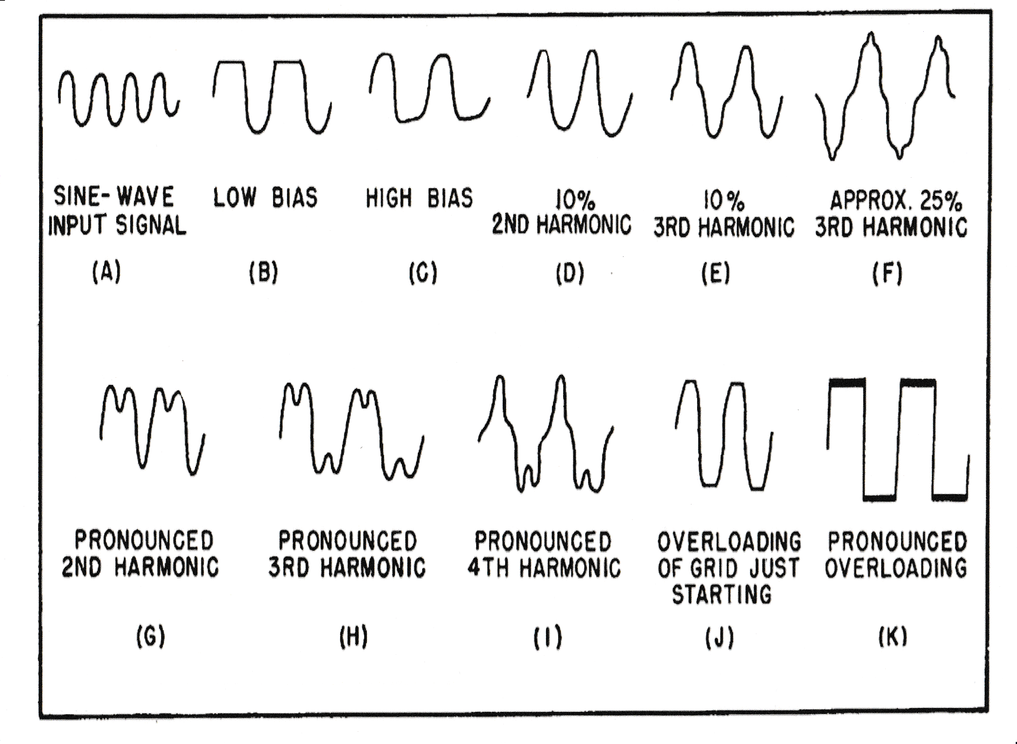

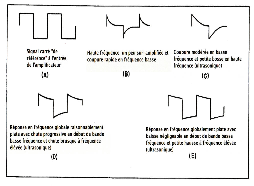

Alors pour t'aider dans tes recherches ... et afin de pouvoir mieux apprécier la qualité de tes réalisations, je t'offre, avec grand plaisir, ... un petit aide-mémoire oscillo-basique :
Pour moi (et probablemement pour d'autres ...), "l'affaire" est close et sans aucun intérêt tub15
Avec toute ma considération pour tes travaux :wink:
