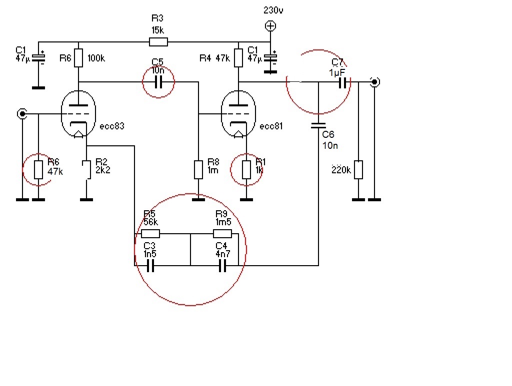

Bonjour! J'ai récemment monté un kit riaa (cablage en l'air) afin d’écouter des vinyles sur un ampli single ended de 6p3s que j'ai aussi récemment assemblé (j'ai laissé tombé le se kt88). Excepté un ptit hum l'ampli me satisfait admirablement avec des sources telles qu'un lecteur cd ou des radios internet via un smartphone, en revanche l'écoute des vinyles via le préampli riaa est très décevante, le son est étouffé ça manque de graves d'aigus et le niveau sonore est bas, l'essai du préampli sur 2 autres amplis donne le même résultat.
J'ai essayé de comprendre mais mes compétences sont encore très limitées, toutefois en comparant le schéma à d'autres observés sur le net je me demandais si le sens de montage de la "contre réaction" avait une importance? Je veux dire est ce que les valeurs hautes de R9 et C4 ne devraient pas se trouver sur la cathode du tube ecc83?
La tension d'alimentation préconisée sur le schéma du kit est de 185v, avec les composants qui me sont fournis la tension est de 230v.

Le schéma initial (message 1) est simple et très classique mais semble boggué !
Tel que la courbe de correction ne ressemble à rien !
Il faut connecter C7 à l'anode de l'ECC81 et non pas après C6 !
De plus la valeur de C6 est trop forte et conduit à une erreur d'environ 6dB sur la courbe RIAA. 10 nF serait parfait.
Enfin, C7 à 100nF est un peu juste, surtout si l'impédance d'entrée de l'ampli est basse (< 47 Hz). 1 µF serait bienvenu pour faire de la HIFI.
En dernier lieu, il faudrait mettre R6 à 47k, car 100k ne correspond à aucune cellule 'courante'.

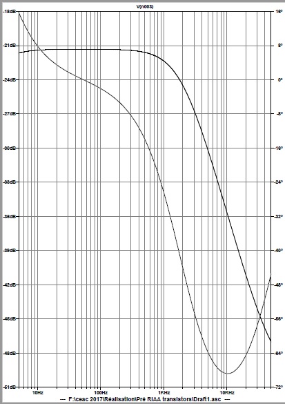

Voici la courbe de réponse d'origine
et celle avec les modifs proposées :
La correction à 20 Hz (-3db) est assurée par le couplage entre les tubes C5 R8. Ainsi on obtient une courbe RIAA quasi parfaite.

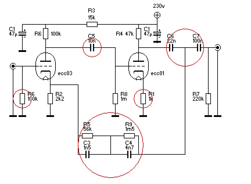

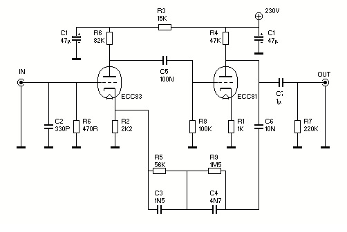

Schéma modifié :
Dans un premier temps, tu peux faire une essai en connectant C7 à l'anode , écouter, et si l'amélioration est patente, faire les autres modifs suggérées.

Après avoir affiné le modèle SPICE je constate :
- Que l'effet du passe haut C5-R8 est quasiment inhibé par la contre réaction (c'était prévisible !)
- Que le gain (env 3250) est insuffisant pour une cellule MM 'courante' (cf remarque de Greg) - J'ai pris l'AT95e qui délivre 3.5 mv à 1000 Hz et donc 0.35 mV à 20 Hz !
Le filtre passe haut peut être réalisé avec une capa de 100nF en série dans l'entrée et remplacer la 100k par une 82k.
Il faut alors shunter l'autre coté de la 100nF par une résistance de 100 k et une capa de 150pF (Se reporter aux caractéristiques de la cellule pour déterminer ces 2 valeurs)
Reste à trouver 6 à 7 dB pour 'sortir' Veff !

Bonsoir, merci pour vos réponses, dés demain je vais suivre les conseils de P BEN et corriger le montage.
En ce qui concerne la cellule c'est une ortofon om-3e donnée pour 4mv à 1khz une impédance de charge de 470 ohms et une capacitance comprise entre 200pf et 500pf, ce qui je suppose doit changer les valeurs du shunt.
Voyant que l'impédance de charge recommandée de la cellule est de 470 ohms cela veut-il dire qu'en entrée de la grille ecc83 on peut monter une 470r et une capacité de 330n par exemple? Ou bien il y a un calcul spécifique?
Bonne soirée :D
