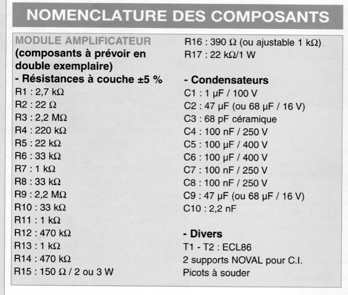

Je suppose que le condensateur dont tu parles est C2 , 47µ ,( ou 68µ /16V ???????? , ils étaient dangereux , ces schémas LED !)
C1 = 1µ , c'est un filtrage quasiment self en téte , et ça renforce l'idée que tu n'as plus assez de débit pour que celle ci joue son role ( self critique ) ; tu pars alors vers la tension créte , 270V*racine 2 = 380V
si tu enléves les tubes , tu vas y arriver , mets un gros chiffon sur la capa !!
à mon avis , tes tubes sont morts
Si tu pouvais tester l'alim seule sur charge , 2000ohms environ /50W mini , tu devrais retrouver une tension plus ad hoc
 Sujet du message: Re: Dépannage ampli lampe PP ECL86
MessagePosté: Dim 11 Mar 2018, 10:41
Messages: 730
Pardon , je suis allé un peu vite , C2 = 1500µ / 350V !
mais si C1 = 1µ , ça ne change rien au raisonnement

Re , en fait C1=1µ est la capa d'entrée ....
pas trouvé la valeur de C1 , capa en téte de la self

La nomenclature de l'étage d'alimentation est erronée et il manque la valeur de C1.
Dans l'article on trouve la valeur de ce condensateur: 220uF 400V
