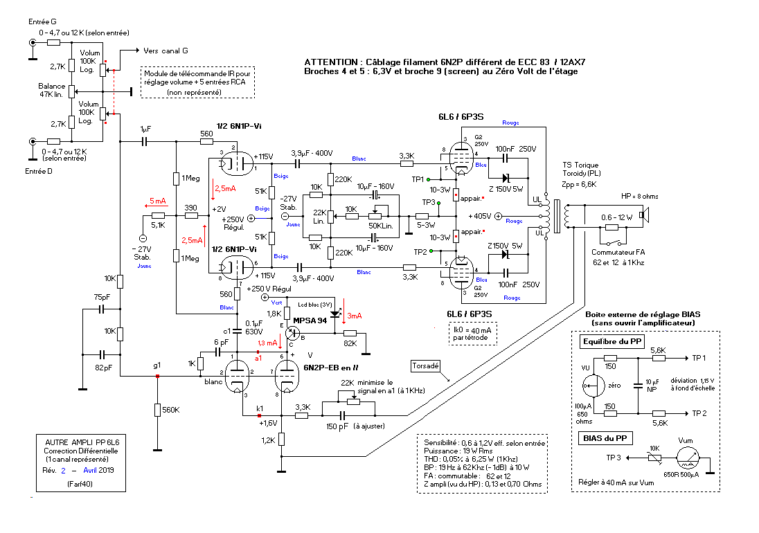

Pour l'application de la Cordiff, il est peut-être possible que le gain d'une 6SN7 soit un peu juste... (Yes, Trappeur :wink: )
Mais sachant que le taux de C/R actuel me semble assez élevé (au pif sans mesurer : au moins 13 ou 14 dB), , sans cette C/R, c'est toujours ça de gagné en gain ...
D'autre par le tube EF86 est monté en triode donc son gain propre est assez faible donc pas celui d'un montage pentode ... et peut probablement (j'ai dit probablement ...) être supprimé en montage CorDiff.
De là à penser que le Schmidt de 6SN7 est un poil juste, c'est effectivement possible, même avec les 25K "dynamiques" actuels dans les plaques...
Mais on peut aussi tenter d'augmenter les charges de plaques , ce qui apportera un gain supérieur.
NB : j'ai la flemme de tirer une droite de charge sur le datasheet 6SN7 et c'est plutôt à Patrick de s'y mettre dans un but pédagogique s'il ne sait pas le faire...
En dernier ressort, il est simpliste de remplacer les 6SN7 (µ 21) par des 6SL7 (µ 70) et brochages identiques et d'adapter les charges de plaques et la polar en conséquence... et avec ça, il aura alors du gain en rab !
Pour mémoire, en équivalents Russes par chers du tout la 6SN7 s'appelle 6N8S et la 6SL7 s'appelle 6N9S ...
On en trouve à d'excellentes NOS (fabrication Foton avec les micas en haut du tube) à environ 10/12 Euros la paire ... chez les vendeurs sérieux.

C'est un vrai sujet , en ces temps de remplacement de la CR classique par une Cdiff , que de trouver le bon tube pour l'étage d'entrée . La bonne vieille ECC83 fournit en général trop de gain et pas assez de recul de grille pour l' étage d'entrée d'un ampli avec Cdiff.
j'ai déjà soumis la question une fois sur ce forum et je retiens la 6N1P (signalée par Daniel si je ne me trompe), qui avec son µ de 30 et son recul de grille confortable semble idéale pour fournir de 25 à 40 volts suivant le schéma utilisé. Mais je n'ai trouvé qu'un seul point de fonctionnement linéaire sur ce tube.
Si vous en connaissez d'autre je suis toujours preneur..

Pour une 6N1P-Vi ou 6N1P-EV , je te propose une charge de plaque (statique) de 51K avec une HT de 250V , un débit au repos de 2,5 mA par triode avec -2 volts de polar sur les grilles...
Cela donnerait environ 115V sur les plaques et un gain suffisant pour "moduler" à fond mes 6L6 avec un signal d'entrée de l'ordre de 1,2V (selon les sources).
Le taux de THD (théorique) semble plus que raisonnable sur papier , mais pas encore mesuré au distorsiomètre ...
Je suis en train de bosser sur un nouveau schéma en cours de câblage dans mon mini-labo.
Tu noteras que le driver-Schmidt n'est pas muni de CCS "en pied" (il est même plutôt "rustique" donc facilement "pilotable" par la Cordiff ...) et que les écrans des 6L6 sont en UL plus ou moins régulés à la mode Arnaud ...
Allez , il faut bien faire bosser un peu la CorDiff ...
Pour infos voila les schémas, éventuellement à fignoler "en live" ... quand le Weller sera refroidi et le matos de mesure "à température" :
NB : L'alim HT des 6L6 sera des plus classiques (des plus fainéantes ?), car je suis parti d'un circuit Kit alim PSU mini, tout monté vendu une poignée de roubles par TubeTown
Je sais que je suis un peu hors-sujet pour Patrick, ... :mrgreen: , mais cela peut lui donner des idées générales s'il veut sauter le pas en CorDiff.
