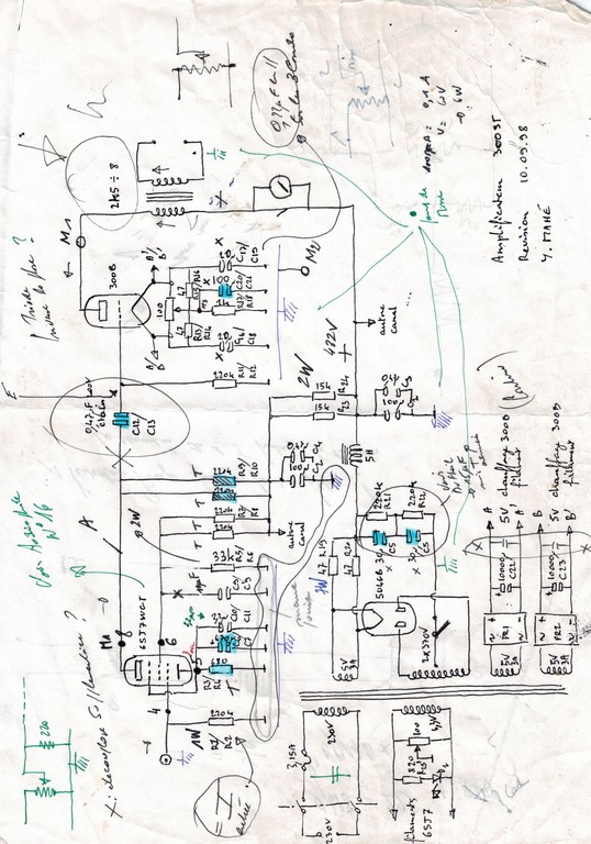

J'ai fait l'acquisition auprès de Michel grâce au forum d'un kit quasi complet pour un SE 300B, issu du kit de Haut Parleur Système.
Le gros intérêt est qu'il est équipé de transfos et self Chretien.
Le schéma original prévoit un étage d'entrée à base de de 6SJ7. Étant doté d'un préampli Michel m'a suggéré un étage d'entrée à base d'une simple triode, la 6J5.
Je suis parti d'un schéma avec une 6SN7, en ne retenant que la seconde triode.
(Je n'arrive pas à insérer d'image... Je l'ajoute en PJ. C'est le schéma "double triode")
Le schéma original fourni du kit (griffonné par MICHEL :D )est nommé "6SJ7"
Le schéma sur lequel je me projette est celui nommé "simple triode »
Je ne peux reprendre l'idée d'une alimentation par étage, sans changer de TA, ce qui n'est pas prévu!
Par contre j'ai essayé de dédoubler les alims par voie, avec des cellules RC séparées. L'objectif est de renforcer le filtrage et la séparation des voies.
J'ai commencé le montage, mais suis en attente de résistances pour pouvoir mettre sous tension!
En attendant, je vous soumets le projet: n'hésitez pas à m'aider par vos remarques et commentaires!

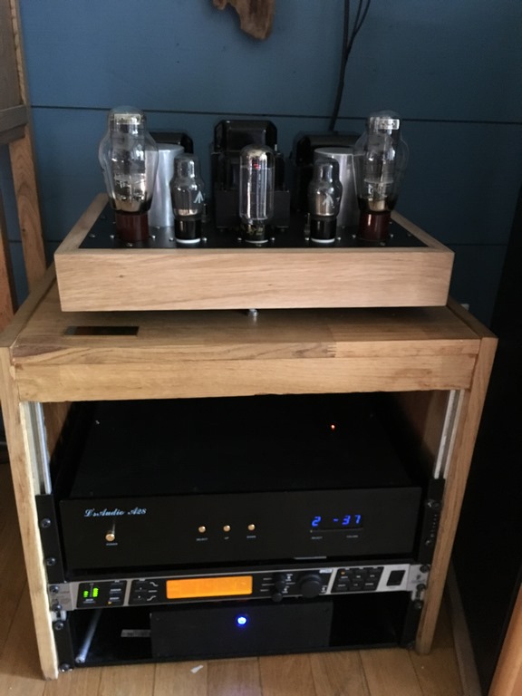

Michel voici ton ex ampli en place!
J'ai ajouté un petit cadre en chêne.
J'ai redressé les filaments, mais c'est pas encore aussi silencieux qu'avec l'alim externe...
Mon voltmètre m'a lâché, je n'ai pas fini d'ajuster les tensions des filaments, ni la HT. Mais en attendant, je n'ai pas pu m’empêcher de le brancher. C'est superbe! tub15
Mon petit SE 6L6GC que j’appréciais beaucoup n'est pas prêt d'être remis en place.

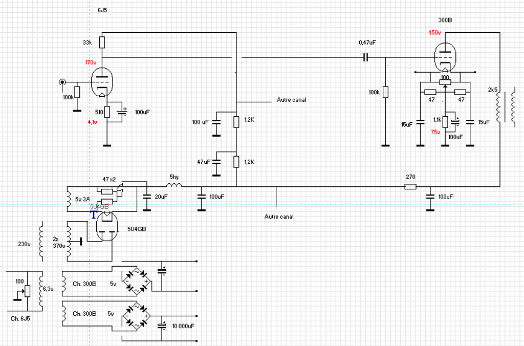

Voici le schéma MAJ.
Je suis toujours preneur de remarques, critiques, conseils! (notamment la dissipation de plaque cible des tubes, mais aussi l'alim!)
Par ailleurs, en raison de disponibilité de composants, j'ai chargé l'anode des 6J5 avec une résistance de 33k... Le schéma que je copie prévoit 30k. Est-ce critique?
Michel je vais essayer de supprimer le condensateur des cathode des 6J5. En le supprimant on perd du gain au profit de quoi?
Merci pour votre aide!
 Sujet du message: Re: SE 300B HPS
MessagePosté: Lun 23 Sep 2019, 07:24
Moins de gain = moins de distorsion mais dans le cas d'une réaction négative d'intensité on augmente l'impédance de sortie, ce qui n'est pas souhaitable avec une triode à l'étage suivant.
D'accord avec toi, mais cela reste théorique !
Je proposais simplement à Lilian de tester cette alternative, histoire de voir ou d'entendre !
Chez moi, pour le moment, mais ça change souvent !, ça tourne ainsi.
Celui qui veut en priorité avoir le plus de douceur possible peut y trouver son bonheur !
Vos oreilles dans la fleur de l'âge trouveront peut-être le leur ailleurs !
En vieillissant l'oreille se fait de plus en plus sélective et privilégie souvent de plus en plus une zone de fréquence aux alentours des 3000 hz .......
Pour une écoute "dynamique" OK, tu as raison !
Si tu veux aller dans ce sens là, tu peux alors faire un peu l'inverse .
Deux demi 6SN7 en // ........
Histoire de goût et pour quelle musique ?
Lilian,
25W c'est tout bon, 28W étant le maximum.
Donc garde 1100 plutôt que 1000 ohm !
Pour la EML 300b Mesh ,celle que j'utilise à présent, le fabricant demande 21 W.
Pour la KR 300b , style char d'assaut, pas de souci !
Pour la 300b chinoise, déjà utilisée un peu, mieux vaut ne pas la pousser trop, je crois.

Concernant l'alimentation, je déduis de votre silence que rien n'est déconnant. :P
Quelques autres questions:
- j'ai bien sûr mis un fusible sur le primaire du transfo.
Serait-il utile d'en avoir un sur le secondaire HT?
- Je suis une peu psychorigide avec la ronflette.
A 20cm des HP de mes enceintes d'une sensibilité de 95db je l'entends, si je prête l'oreille et qu'il y a un silence total.
J'ai mis des condensateurs 10 000 uF "basiques" après le redressement (Michel je suis sûr que tu m'avais donné des Philips que je ne retrouve pas...)
Est ce que des condensateurs de meilleure qualité auraient un effet bénéfique? Dans la négative, jusqu'à combien puis-je monter en valeur sans trop tirer sur le transfo? (sachant qu'il est donné pour 5A, avec un enroulement par triode)
Je me régale en tout cas de ce son fabuleux!

Bon je crains que la banalité de mon propos et de mes question n’intéresse guère ici... :? (et je l'entends tout à fait, pas de souci)
Il y a une originalité sur le schéma, que je ne crois pas avoir déjà vue, c'est la présence de condensateurs de découplage sur les filaments/chauffages dont je ne comprends pas la fonction. Peut-être quelqu'un peut-il m'aider à comprendre?
Merci par avance.
