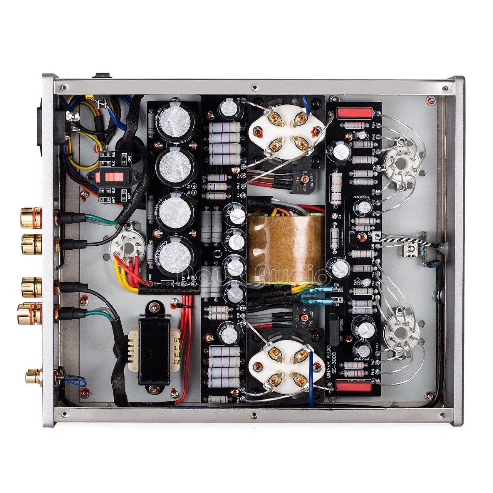

bonjour à tous ( et bonne année ...)
voila j'ai acheté un ampli 300B nobsound MINAVA ( c'est du chinois je sais mais c'est pour découvrir et bricoler ...) il semble pas mal réalisé mais j'ai quelques problèmes :
1 : je trouve que le TA chauffe beaucoup difficile de laisser la main dessus après 2,3 heures
2 : a un certain niveau si je coupe le son à entrée j'ai en sortie une résonance sur 1 ou 2 secondes ( tube microphonique ? )
3 : il y a en entrée un tube 6SN7 par canal et ils ont une petite zone noircit sur le devant en bas du tube et ils semble sale a l'intérieur ( pas bien transparents comme les 300B...)
donc j'aimerai que vous me guidiez pour contrôler tout ce petit monde ( tension , courant de bias ...) je ne trouve pas le schéma mais je vous mets une photo de l'intérieur .
je dispose de quelque notions d'électronique et d'un bon multimètre...
amicales salutations
thierry

suite photo (intérieur)...

Ca ressemble bien à 2 SRPP mis en série.
Bonjour et meilleurs vœux
Avec deux 6SN7 et deux 300B, un double SRPP est impossible, et un simple SRPP improbable et/ou insuffisant.
Le schéma doit sûrement être en configuration classique trois étages avec des 6SN7.
Il y a sûrement une liaison directe entre le premier et le second étage car on ne voit qu'un seul condo de liaison ( vifa ) qui va vers la grille des 300B.

Je paye mon billet de 10 que le schéma doit avoisiner celui ci
http://diyaudioprojects.com/Tubes/300B-SET-Amplifier/
A quelques détail ça y ressemble pas mal, mais bon je ne suis pas un pro des transfo pur beurre non plus... :D

Ils sont venus, ils sont tous là! Hello David et Yves!
Oui ça ressemble, au détail près que je ne vois qu'une self de filtrage sur la photo, contre 2 sur le schéma.
Mais bon c'est pour pinailler.
