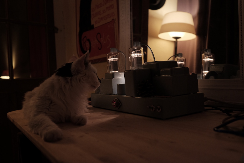

En septembre dernier j'avais fait un simple petit PP de 814.
