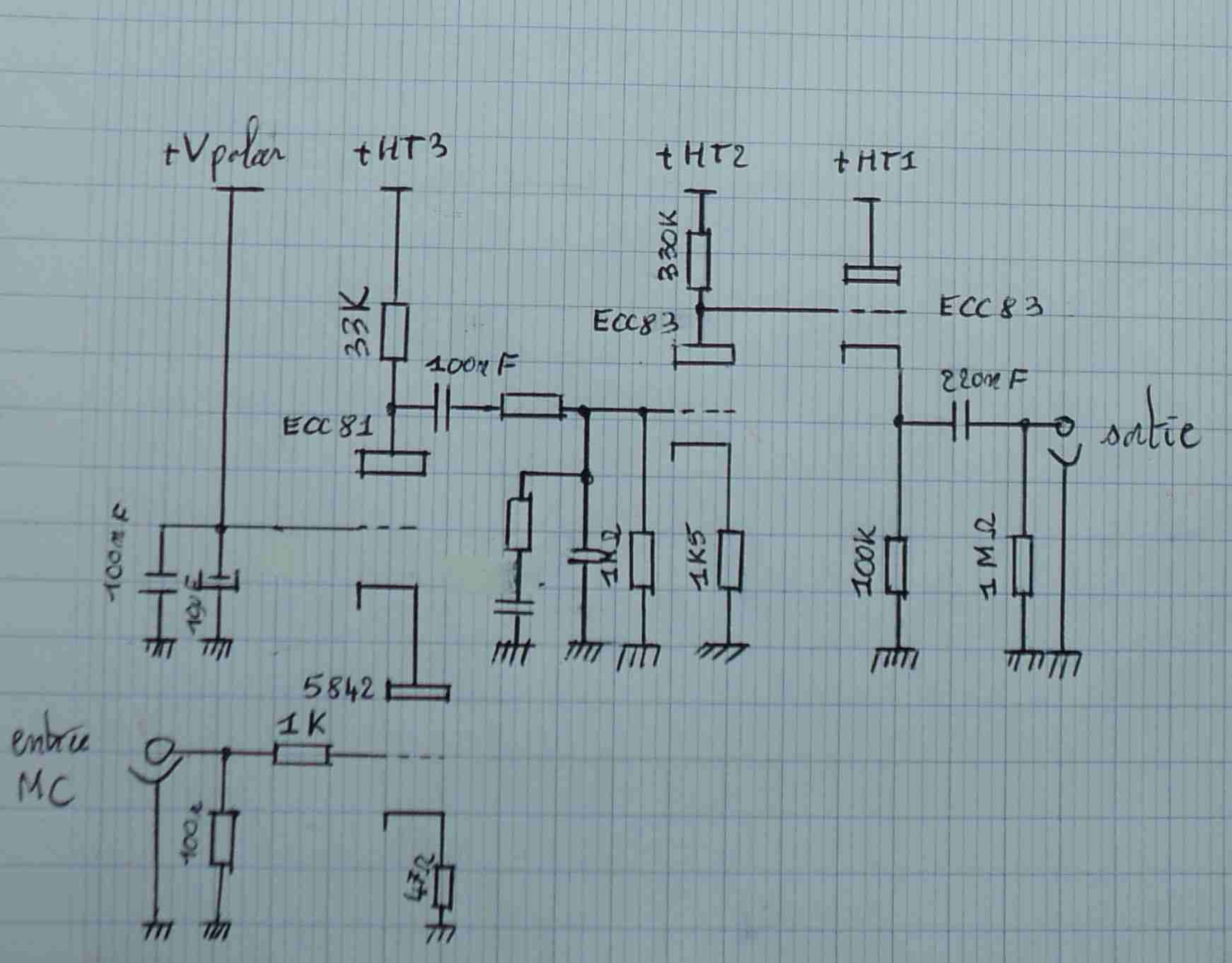

Je viens de terminer un préampli RIAA à tubes, pour cellule à bobine mobile, sans transfos élévateurs.
L'étage d'entrée est un cascode à tube 5842, très grand gain dès le 1er étage.
Suivi une correction RIAA passive, d'un amplificateur de tension et d'un abaisseur d'impédance.
Les 1ers éssais : suffisament de gain malgré le faible nombre d'étages. Le 1er étage apporte déjà un gain de 35 à 40 dB.
Problèmes : de la ronflètte avec mes transfos d'alim récupérés, je vais en commander chez E44 et refaire l'alim, avec régulation électronique.
Il faut également que je mesure l'imédance de sortie du 1er étage cascode, sans doute entre 25 et 30 Kohms, pour affiner la correction RIAA passive...
Les marquages ECC88 sont faux : c'est bien une ECC81 et une ECC83.
Le potentiomètre est un réglage de tension d'un régulateur HT électronique.
VPolar est aux alentours de 50V. V anode ECC81 aux alentours de 100V.
J'affine ça, je complète mes mesures et je reviens vers vous.
Bien cordialement. Jean-Marc

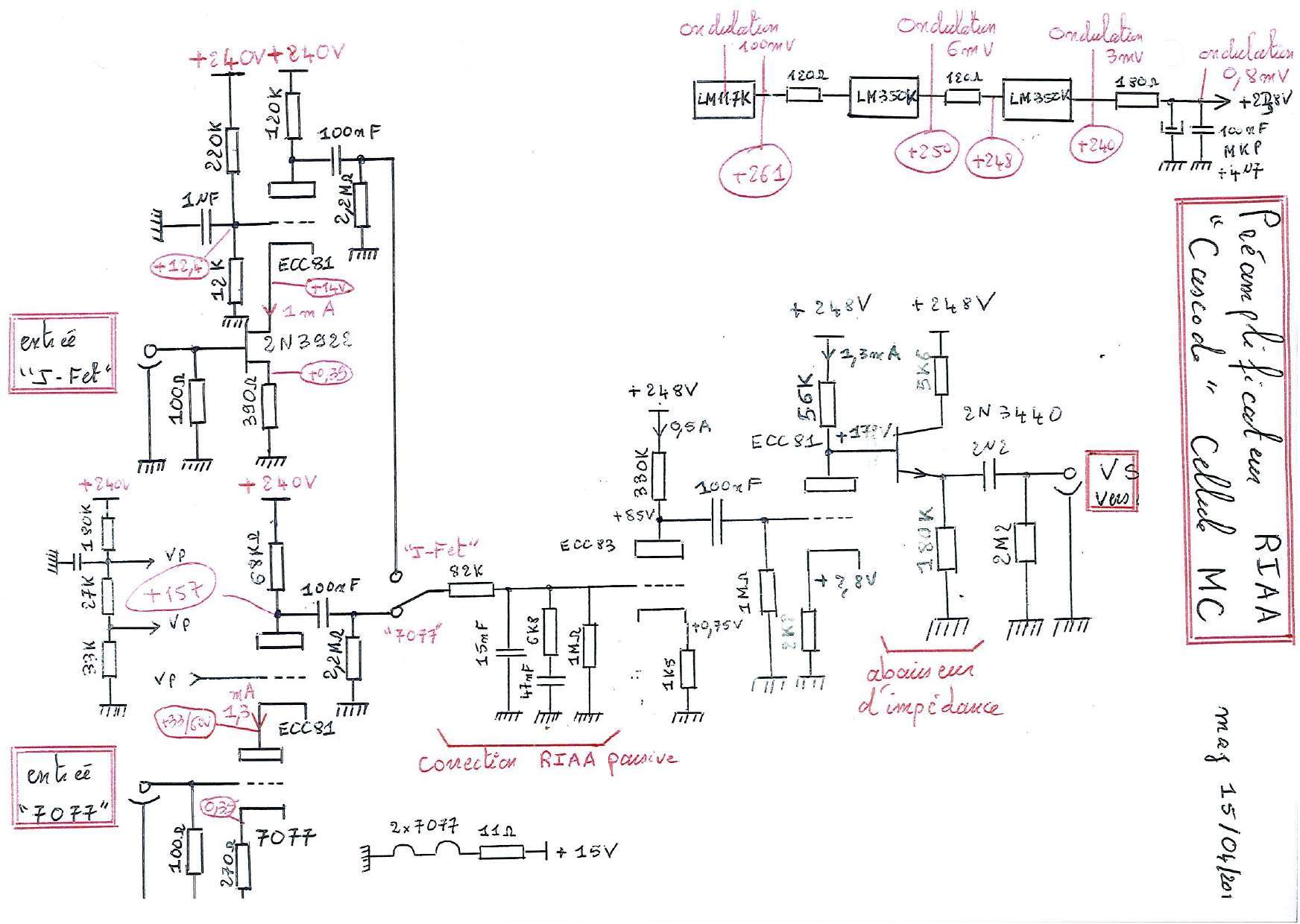

Merci pour tes conseils Pascal,
J'attend quand même mes transfos d'alim pour repartir sur des bases saines, et je vais mettre tout ça en oeuvre pour éliminer cette ronflette désagréable...
J'avais fait un proto cascode à base de triode UHF 7077/ECC81, mais beaucoup de bruit de fond ! c'est vraiment mieux avec la 5842, quasiment pas de bruit de fond !
J'avais également testé comme toi cascode un J-Fet 2N3922 + ECC81 : pas mal, mais je trouve plus de bruit de fond que la 5842.
Ci-dessous les schémas du proto. Par contre dans ce proto aucune ronflette, et toutes mes alims HT régulées électroniquement !
