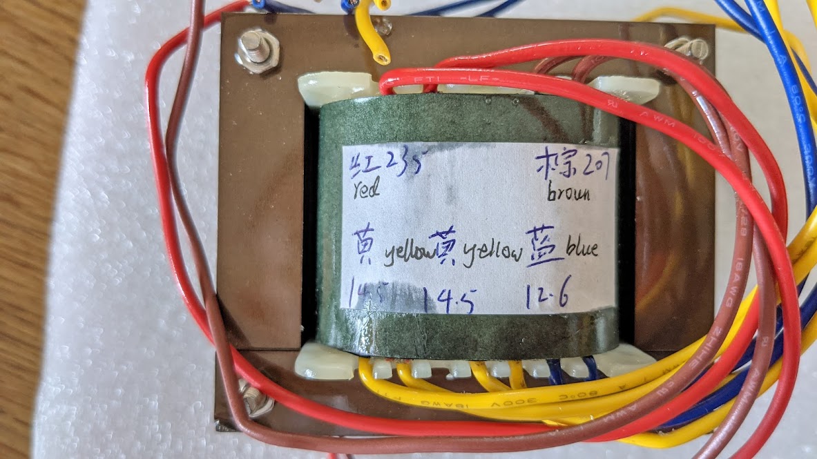

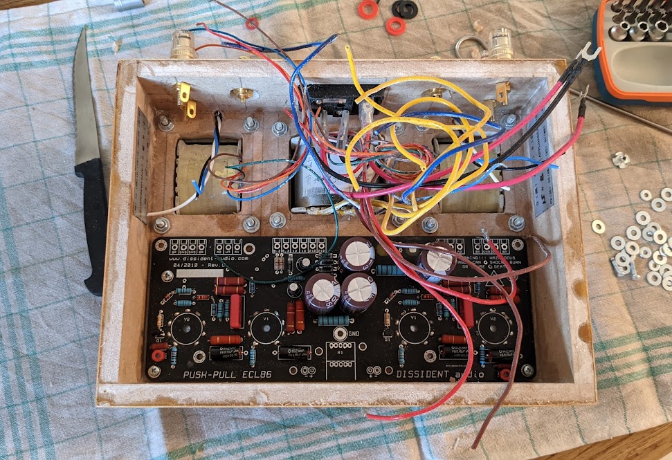

je viens de me faire le PP ECL 86 en version PCL86. Les transfos ont été commandés en chine
Toute la méca est finie. Me reste le cablage.
Mais je ne comprends pas les connecteurs du PCB de Seb Wismerhill.
- Le primaire du transfo sur la fiche secteur ca ca va.
- le 207 V sur le 210 du PCB ?
- les chauffages en 14.5 du TA sur les 13V du PCB ou sur les 6.3 comme sur les ECL86 ?
- A1 A2 et HT en provenance d'ou ? TS oui mais nomenclature incompréhensible sur les TS chinois...
- BR et GND du PCB c'est quoi ?
Pour le potentiomètre et les RCA ca devrait aller. Par contre les fiches HP j'ai la sortie 0 et 8 ohms du TS.
Une aide ?
Je montre les photos autant que possible, surtout des transfos...

Pfff... des transfos chinois, on n'a pas idée!
Alors que la qualité des transfos de Charly... bon, chacun fait ce qu'il veut mais je trouve ça étrange quand même.
Alors: le chauffage doit bien sûr aller sur les bornes 6.3 du PCB.
Les bornes 13V du PCB c'est pour la polarisation (bias).
207V sur 210 OK
BR et GND c'est la sortie du TS pour envoyer la contre réaction
Et pour le primaire du TS: (en toute logique mais une petit vérification à l'ohmmètre ne fera pas de mal!))
A1= P1 (Anode=Plate).
A2= P2
G1 et G2 tu oublies (c'est pour l'ultra linéaire)
HT=B+
Pour la vérif à l'ohmmètre: tu dois avoir une résistance moindre entre B+ et G1 qu'entre B+ et P1
Et idéalement la même résistance sur l'autre moité:
B+ G2 = B+ G1,
et B+ P2 = B+ P1
bonne chance quand même :-)

Merci Guy pour les conseils. Du coup le 13v on le laisse tomber ?
 Sujet du message: Re: PP PCL86
MessagePosté: Mer 01 Sep 2021, 20:45
Messages: 1640
non surtout pas, tu as besoin des 13V de polarisation.
Si je comprends bien tu as 2 secondaires 14,5V en grosse section et un secondaire en 12,6V petite section?
Utilise le 14,5V pour le chauffage filament et le 12,6 pour la polarisation.
Je comprends pour le prix. En même temps, la qualité de cet ampli c'est beaucoup la qualité des transfos de sortie. Si tu n'as pas de la tôle M6X et pas d'"interleave" dans les bobinages, la bande passante va s'en ressentir et c'est dommage..
Mais je dis ça, je dis rien :-)

Donc si je comprends bien : le 12.6 v du transfo se place sur le 13v du PCB ?
MessagePosté: Mer 01 Sep 2021, 20:57
Messages: 1640
oui

Ok. Merci Guy. Demain soir je passerai à l'action.

Voilà où j'en suis...
Les RCA vont aller jusqu'aux "In" de chaque canal proches du potentiomètre de volume.
J'ai un enroulement 14.5v qui ne sert pas, et le 12.6v connecté au 13v du PCB
Par contre br et gnd du PCB je vois pas... Je sais pas d'où ça vient... Contre réaction ok... Mais comment ?

je te l'ai dit hier camarade:
Tu ramènes le secondaire du TS sur une paire "GND/BR), et tu relies l'autre paire aux bornes HP.
Le PCB a besoin de ce signal pour la contre réaction.
Je vois que tu n'as pas soudé des borniers à vis... dommage mais pas dramatique.
MessagePosté: Jeu 02 Sep 2021, 20:53
Messages: 1640
qu'est-ce que c'est que ces cables bleus, noirs et blancs que je vois arriver sur tes bornes HP? Ils viennent d'où ???
MessagePosté: Jeu 02 Sep 2021, 20:55
Messages: 1482
Noir et blanc c'est le TS sortie 8 ohms
Je pense du coup que br et gnd passent d'abord sur le PCB puis reviennent sur la fiche HP... C'est sûrement là mon erreur
MessagePosté: Jeu 02 Sep 2021, 20:58
Messages: 1640
si ce sont comme je le soupçonne les secondaires du TS (qui ressortent de l'autre côté tub20) il faut que tu ramènes sur le PCB
-soit tu les ramènes sur le PCB et tu repars aux bornes (plan initial prévu avec ce PCB)
-soit tu les gardes aux bornes HP et tu ramènes 2 fils au PCB
MessagePosté: Jeu 02 Sep 2021, 20:59
Messages: 1640
j'ai posté avant de lire ton message
oui. Mais l'ordre n'a pas d'importance: qu'ils aillent au PCB d'abord puis aux fiches HP ou l'inverse, on s'en tape.
