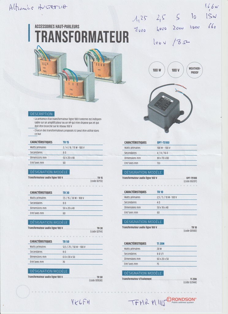

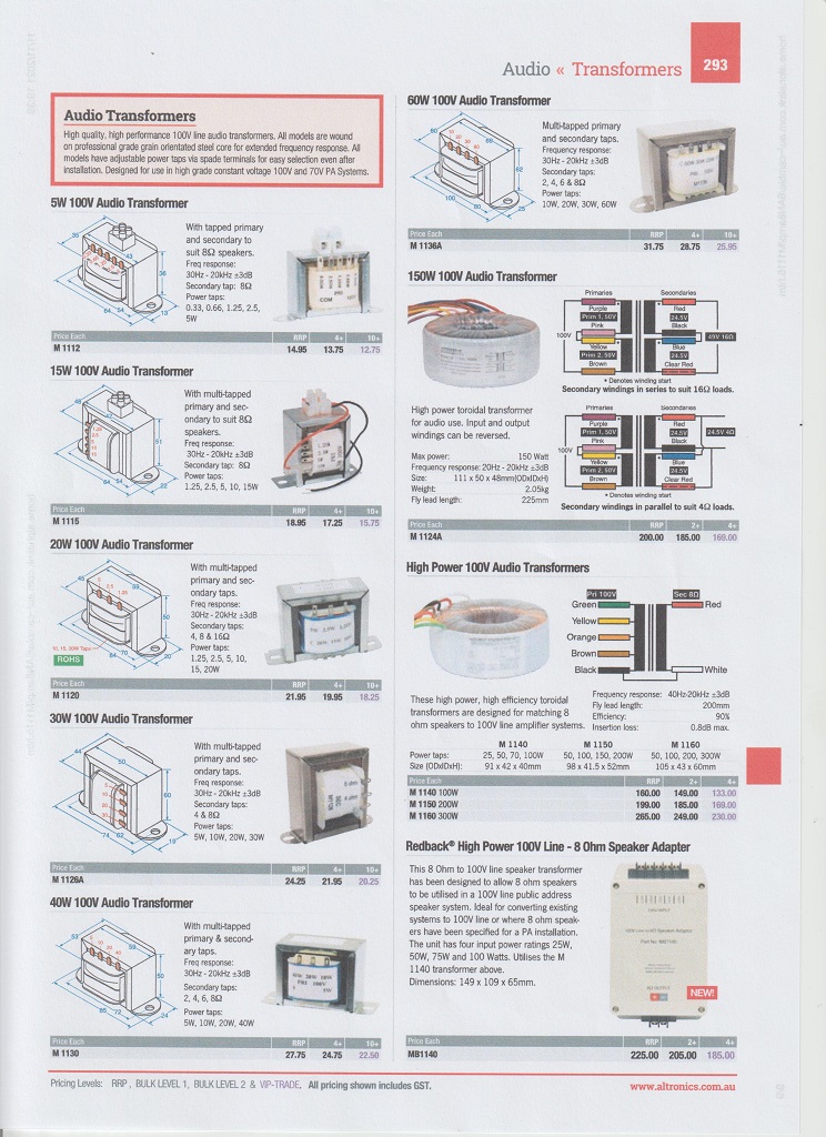

Sinon , dans la lignée de ce qu'avait proposé Microtech , tu as aussi tout ça :

bon, je crois que je vais tous vous décevoir.
le pseudo cahier de charges:
-un ampli à tubes pour 40 euros,
-puissance supérieur ou égale à 3w,
-reproductible (composants peu ou pas difficiles à trouver)
-un schéma simple.
le hammond 125A étant utilisé dans les amplis de guitare, il doit être "relativement" dissponible et facile à trouver.
au vu de la fiche technique pour une "bonne" bande passante, il faut l'utiliser avec une faible impédance de charge mais les résistances en courant continu (aussi bien au primaire que au secondaire) sont alors un peu élevées.
je vais aussi oublier le dé-bobinage "sauvage" de transfo.
merci pour les infos sur les transfos ligne (je ne connaissais pas indel).
mais pour moins de 20 euros la bp fait un peu peur et avec une meilleure bp les prix grimpent trop rapidement.
