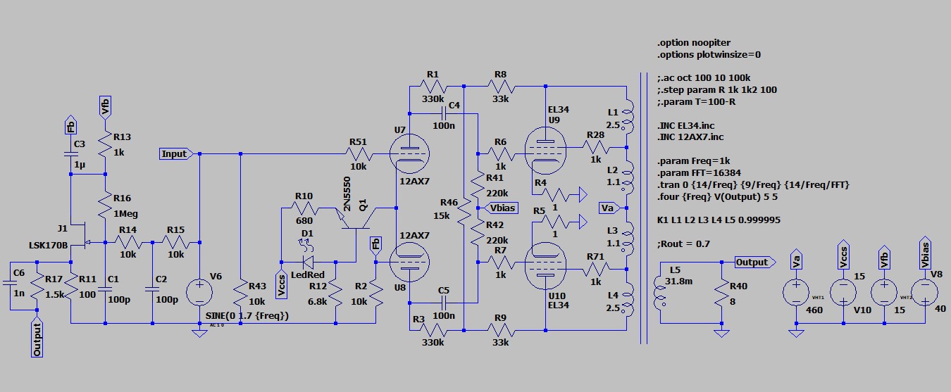

je voudrais vous proposer ce schéma trés simple que j'ai conçu la semaine passé.
C'est un PP avec une 12AX7 comme inverseur de phase, deux EL34 avec 40% UL et Schade à la Yves Monmagnon, plus Corr.Diff. obtenu avec demi LSK389 (c'est à dire un LSK170).
Avez-vous quelque conseil avant de construire ce simple amplificateur?
Merci par avance,
Roberto

Bonsoir Roberto
Quelques points
- vu que tu as un Vbias pourquoi pas rester sur l'idéée de Yves07 avec un BF256C et sa R de 3K9 :oops: tub13
- les condos de liaisons avec 100 nf t'assureront un motorboating d'enfer passe directement à 3.3 µf ou 4.7 µf
- poste tes fichiers sous LTspice qu'on joue avec tub18
Bonne pioche sinon :mrgreen:

Hello Roberto, ça fait longtemps.
Bonne idée ce schéma ;) est ce que tu as un schéma de la correction différentielle ? Je pense qu'avec la CR locale à la Monmagnon tu peux muscler ton driver avec des pentodes, plus la résistance interne de cet étage sera élevé, plus la CR sera efficace. Tes EL34 en UL ont besoin d'un peu de swing.
Nenni nenni justement … cet ampli est fabuleux pour ça. 100nF c'est bien, c'est ce que j'ai chez moi et ça ne bouge pas d'un iota.

Bonjour Totof et Grégoire,
merci beaucoup pour vos promptes réponses!
Totof, le fichier LTSpice est en PJ.
Est ce que le BF256 peut etre utilisé pour la CorrDiff?
L'autre choix est le LND150 directement alimenté par la B+.
Grégoire, la CorrDiff c'est à la gauche du schéma, avec le LSK170B.
Je voudrais réaliser un amplificateur trés simple et économique à realiser, c'est ça la raison d'avoir seulement une 12AX7 et deux EL34. Je voudrais aprés le partager avec les amis du forum italien.
L'idée c'est d'avoir "La Vespa" des amplificateurs. :mrgreen:
Avec cette configuration il faut seulement 1,2 Vrms à l'entrée pour avoir entre 40 et 45 Wrms à la sortie.
La resistence de sortie est de 0,7 Ohm qui c'est pas mal.
Merci encore,
Roberto

C'est quoi les caractéristiques du transfo de sortie ??
Et la suite : comment tu polarises ton PP sur ce transfo ( Recul de grille et courant de repos prévus ??
Merci d'avance .
 Sujet du message: Re: Trés simple PP EL34 avec UL, Schade et nfet CorrDiff
MessagePosté: Mar 20 Sep 2022, 12:29
Inscription: Mar 10 Aoû 2021, 11:17
Messages: 205
Salut trappeur,
le transformateur de sortie c'est un surplus de qualité... mmmmpf! : 27,5 H d'impédance primaire, 3.500 Ohm Raa (que j'utilise à 7.000 Ohm en connectant un HP de 8 Ohm à la sortie 4 Ohm), 40% UL.
Je voudrais utiliser ça parce que je veut voir comment il fonctionne avec des composants economiques (la Vespa).
Mais j'ai aussi un tranformateur 6.600 Ohm Raa 23% UL de Toroidy qui c'est beaucoup mieux.
Je vais faire des tests aussi avec le Toroidy.

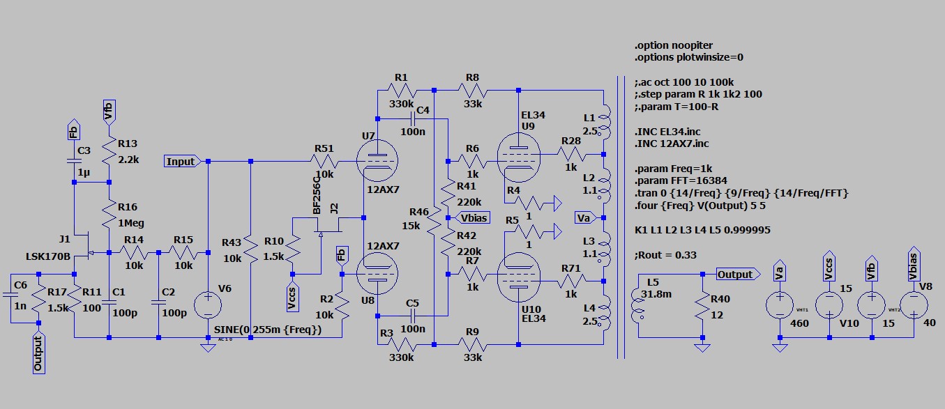

voici le schéma mis à jour selon vos conseils.

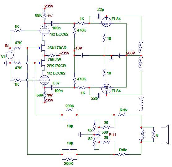

Hello Roberto,
Pour la CDIff avec des FET, regarde ce qu'a fait Arnaud sur son circlotron. Cela t'évitera un condo de liaison entre la CDiff et l'étage d'entrée.
edit: je te conseille un AOP pour la CDiff si tu peux ;)
MessagePosté: Mar 20 Sep 2022, 21:06
Oui ou encore mieux ce post
avec ce schéma

Bonsoir Totof,
merci pour le schéma, je vais l'étudier.
Est-ce que le 75 kOhm 2 W est nécessaire, ou un CCS serait bien aussi?

Bonjour Trappeur,
pourquoi tu dis que avec le mismatch d'impedance du transformator de sortie pour passer de 3.5 kOhm Raa à 7 kOhm Raa j'obtiens la moitier de la puissance? Avec 3.5k il n'y a pas la possibilité de descendre avec les anodes au dessous de 150V, avec 7k ils arrivent à 50V, donc la variation de puissance c'est minimal. Aussi, en raison des courants plus faibles du primaire, le transfo devrait travailler mieux (et l'alimentation aussi).
Le deuxième schéma c'est une simplification du prémière, donc c'est plutot une Lambretta. :wink:
