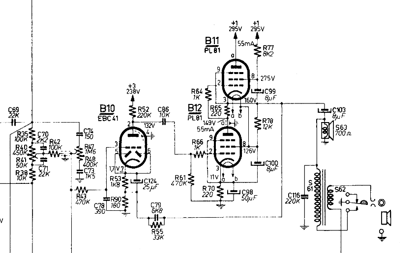

voir aussi page 30 http://www.philipsradios.nl/Schemas/BX998A.pdf pour un schéma sans silicium.
du Philips BX998A https://webspace.science.uu.nl/~tel00101/FotoAlbum/RadioCorner/Sets/PhBX998A.htm

N'ayant plus tenu un fer à souder depuis environ 10 ans pour des raisons de sécurité ayant trait à un retour de ma maladie, j'ai un peu de mal à m'y remettre, ma mémoire à court terme ayant été touchée. Je ne pense pas que je sois encore capable de tracer une droite de charge pour l'utilisation d'un tube en PP (par exemple).
Le dernier schéma me plaît bien également, c'est un SRPP me semble t-il? Quelle serait l'impédance de charge au primaire d'un TS remplaçant le HP de 800 ohm? Par quoi pourrait on remplacer l'EBC41 par un tube plus conventionnel, genre ECC83 peut-être?

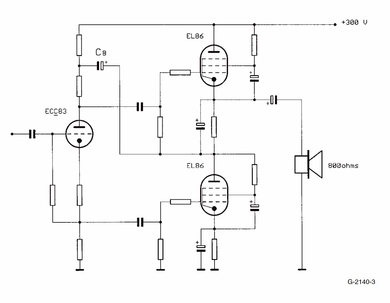

Le dernier montage présenté n'est pas un push-pull : c'est le montage Philips bien connu avec UL84 ou EL86, et cette version est une sorte de SRPP en sortie...
Il est possible d'en faire un push-pull en commandant le tube du haut et le tube du bas via un déphaseur...
Pour une sortie 100V ce style de montage serait parfait (puissance limitée à 5 à 6 watts) : P = U²/r d'ou Z HP pour 100V et 20 watts = U²/p = 500 ohms...
Bien cordialement...

Le montage présenté plus haut avant le tien fonctionne bien lui aussi en push pull , dans la mesure ou la résistance de cathode R65 = 220 ohms n'est pas découplée , et la tension alternative à ses bornes , en opposition de phase avec celle d'entrée , pilote le tube supérieur
le déphaseur amont peut étre évité , et pour certaine condition de charge les courants modulés dans les deux tubes rendus égaux

Je ne sais pas ? dans le 1er montage, on doit avoir un courant de repos assez important pour que ça fonctionne ? Donc ça fonctionne en classe A..
Dans le 2ème montage, les tubes peuvent fonctionner en alternance et on peut fonctionner en classe AB et avoir un peu plus de puissance avec les mêmes tubes ?
Est-ce que je me trompe ????
