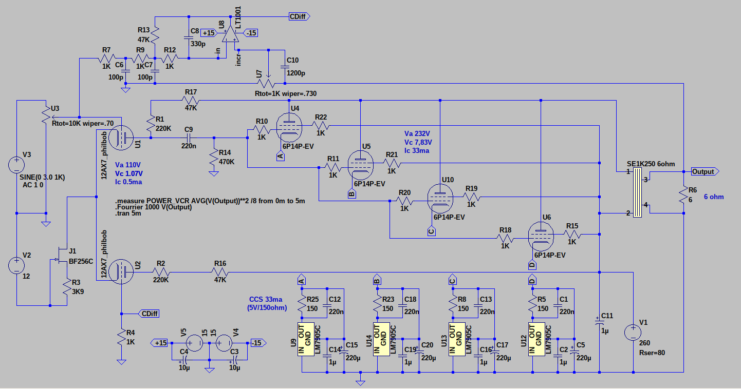

Nico est très prolifique en ce moment et il a eu une idée de génie avec le DSE , cet ampli a une putain de patate
du coup il voulait pour cadeau de noël une version sous stéroïde dopé et enrichi un peu comme un isotope poussif d'uranium
Bref quelques remues méninges plus loin voici son nouveau bébé en gestation , le terme et la mise bas est prévue pour janvier si tout va bien
Le schéma avec les points de fonctionnement sinoin on va me faire la réflexion :mrgreen:

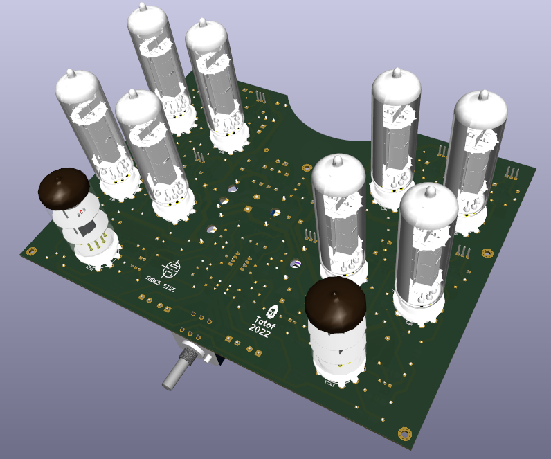

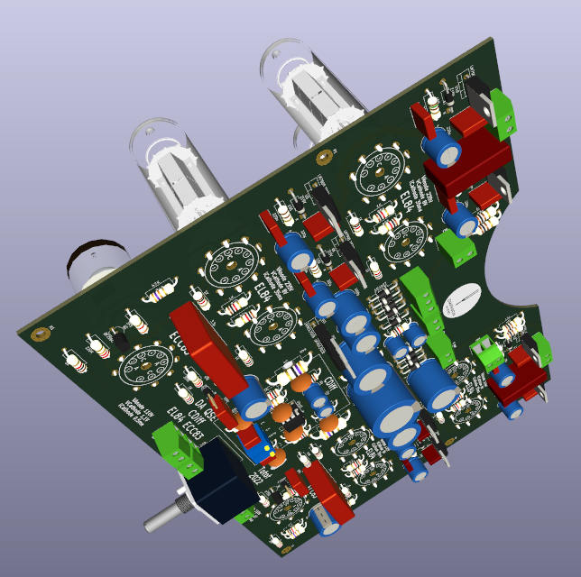

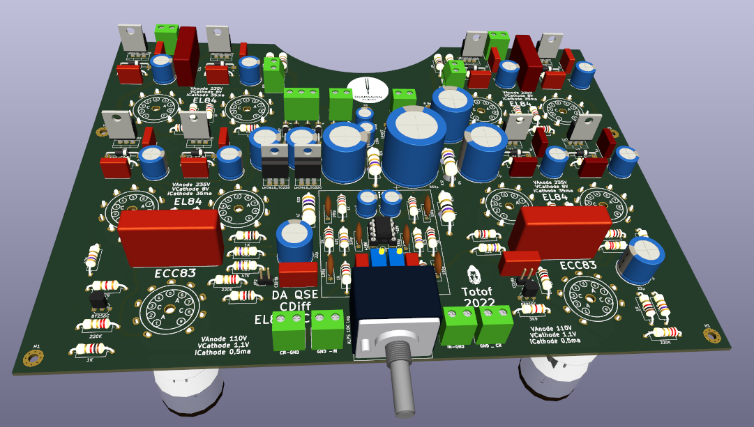

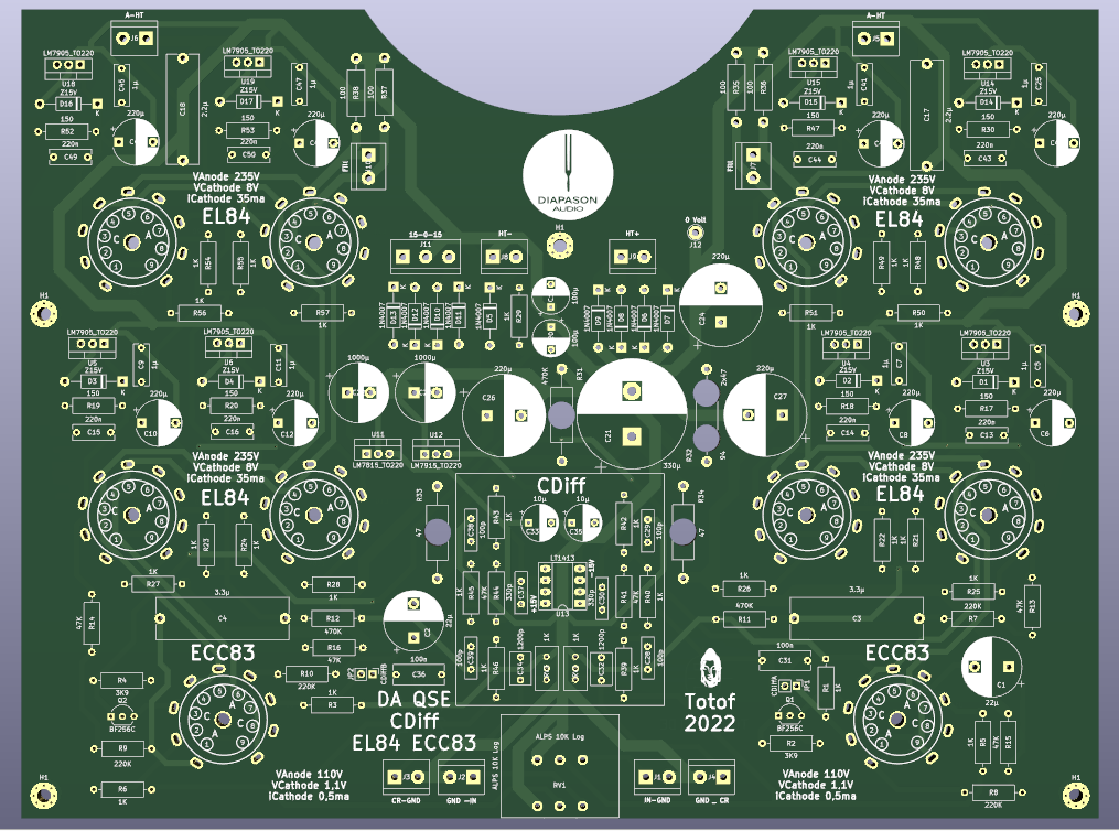

Quelques vues 3D du projet de PCB

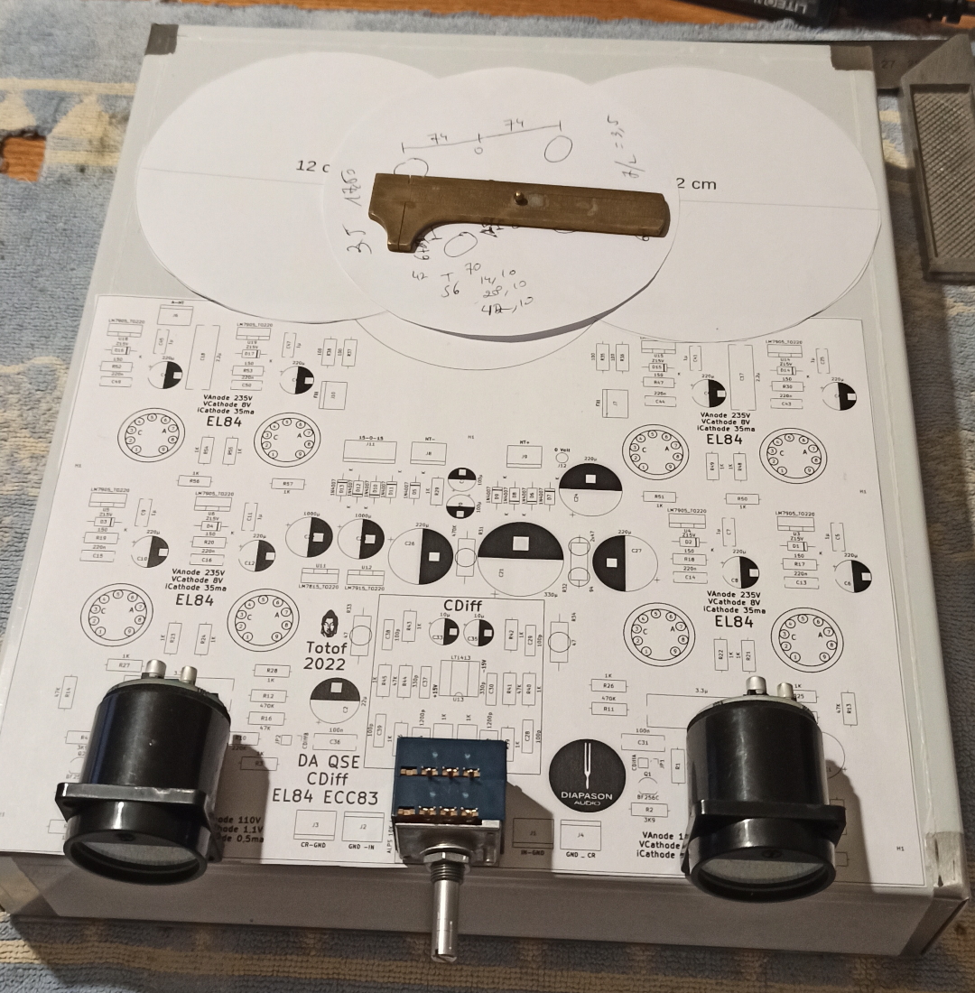

Une tite photo du chassis en cour de réflexion
Que pensez vous de cette idée :oops: tub13
Merci de vos retours tub18 tub18

Et le Nico, il mettra quoi comme TA et TS ? ... je vois des découpes de papier circulaires 8)

Salut Totof ,
Ben tu vois quand tu penses aux vieux !!
ça me permet de vérifier que c'est nickel ...

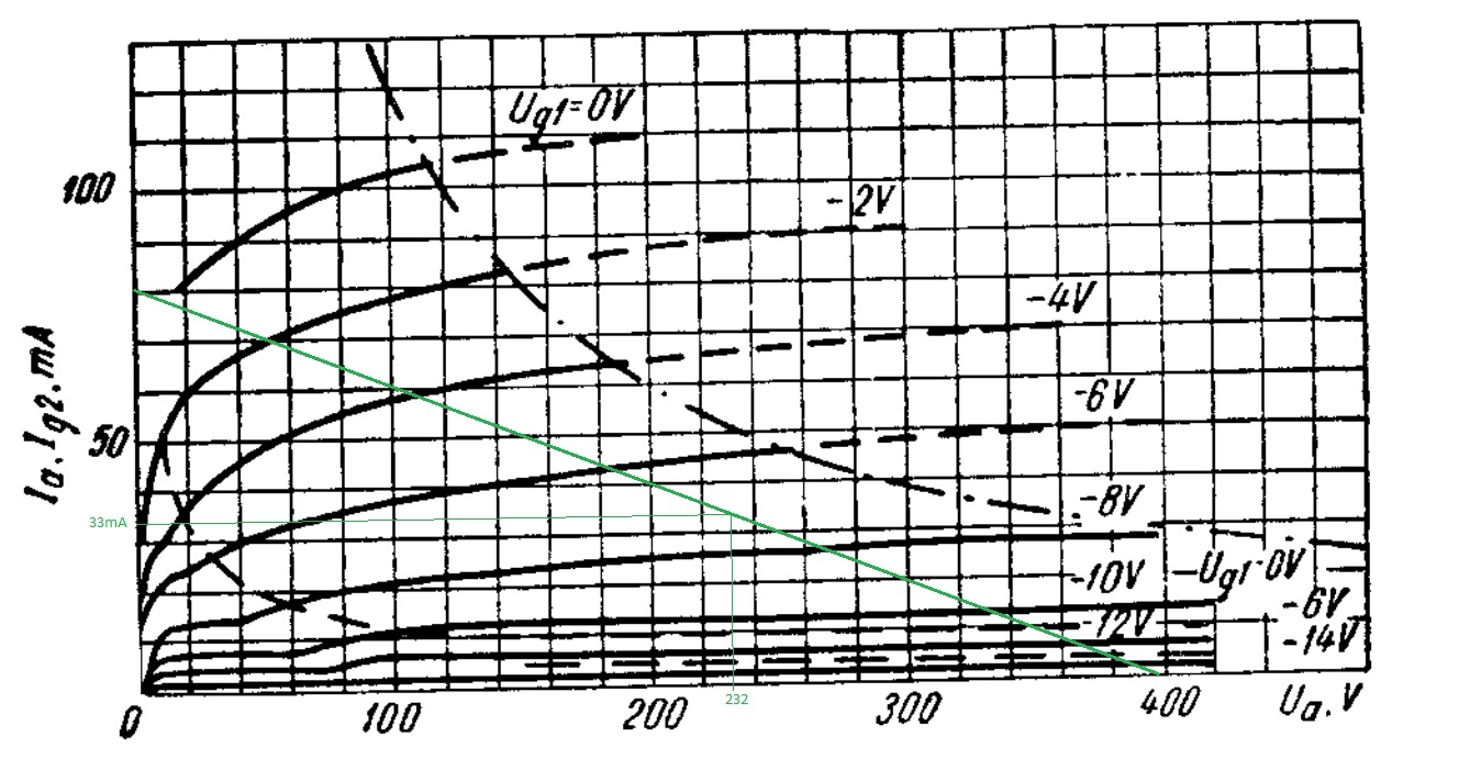

5k PP pour le TS ça me paraît nickel pour environ 13W eff !!
Mais ça va faire 132mA de CC dans le TS ....faut un bel entrefer non ??
Pourquoi veut il tant que ça des SE le Nico ??
 Sujet du message: Re: Quadruple single ended d'EL 84 CDiffé Pour Nicolas Maill
MessagePosté: Ven 09 Déc 2022, 10:41
Bonjour vous deux
Transfos Toroidy sur mesure pour le TA et les TRS
Avec 1k250 pour ce Quadruple SE nommé QSE, courant nominal de 140 ma par voie
Nico veux un SE car on s'est rendu compte qu'il avait un son particulier
Et que grâce à la CDiff et la ferraille du torique on pouvait lui faire
Sortir un grâve de fou
Le fait de quadruplé les EL84 devrait encore accroître la dynamique déjà
Explosive avec le double SE
Voilà pourquoi ce QSE est en gestation

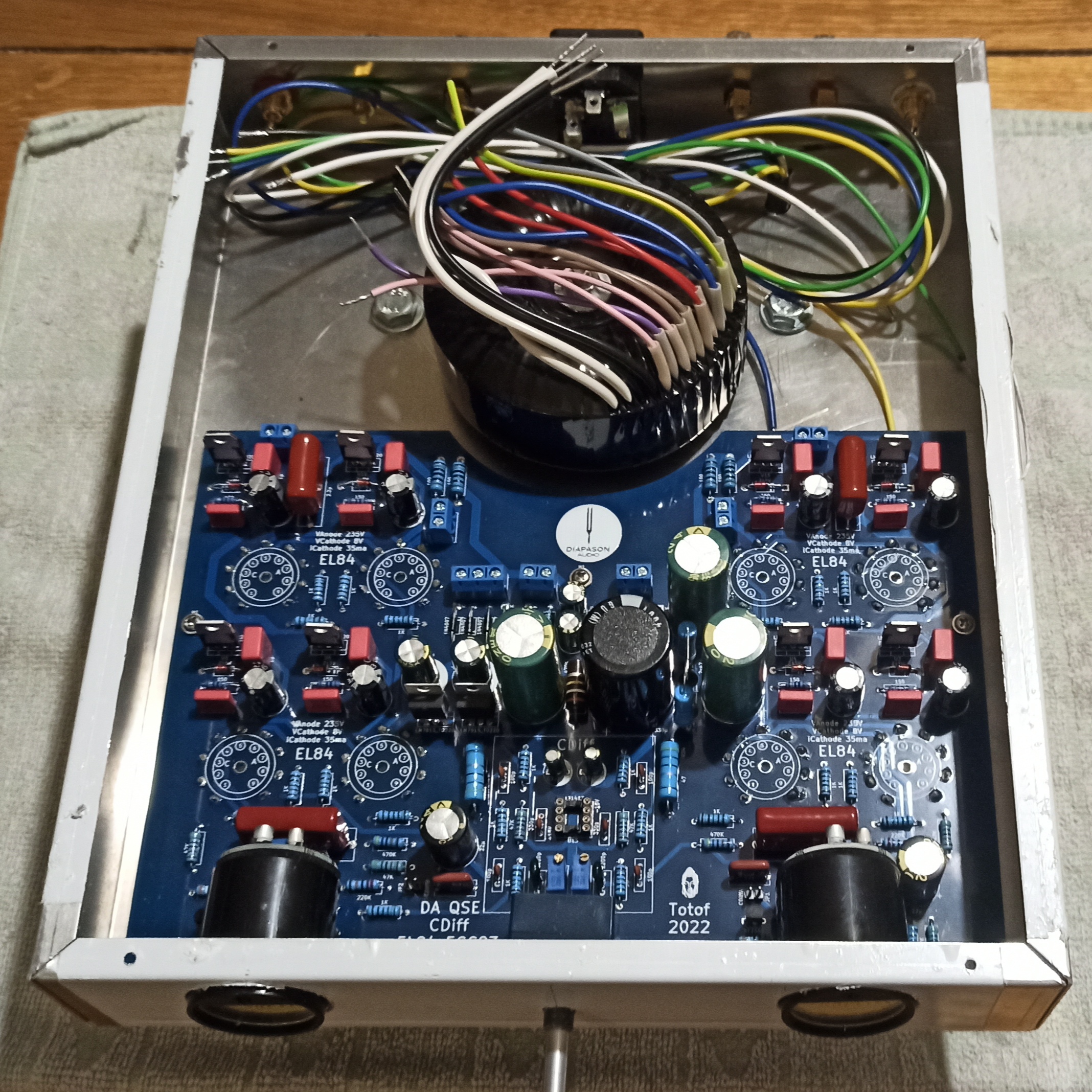

Hey bien moi j'en suis là :
Vivement le test de ce double push pull... :roll:

The work in progress

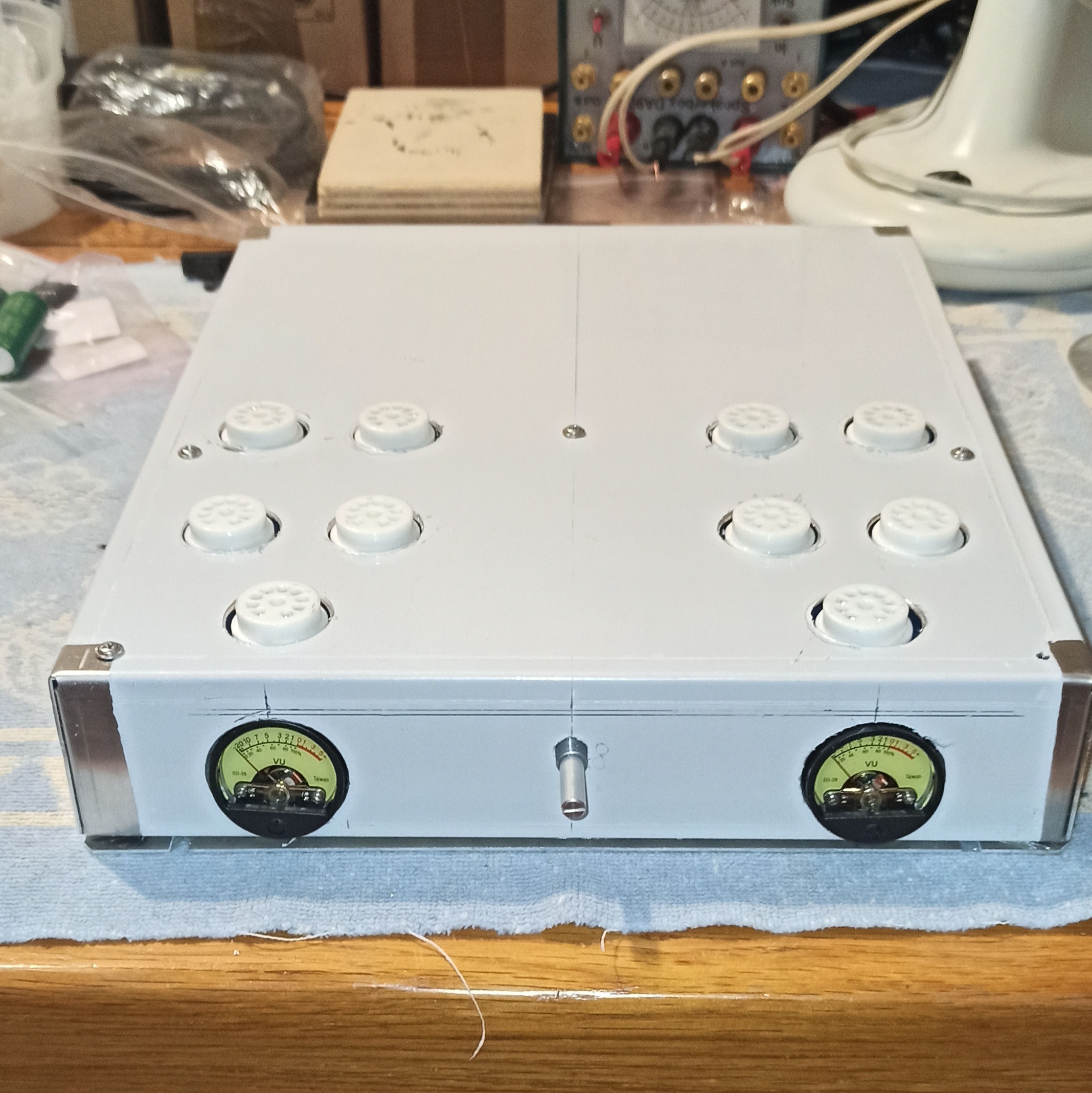

Question pour Nico et Totof :
Pourquoi ne pas mettre les entrées RCA G et D toutes les 2 du même côté (superposées verticalement) ? plutôt qu'à chaque bout du châssis ?
Je sais c'est trop tard les trous sont percés ! ...
Mais comme c'est fait actuellement , cela fait 2 bouts de câble séparés , un à G et un à D ...
Et mon sens de l'ordre "esthético-pratiquo-rationnel" s'en trouve un tantinet "froissé" !!!
Na !!!
Daniel , le fourbe empêcheur de trouer la tôle comme on veut ...
MessagePosté: Jeu 05 Jan 2023, 11:45
Meilleurs voeux Daniel et tous
Oui tu as probablement raison mais ma vieille Manille d'avoir deux potars mono à pris le dessus
Et la torsade à trois fils qui ramènera le signal et la cr sur les borniers d'entrée passera par chaque côté plaqué contre les côtés, soit loin du TA et ses connectiques très courtes
Belle journée à tous
