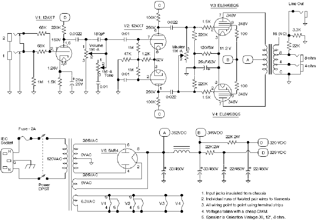

J'ai mis la main sur un geloso, je voudrais l'utiliser pour en faire un ampli guitare type matchless spitfire.

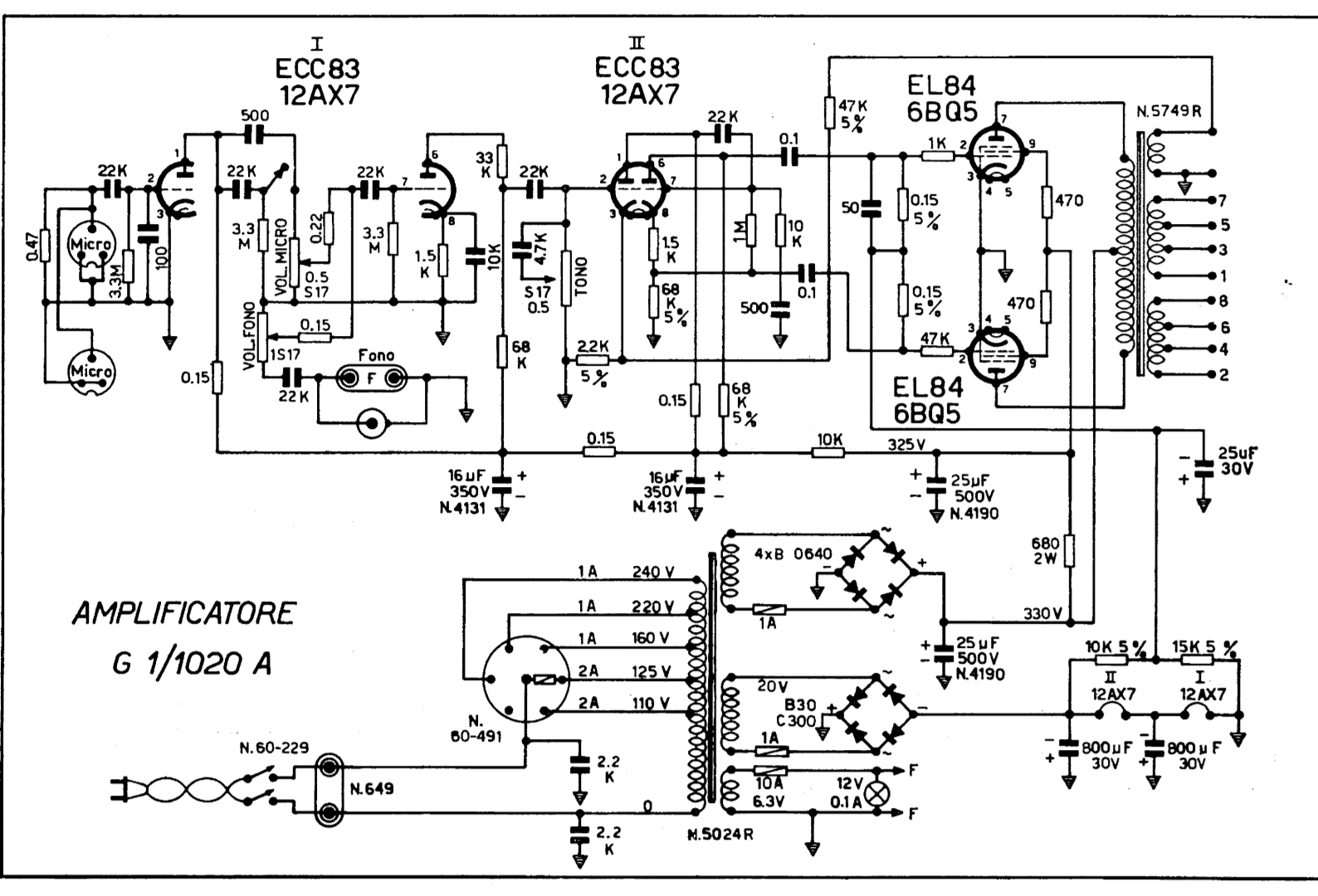

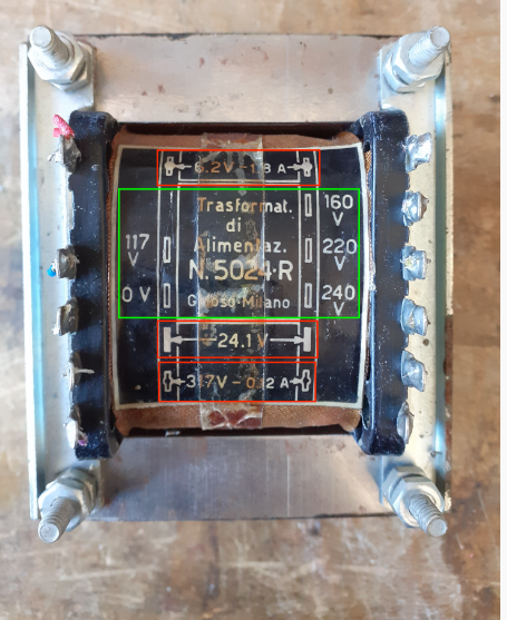

Je vous sollicite pour l'instant à propos de la chauffe des filaments : le TA comporte la HT 317V 0,12A, la chauff' 6,2v 1,8A et un enroulement 24,1v qui sert à biaser les pentodes et à chauffer les ecc.
Le futur ampli aura pour schéma en puissance et en pré le spitfire, donc des el84 biasés par les cathodes, et non polarisation des grilles comme le geloso.
Différence par rapport au matchless, je pensais mettre en alim ht un pont de diodes et une self et non une valve.
Avec 1,8A de chauffe, je pourrai pas monter 2 el84 (1,6A), une EZ81 (1A) et 2 ECC83 (600mA).
l'enroulement de 24,1v, (éventuellement rectifié, filtré comme le geloso ou en alternatif) peut-il servir à la chauffe des ecc montée en série (25,2v ) ? j'enlèverai juste les résistances de 10k et 15k et le condo qui suit de 25uF, ça c'est le bias fixe.
J'ai pas vu ça sur d'autres schémas des ecc chauffées en 12V et en série ! une raison ?
Merci de me tuyauter sur cette affaire de filaments. Merci

Les ingénieurs Geloso ont déjà répondu à la question: Le Geloso fait bien déjà la chauffe filament des 2 ECC83 en série sur 24V, donc ça marche bien.

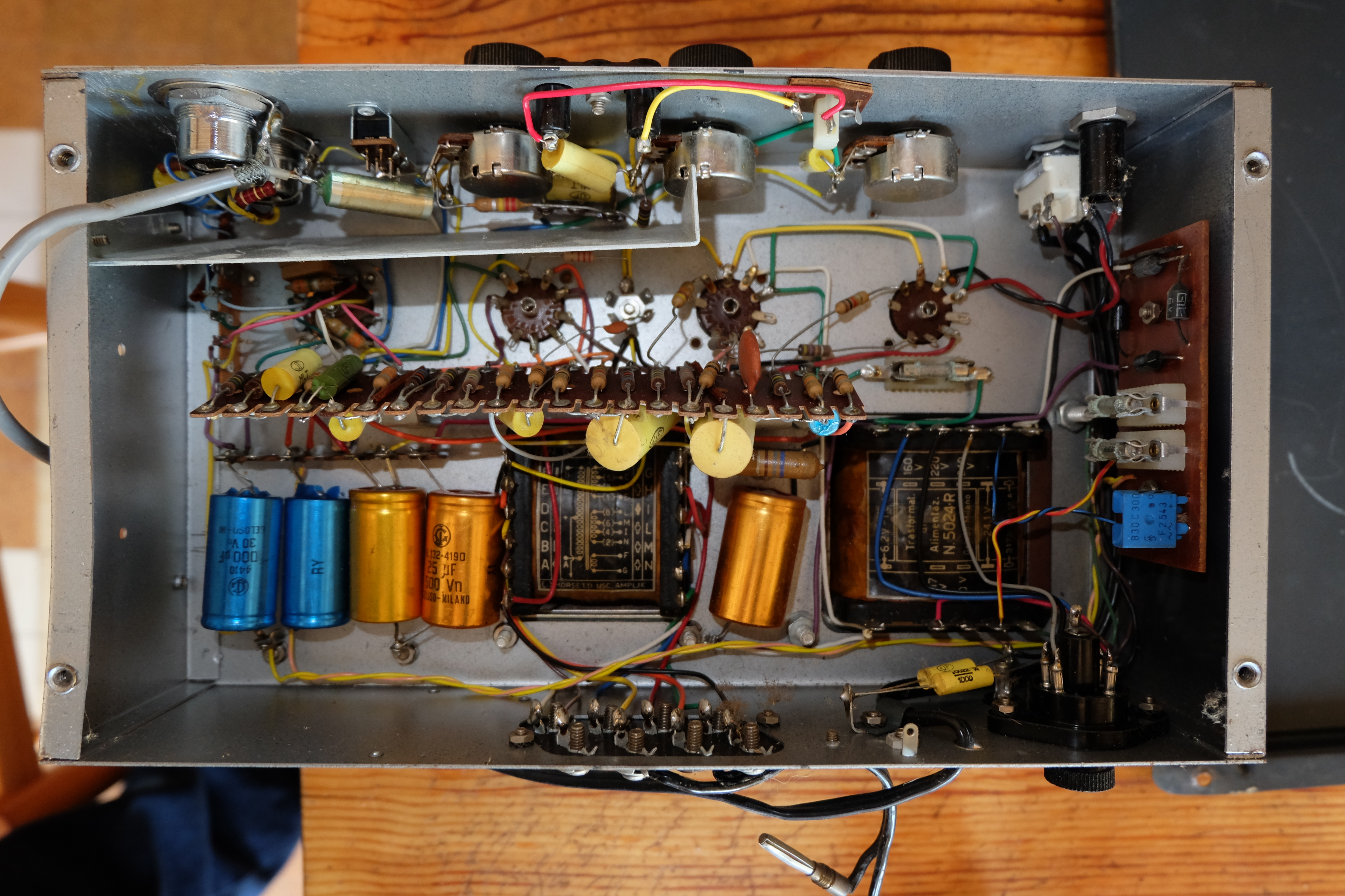

Voilà une photo de la bête ! Même pas eu besoin de le dépoussiérer dedans. Il a peu servi, les tubes sont nickels. Je mesurerai les transfo et tranquillement transformation.
Y a t il des composants à conserver ou à écarter ? certaines R par exemple ! ou des condo ? diodes ?

C'est très proprement cablé. Tu es sûr que tu veux casser ce beau Geloso?

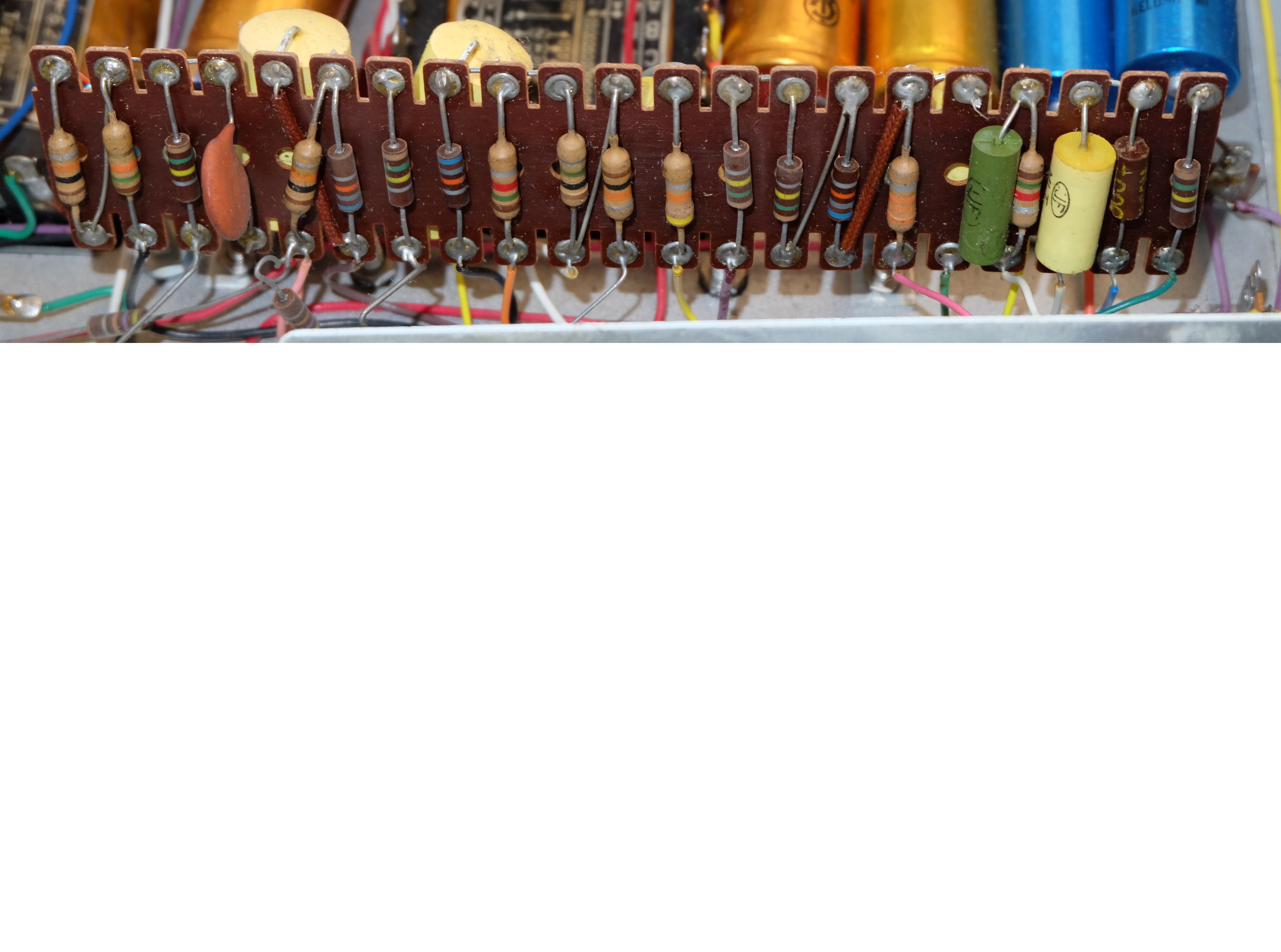

Si de toute façon tu fais du "destructif" et reconstruis un autre ampli, il ne sert à rien de garder les résistances ni condensateurs.
Les résistances sont majoritairement à couche de carbone et les condensateurs (notamment chimiques) sont les composants qui se dégradent le plus avec le temps.

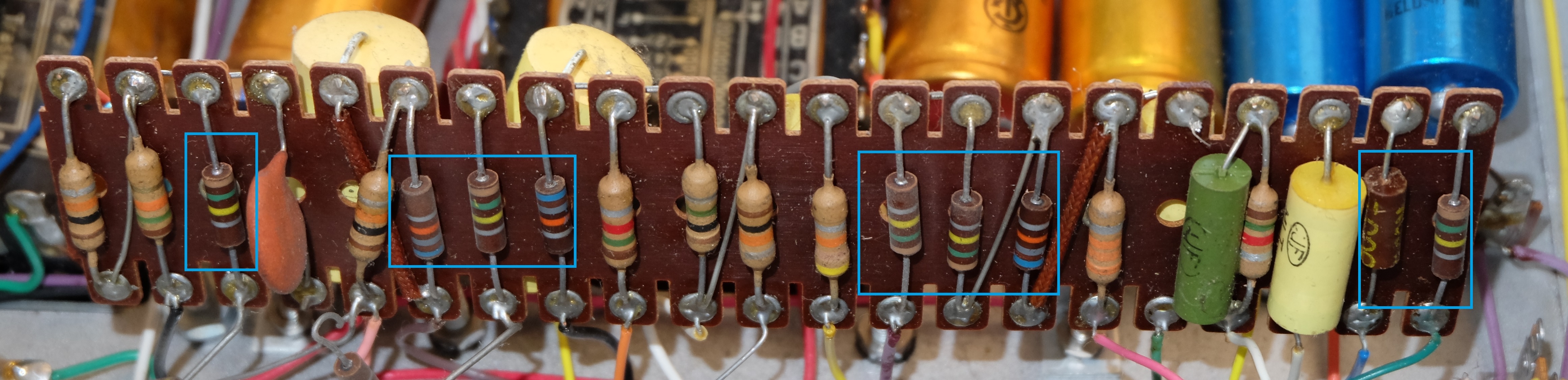

Je vois 9 résistances à couches et 8 résistances en carbone aggloméré , ces 8 là sont à changer !!

Je vois un bel ampli Geloso avec une entrée bas niveau (micro) et une entrée haut niveau (Fono).
Pourquoi ne pas le garder tel quel et en s'en servir pour la guitare ???
Par rapport à l'autre schéma, le Geloso est un Williamson (déphaseur cathodyne) et l'autre un schéma avec déphaseur Schmidt. A part ça ??? Celui-ci est déjà optimisé, contre-réactionné, prêt à l'emploi...

Les carbone agglo sont les marron clair ?
A suivre
 Sujet du message: Re: GELOSO G1/1020A et nouveau schéma
MessagePosté: Jeu 09 Fév 2023, 18:01
Messages: 1640
Non marron foncé

Les carbone agglomérée ont 2 défauts :
- leur valeur change dans le temps.
- très bruyantes, surtout les fortes valeurs dans les anodes des tubes des étages d'entrée !
