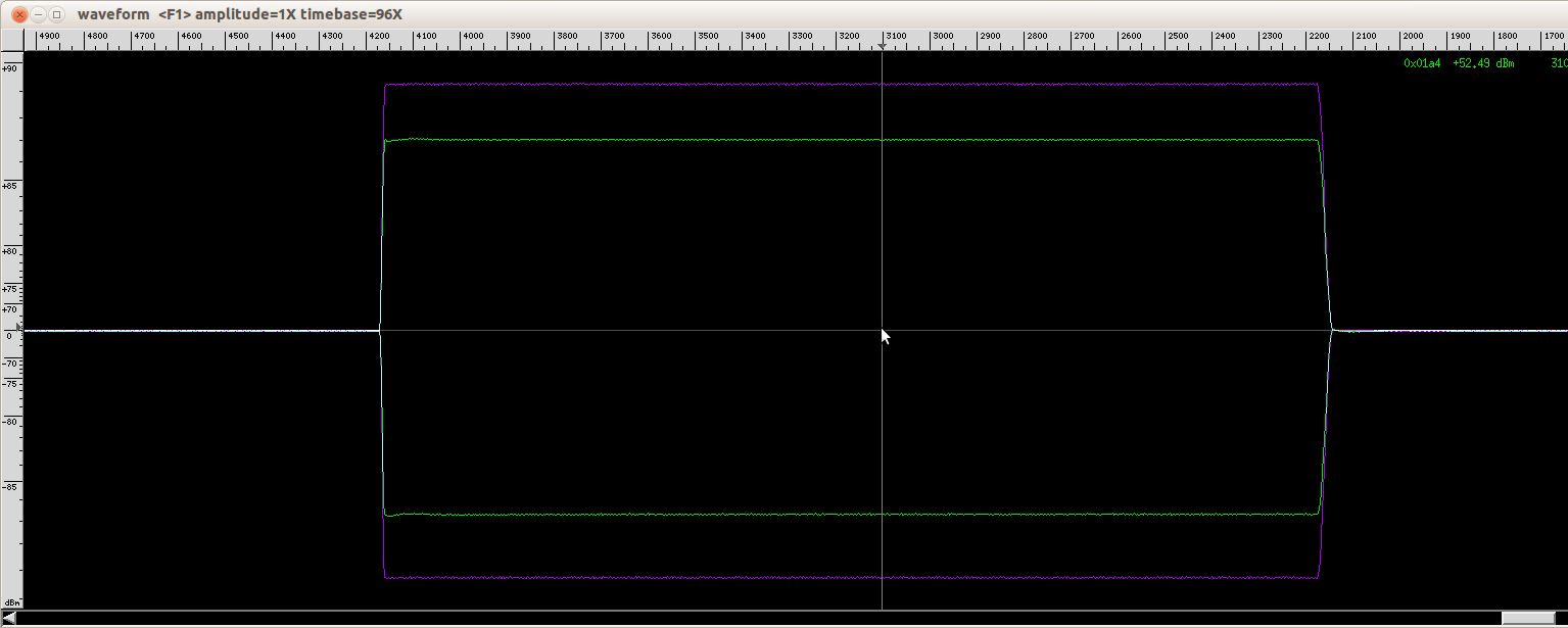

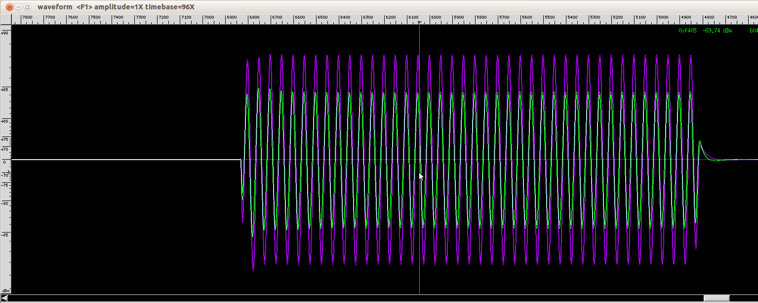

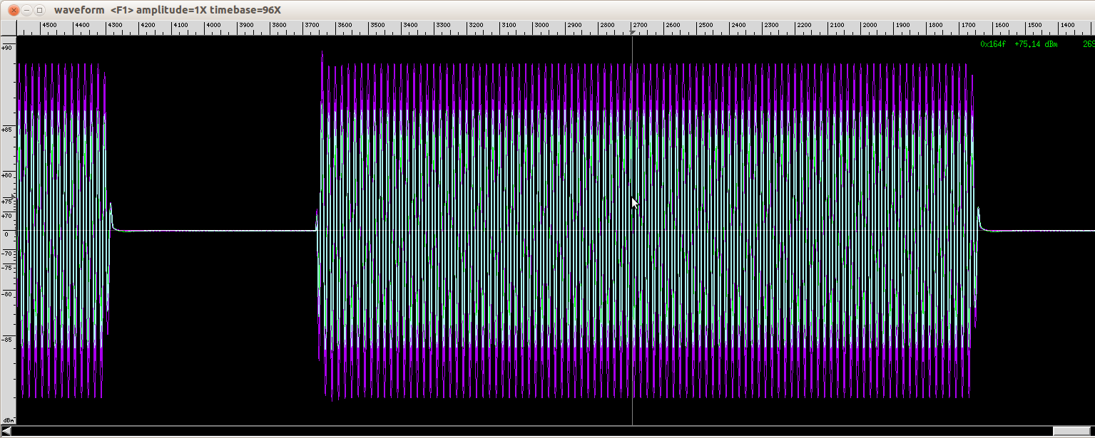

@ Pascal
les courbes enveloppes à 20 hz, 50 hz, 400 hz, 10 khz
je continue avec la grille

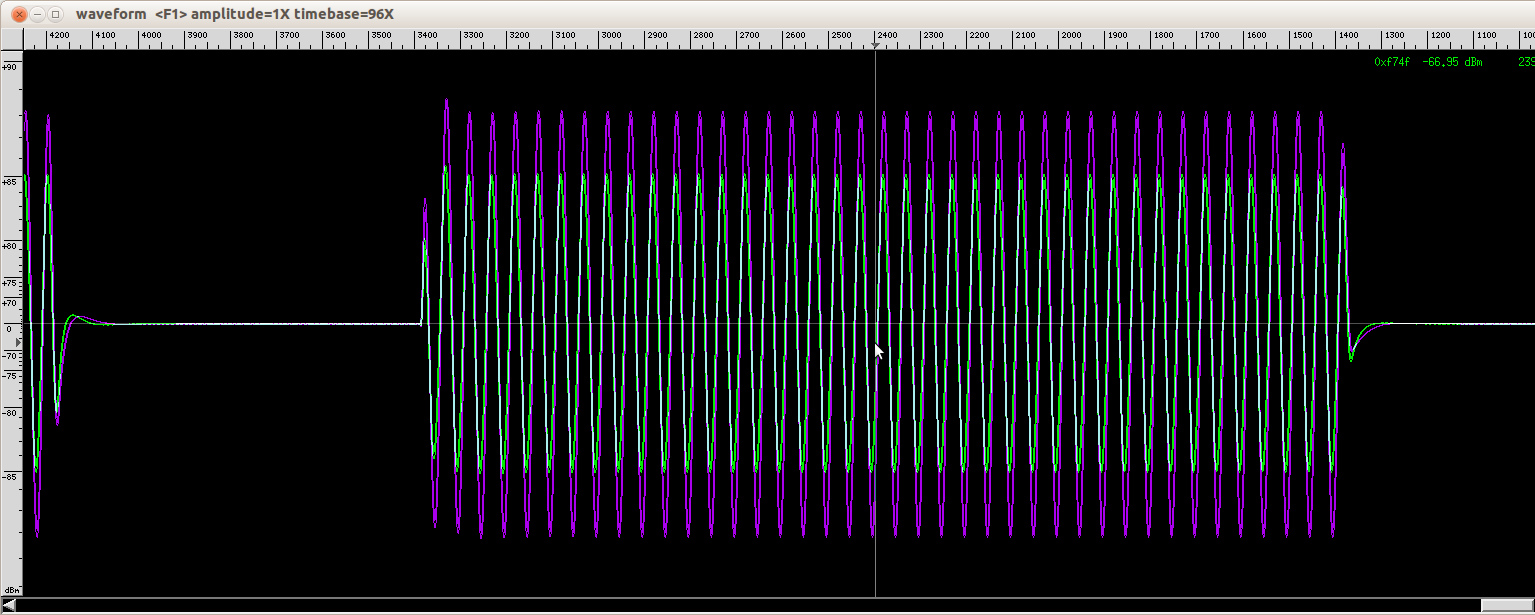

MessagePosté: Lun 19 Nov 2012, 21:52
Messages: 9409
La mesure sur la grille d'une 6S19P , entrée sur le hardware sur position divisée par 100 ( /100 )
à 20 hz, 50 hz, 400 hz et 10 khz
voilà on dirais que la petite déformation en début de "pulse" n'apparait pas ici
donc le rebond se trouve soit dans la partiue TRS soit finales
a vous les studios " lyonnnais" :oops: :mrgreen: tub18 tub18 tub18

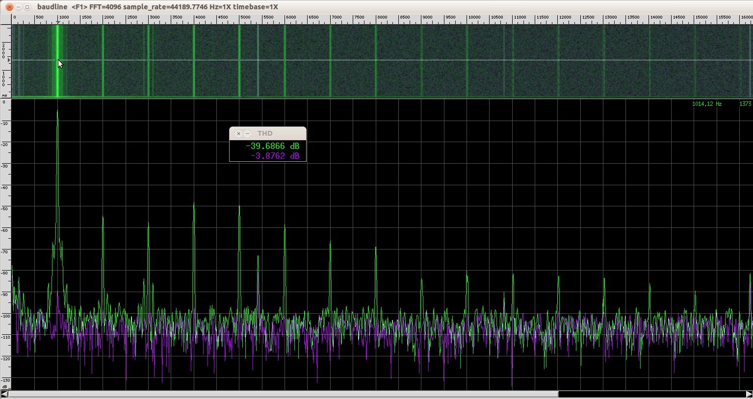

J'ai procédé à une mesure de THD avec Baudline et scopé la valeur de l'amplitude avec Velleman
Vout au borne de 6 ohm 4.40 Vrms
THD -39 db voir capture

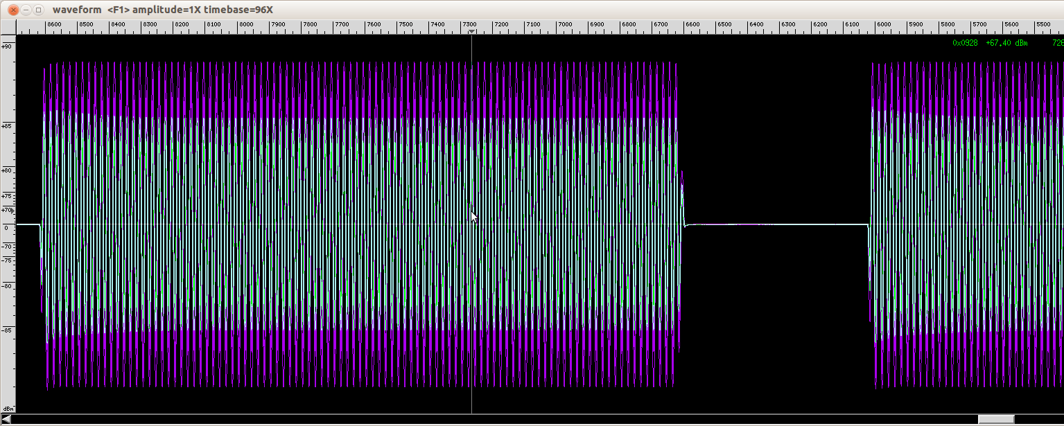

J'ai aussi regardé les signaux déphasés sur les grilles des 6S19Pà 1 khz , entrée hardware /100
