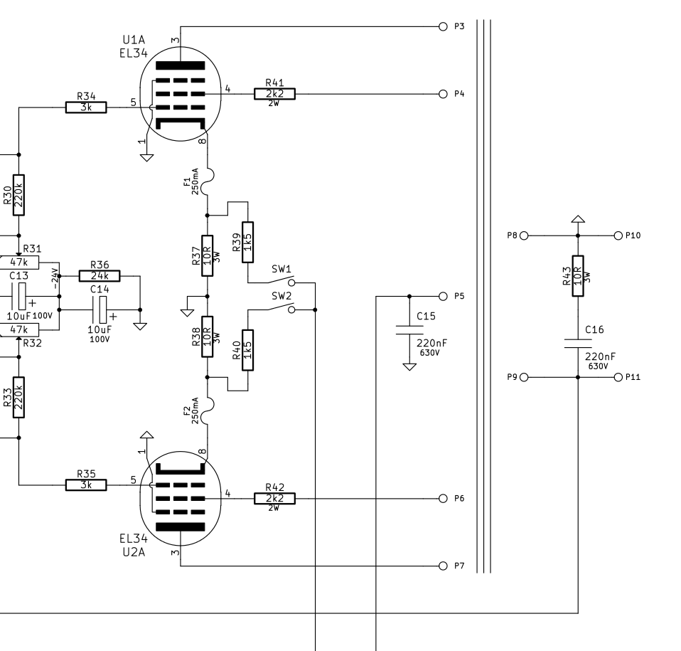

Je n ai pas utilisé les poussoirs avec le galva. sur qu'elle resistance je dois ajuster les 80ma ?
Serge.
 Sujet du message: Re: Lancement petite fab ampli push EL34 - 40W
MessagePosté: Dim 27 Nov 2011, 18:07
Au borne de R37 et R38 du schéma de la page 1 de ce post
et pareil sur l'autre branche
La loi d'ohm pour le reste U = R x I
donc connaissant R et I tu peut connaître U que tu va lire aux bornes de la résistance
voltmètre en DC et sans signal :wink: , tu règle par les potar de 47K en tourant doucement
Fait un relevé des tensions en premier pour voir si les points de fonctionnement sont correct
Gaffe à la HT :mrgreen:

C'est normal que le réglage soit en mv?
du coup j'ai mis 40 mv.
C'est dans des hp moyens mais ça commence à sonner.
Serge.
MessagePosté: Dim 27 Nov 2011, 20:51
Messages: 1428
Chez moi 0,04A x 10 ohms ca fait 0,4V.
40mV sur 10 ohms, tu es à 4mA. Si c'est une mesure sur l'étage de sortie, ca fait pas grand chose !!!

Oui je suis d'accord avec Les 400 mv et finalement j'arrive à cette tension mais avec les potars presque ne fin de course.
Et le réglage devient sensible à obtenir..
je vous poste un relevé des tensions dés que possible.
MessagePosté: Lun 28 Nov 2011, 14:03
Messages: 1428
L'essentiel c'est d'y arriver !
Si tu veux que ton potar soit un peu plus centré, il suffit de jouer sur les valeurs de R28/R71 et R36/R79.
Quelles sont les 4 tensions sur les curseurs des ajustables ?
