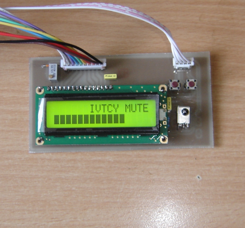

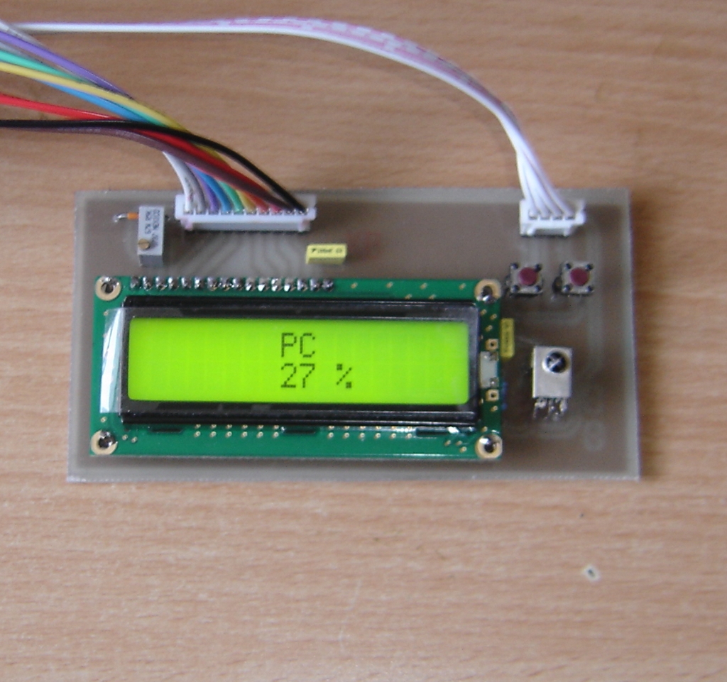

MessagePosté: Sam 21 Jan 2012, 10:20
Messages: 9159
Après quelques jours studieux à décortiquer le languauge C propre au AVR de Atmel
j'ai peauffiné mon projet
ci-joint 4 captures
une paire pour illustrer la version avec lecture du volume sous forme de bargraphe
solution "visuelle"
une paire pour illustrer la version en pourcent
j'ai choisi les % plustôt que les dB car en dB on obtiens une profondeur de -60 à 0
en % de 0 à 100 donc la plage plus grande me conviens mieux
je me tâte entre ces 2 version maintenant , de plus le potar ALPS est un log
donc ça bouge faiblement au début puis plus rapidement à la fin :oops:

Messages: 1424
En faisant un appui long sur le bouton source ont met à jour l'affichage :mrgreen:
Ca craint ! :shock:
Il faudrait que tu fasse une mesure à chaque cycle, que tu la compares avec la valeur affiché et que tu met à jour si l’écart est de plus d'une unité. 1% si tu es en %, 1 db si t'es en db...
 Sujet du message: Re: Ajout d'une télécommande sur un ampli (ou un préamp)
MessagePosté: Dim 22 Jan 2012, 09:21
Messages: 9159
Bonjour Wismerhill
Ah oui bonne idée ça :mrgreen:
Mettre comme le disait Philbob , une lecture du volume dans le while
1° stocker la valeur du potar au démarrage
2° passer si la valeur reste identique à la relecture
3° mettre à jour l'affichage si différent
je regarde ça après les obligations dominicales :oops:
MessagePosté: Dim 22 Jan 2012, 09:39
Messages: 1424
La valeur bouge en permanence. Vaut mieux mettre en place un petit hystérésis de manière à ne pas calculer ton log et balancer des données à l'afficheur pour rien.
MessagePosté: Dim 22 Jan 2012, 10:08
Messages: 9159
Hystérésis tu parle d'un écart à rajouter à la consigne avant de bouger l'affichage
si oui c'est en cours d'essai
après essai et vérif je post :oops:
MessagePosté: Dim 22 Jan 2012, 10:42
Messages: 1424
Oui c'est ça.
