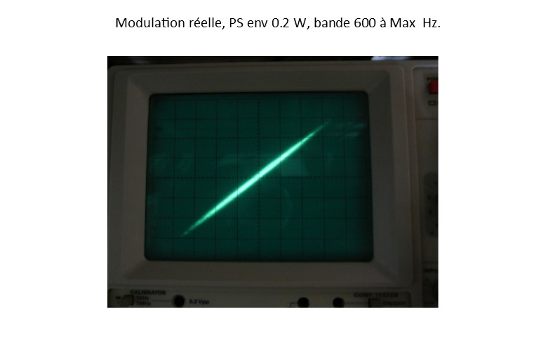

Le réglage par Lissajoux se fait effectivement avec l'entrée en X et la sortie en Y (ou l'inverse....ce qui revient presque au même).
Les sensibilités doivent être ajustées pour couvrir le plus d'écran possible. Le gain de l'ampli étant de l'ordre de 2, une sensibilité entre 0.5 V/div et 1 V/div convient.
Lorsque l'ampli est convenablement réglé, on obtient une droite à 45 °.
La distorsion se manifeste :
- H2 par une forme de cuvette,
- H3 par des 'moustaches' aux extrémités (sorte de 'S').
- H4 par une forme en '8'...
etc.
Le déphasage transforme la ligne en ellipse plus ou moins aplatie. Un cercle traduit un déphasage de 90 °, un retour à la ligne droite après inversion de la pente, 180 °....
On peut faire la mesure avec un géné mais aussi avec une vraie modulation.
- Lorsque la ligne reste bien droite et sans épaissir, le réglage est optimum.
- Avec la modulation vraie on 'balaye' un large spectre de fréquences et l'épaississement de la ligne et / ou l'apparition d'une ellipse trahit des déphasages.
- Le gauchissement de la ligne dénonce une distorsion.
Avec mon proto bien réglé, j'ai obtenu en vraie modulation une droite fine à la puissance max (quasi 4 W rms).

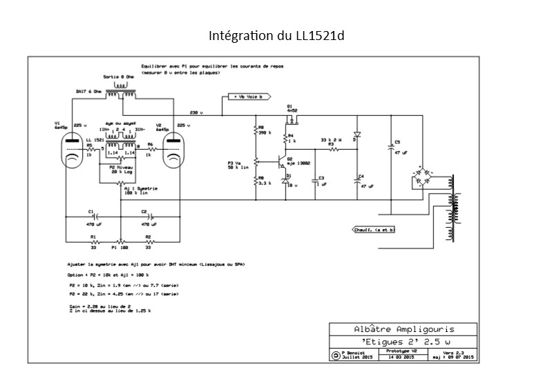

Voici le projet de modification (mineure) pour intégrer le LL1521d qui autorise des impédances plus élevées.
Les valeurs proposées sont assez faibles et pourront être augmentées. Il faudra alors peut-être prévoir un petit Boucherot (Zobel pour les Britichophiles), pour corriger les fréquences hautes mais peut-être pas...

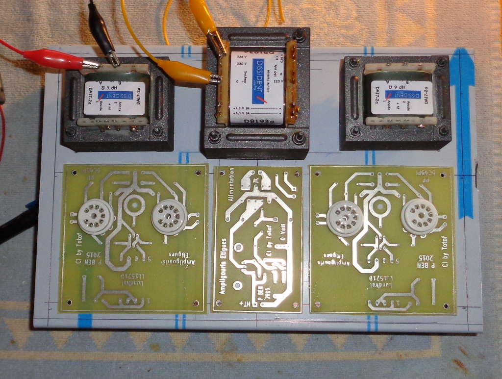

J'ai avancé sur mon ampli , j'en suis au traçage du châssis et perçage
du coup j'ai refait un essai de positionnement avec les PCB réel posé
sur le châssis et voici la position la moins bruyante trouvée :mrgreen: tub18
Essai_positionnement_optimum.JPG [ 739.98 Kio | Vu 37553 fois ]
je continue doucement mais sûrement :wink: :wink:

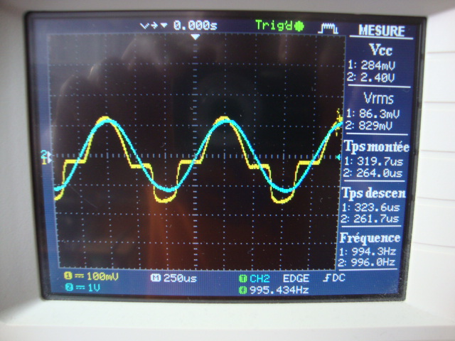

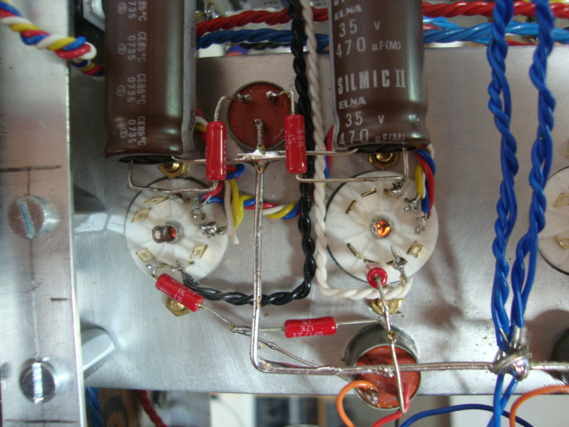

J'ai monté une voie et j'ai testé... j'obtiens un atténuateur/déformateur tub17
En bleu le signal d'entrée, en jaune celui de sortie :
DSC04698.JPG [ 134.85 Kio | Vu 37528 fois ]

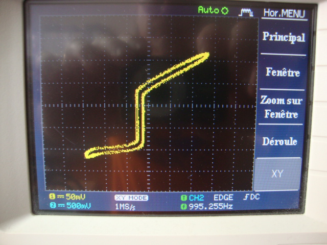

En mode XY :
DSC04701.JPG [ 139.63 Kio | Vu 37528 fois ]
Le câblage :
DSC04700.JPG [ 133.37 Kio | Vu 37528 fois ]
Bon, depuis je n'ai rien retouché car je fais des travaux dans ma maison... Plusieurs pistes :
1) erreur de câblage.
2) tubes non appairés ( je n'ai pas de lampemètre :oops: :oops: :oops: ), j'ai essayé différentes combinaisons avec les tubes dont je dispose, pas de changement significatif.
3) le transfo d'entrée ne convient pas (Sowter 3575).
4) les transformateurs de sortie sont des DA 17-3, j'ai peut-être mal réalisé les liaisons entre les différentes sorties de ce transfo ...
Pour le moment, je ne peux pas me remettre sur l'ampli, mon atelier "Audio" n'est plus opérationnel :mrgreen: :twisted: .
Cordialement, Dom.

@ Dominique
ça ressemble à un passage bloqué de classe B :oops:
Pas logique ici :oops: :oops: tub17
mauvaise polarisation des 6C45Pi :?:
 Sujet du message: Re: SPUD PP 6s45p V2 – Pben – ‘Albatre Ligne Etigues’
MessagePosté: Sam 05 Sep 2015, 19:00
Messages: 311
Bonsoir Christophe,
Sans savoir le nom, c’était mon analyse. Reste à trouver pourquoi... Je m'y remettrai suivant l'avancement de mes travaux...
Bon appétit aussi, Dom.
MessagePosté: Sam 05 Sep 2015, 20:07
Oui, çà y ressemble...Mais il faudrait avoir la mesure des tensions sans signal (Plaques, cathodes).
Une remarque sur le câblage : Les paires torsadées doivent véhiculer des signaux en opposition : 1 fil pour 1 plaque, 1 fil pour l'autre plaque, les deux torsadés ensemble. Id pour les alimes : Le 0 et le + Vb ensemble le plus longtemps possible, et aussi les fil d'entrée avec son 0V de la prise au primaire du transfo d'entrée, les fils provenant du secondaire du Transfo d'entrée ensemble jusqu'au pot de symétrie;
Ceci protège contre le bruit (Circuits d'entrée) et aussi cela réduit les risques d'accrochage HF (réduction drastique des rayonnements), risque réel avec ces tubes.

MessagePosté: Dim 06 Sep 2015, 05:57
Messages: 311
Bonjour Pascal,
J'ai doublé les fils afin d'augmenter la section, et comme esthétiquement je ne trouvais pas cela joli, je les ai torsadé !
Bon, une fois de plus, tout faux ! Je suis bon pour refaire le câblage ! Au moins j'aurais appris quelque chose tub18 .
Cordialement, Dom.

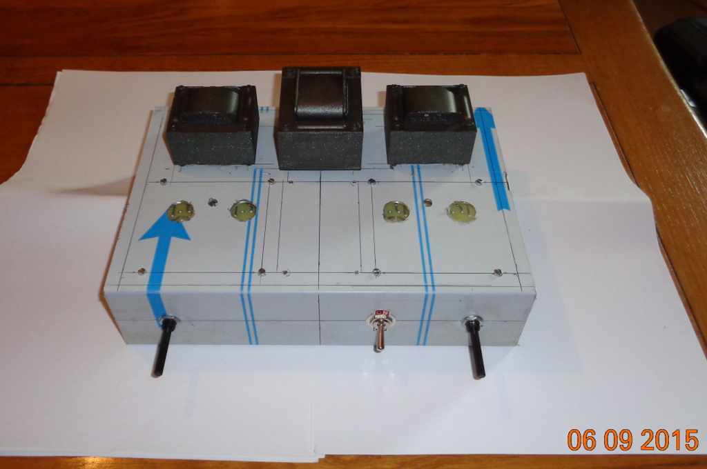

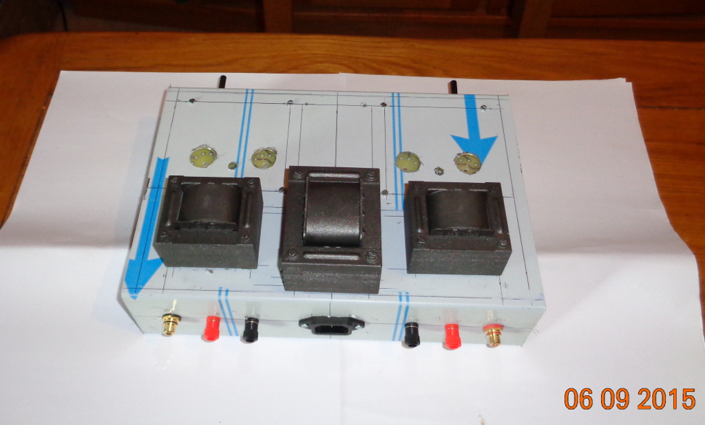

J'ai preeeeesque fini l'usinage du châssis tub17 :mrgreen: me manque plus qu'a
agrandir les trous pour les socles avec un forêt étagé "assez" gros que j'ai au taf et que j'ai oublié
de prendre vendredi ( abruti de Totof :oops: )
Vue de face
Etigues en cours usinage 1.JPG [ 428.44 Kio | Vu 37495 fois ]
Vue de dos
Etigues en cours usinage 2.JPG [ 398.87 Kio | Vu 37495 fois ]

Classique et de bon goût. Super le maquillage des transfos ! tub18
