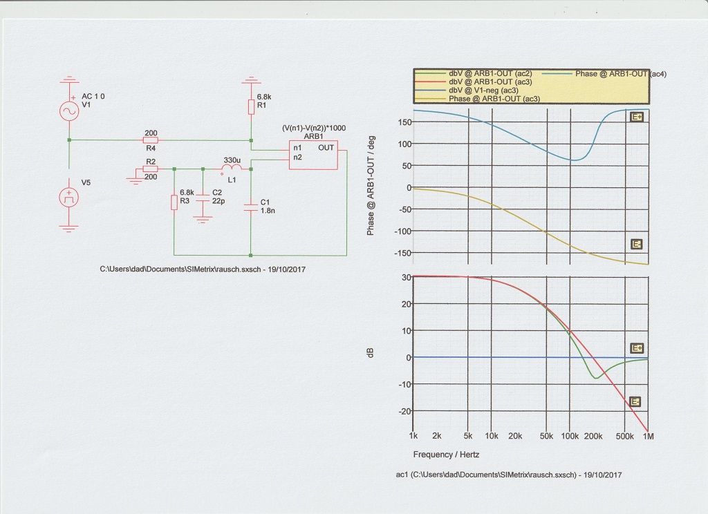

Mais lorsqu'on applique à l'entrée + ce retour HP , il subit la même fonction filtrage que Vin , après celle du transfo , c'est pas un peu la double peine ?
Hello Gérard,
Je ne comprends pas bien, le filtre passe bas est du coté -, le coté + est juste atténué.

dans ton dernier schéma , tu as en fait deux circuits de rebouclage de la sortie de l'AOP vers l'entrée - :
R5/R3 qui déterminent le gain , ici 34
C2/L1 , circuit résonnant série à environ 200KHz , qui à cette fréquence vient strapper R5 par son impédance quasi nulle , et donc réduire le gain à l'unité . en fait c'est peut étre méme encore plus compliqué car il provoque une surtension sur l'entrée -
De par ce type de rebouclage , qui ressemble aux cellules de Sallen Key dans les filtres d'ordre deux en R/C classiques , l'autre entrée + n'est plus apériodique et va subir au moins la résonnance L1/C2
pour vérifier , attaque par l'entrée + seule avec Vin à la masse , je me trompe peut étre , mais tu ne devrais pas retrouver une réponse plate
Si tu veux utiliser le CI en différentiateur apériodique , il faut alors reporter toute la fonction filtrage en amont de R3 , double ou triple R/C , ou mieux circuit modélisant le comportement amplitude / phase de l'ampli transfo compris , et ne garder que la latitude de réglage du gain de boucle par R5/R3
J'essaierai de simuler de mon coté pour en avoir le cœur net
Amicalement

pour Greg , résultats de la simul sur ton circuit actuel : n'ayant pas le modèle de l'AOP dans la base , je l'ai remplacé par un modèle théorique de gain 1000 en boucle ouverte , bande passante infinie
au vu des courbes , je serais tenté de te conseiller d'inverser Vin et Vout par rapport aux entrées + et - , avec bien sur le croisement du secondaire du transfo : la résonnance à 200KHz doit se manifester par rapport à Vin , et non sur le HP qui l'a déjà subie
après ça reste du paramétrage vis à vis de la réponse de l'ampli , à toi de jouer

Hello Gérard,
Tu me prends pour bien plus malin que je ne le suis :) je ne compense pas ici la fréquence de résonance du transfo, je me contente de couper l’action de la CDiff le plus vite possible pour ne pas intervenir dans la partie haute de la bande passante de l'ampli. Les transfo de Charly montent haut -- et tant mieux -- de façon a avoir leur résonance et les déphasages associés loin de la bande audio. Si je me contente de la pente normale de la CDiff, celle ci continue d'entretenir la BP de l'ampli jusqu'à  … 350kHz pour le push d'EL360 :roll: ce qui est inutile et contre-productif. Couper la CDiff le plus brutalement possible me semble être une solution en prenant soin que les déphasages restent à moins de 90° l'un de l'autre.

Tu fais bien sur comme tu veux , et si tel est ton objectif , je n'ai plus rien à redire
mais comme j'ai toujours un peu tendance à pousser au crime , qui peut le moins peut peut étre aussi pouvoir plus , ( à peu prés !) , ce circuit Rausch m'intrigue , ou l'avez vous trouvé ?

MessagePosté: Sam 21 Oct 2017, 19:49
Bonjour Gérard,
Serge m'a proposé ce schéma, c'est une belle découverte pour moi :wink:
Circuit de Rauch

Bonsoir Greg , et merci pour le lien : je découvre le principe moi aussi , et ça parait assez puissant pour modéliser toute forme de réponse amplitude / phase , y compris les filtres à zéro de transmission en bande coupée
On attend la suite de tes investigations sur l'action Cdiff limitée en fréquence : si je t'ai bien compris , tes transfos montent trop haut et posent des problèmes de stabilité ?
Je tenterais quand méme le coup d'aligner entrée Cdiff sur réponse ampli , sinon , ça sert à quoi que Charly y se décarcasse ?
