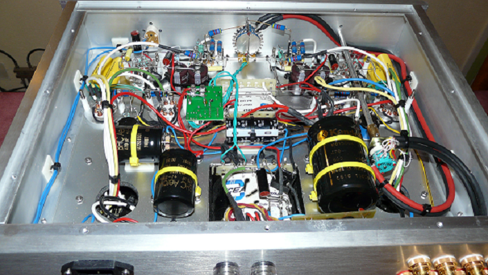

Ayant monté l'ampli sur des CI's à l'époque, je pense que je vais tout recommencer et faire un montage en l'air. Aurais-tu des photos de l'intérieur de ton ampli ?
N'étant pas un "spécialiste" du montage en l'air, je cherche un peu d'inspiration :wink:

en ce qui concerne le câblage je n'ai pas de photo de celui-ci mais de mon premier oui fait en 2008
même modèle.
les voici.
pour le second qui est en cours je vais faire des photos pas a pas dans un nouveau poste .
le schéma utilisé sera le KT88-8
Patrick

Patrick,
Merci pour les photos.
Leon
