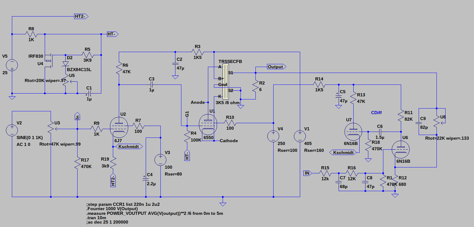

Hello les copains
Jean voulais une version CDiff pour son SE de 6550EH , c'est fait et mesure en cours de la bête
Le schéma
On atteint 12W avec ces 6550 de chez Electro Harmonix soit le double du SE6L6GA :mrgreen: :mrgreen:
Le TRS fait 3K5 et le pourcentage d'enroulement cathode passe au même niveau que pour le DA101
vu que j'ai du dissocier l'enroulement HP :oops:
A suivre car il faut que je change la résistance du régul shunt de la tension d'écran des 6550
car elle chauffe trop et ne tiendra pas dans le temps

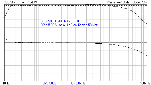

Bonsoir quelques mesures avec mon Scope GBF Velleman
D'abord la bande passante à 5.90 Vrms malgré que sa puissance atteint 12W

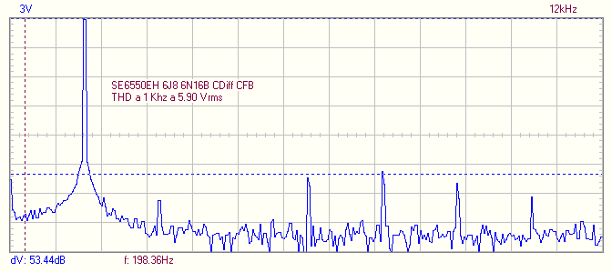

Ensuite toujours à 5.90 Vrms la distorsion pour 1Khz

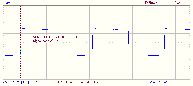

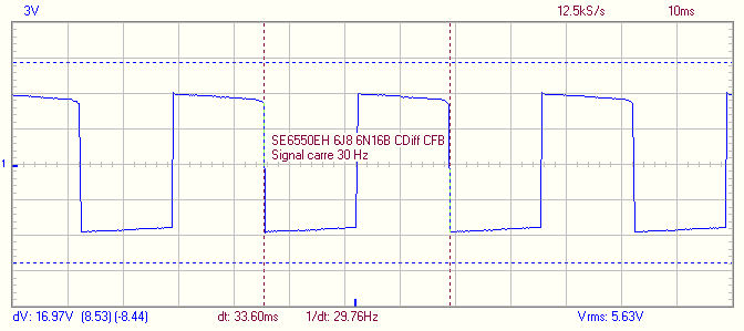

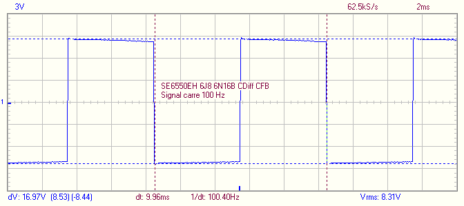

Quelques signaux carrés à 100. 50. 30 et 20 Hz
bien sûr la CDiff a du mal à corriger en bas donc baisse du niveau pour
ne plus voir la CDiff qui n'arrive plus à suivre
