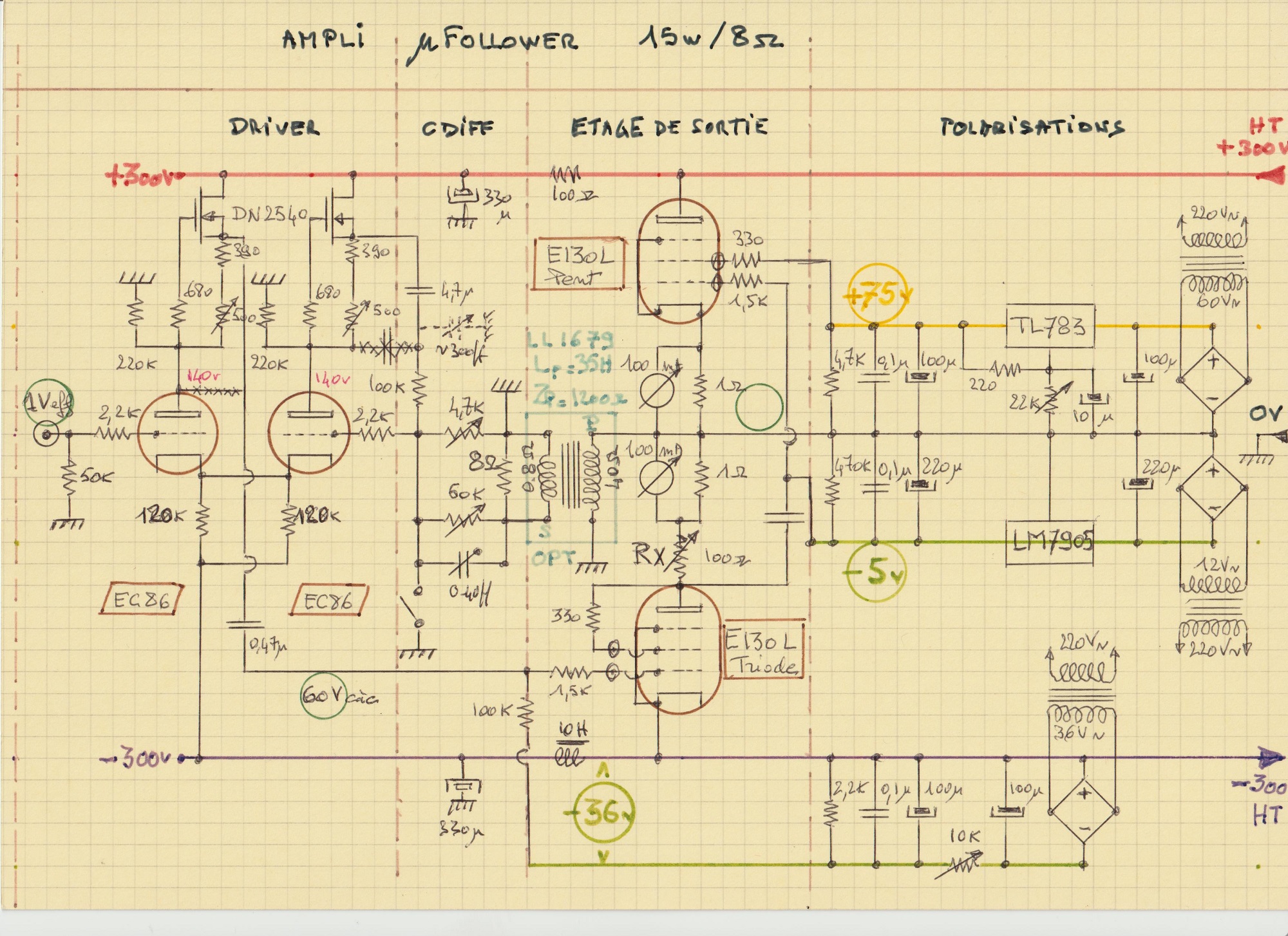

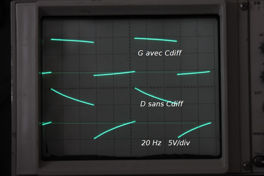

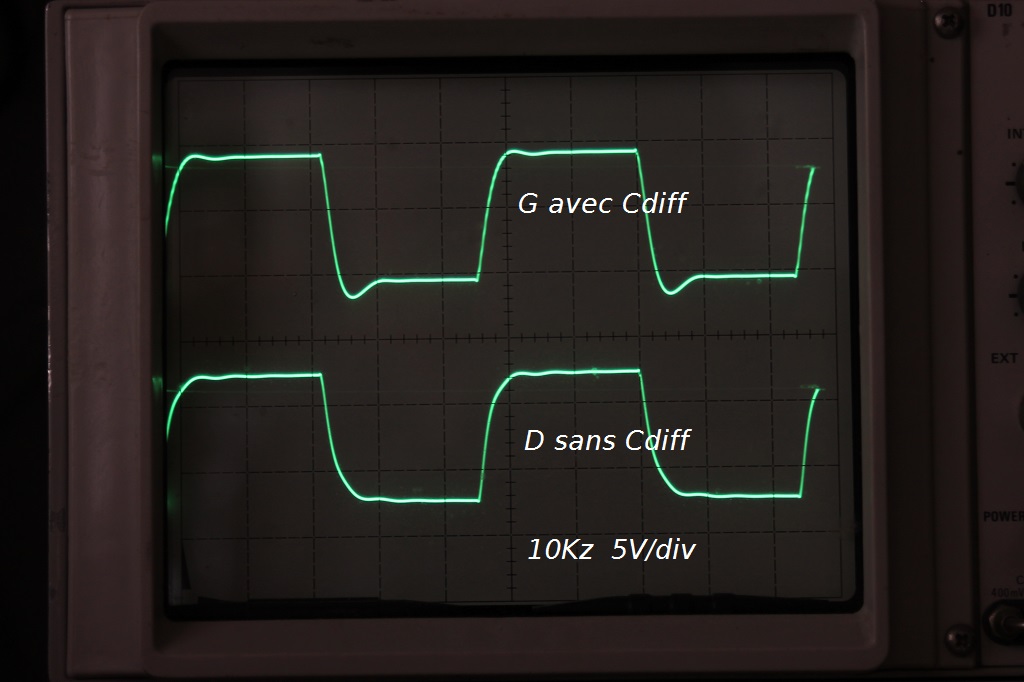

Retour sur µfollower de puissance , premiéres photos en signaux carrés donnant une idée de la bande pssante de l'ampli :
Le schéma actuel est un étage de sortie pseudo triode plus pentode , avec polarisations automatiques à tous les étages
Il est précédé d'un driver à triple sources de courants , une voie attaque le PA , l'autre le réseau Cdiff
niveau d'entrée 1Veff , 60Vcàc sortie driver , 15W/8 ohms en sortie
Attaque directe de l'OPT , Z load = 1200 ohms , Lp = 35H
l'alimentation de puissance + et - 300V / .2A est constituée de ponts hybrides ( 1N4007 + EY500) , selfs en téte , capas 330µF
Autres mesures à venir , distorsions formes d'ondes et spectres , etc...
