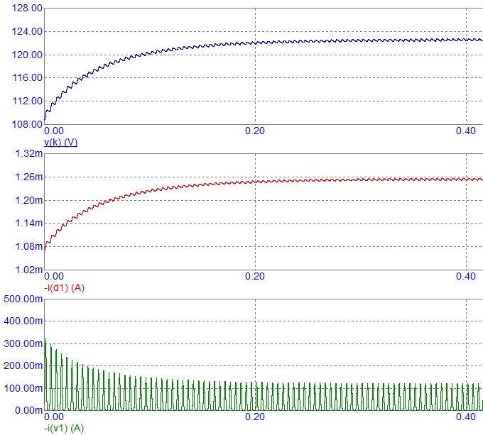

En cas de fortes modulations bloquantes la tension cathode augmente...ici en absences des Zéners limitatrices :

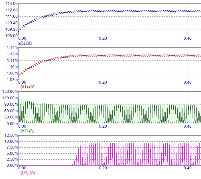

en ajoutant une Zéner 112V (D2) qui se met à débiter, Vk se maintient évidemment à 112V :
Le tube débite d'avantage car Vak ne chute plus.

En poussant le volume au delà des limites du tube c'est les zéner 112V qui encaissent (et non le condo qui lui se repose à tension fixe) ...ici en exagérant on est à 25W en crête :

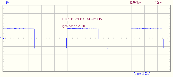

Un signal carré à 20Hz

Pas mal du tout le carré à 20 Hz ...
Je pensais que le 100 nanos que tu as ajouté à l'entrée de l'étage C Diff aura un peu limité la "correction" dans la zone des 20/30 Hz ...
Eh ben non , ça n'a que "stabilisé" le processus ! Nickel !!!
