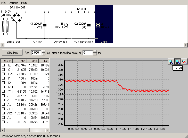

Dite moi ou je me trompe :shock: :shock: :shock: j'ai voulu simulé mon transfo sous PSUD et pour m'entrainer j'ai rentré les paramètres du transfo que totof a simulé , je 350volt à la place de 320volt , j'ai controlé et recontrolé je ne comprend pas ou est le probleme :?
 Sujet du message: Re: quel tubes pour ce transfo de sortie ?
MessagePosté: Ven 11 Juin 2010, 23:08
Messages: 9444
As tu fait gaffe que c'est la tension aux bornes du second condo qui est pris en compte
pas celle du premier :?:

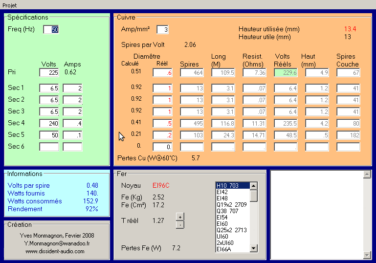

Voici le résultat de mes élucubrations.
La carcasse semble bien pleine mais les trois enroulements basse tension rentrent côte à côte.

Une question , pourquoi est tu partis sur 3 A/mm² , c'est pas préférable
de diminuer cette valeur tub13
J'espère que érato se servira de tes fiches tub15
MessagePosté: Sam 12 Juin 2010, 07:12
Parce que ça ne rentre plus :roll:
Je pars sur cette valeur pour avoir un minimum, puis j'augmente autant que possible les sections de primaire et du secondaire HT pour améliorer la tenue en charge (c'est un ampli en AB1, donc conso variable avec le niveau).
Pour le chauffage ou le courant est constant, on s'en tape, seul l'effet sur les pertes cuivre (échauffement en charge) est à surveiller et pourrait justifier une section plus grande 8).
Ici, le transfo va devoir évacuer un total d'environ 13 Watts en calories ce que sa taille (surface d'échange avec l'ambiante) doit lui permettre sans que le delta avec l'ambiante ne dépasse 30°C (ce qui nous menne tout de même aux alentours de 60°C en été à l'ombre !)

Je n'arrive pas à mètre en ligne la capture d'écran mais j'ai refait le test à tète reposé et je confirme que j'ai 350volt au bornes de C2 curse (271volt en sortie du tranfo , 50htz , résistance de l'enroulement 15ohm , C1 330u , R 47ohm , C2 100u , 200ma de courrant en sortie)
MessagePosté: Sam 12 Juin 2010, 13:44
De quel transfo s'agit'il ?
